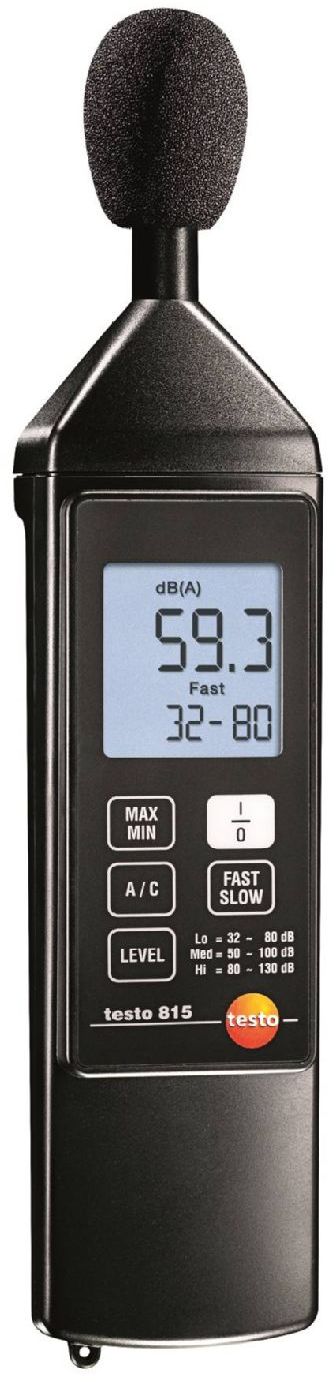

http://www.biolight.ru/images/items/0002010-1.jpg лучше один раз промерить ,чем ...

07.02.2012 в 09:33:20
orinbasar написал : лучше один раз промерить
+1

07.02.2012 в 13:29:10
orinbasar написал : лучше один раз промерить ,чем ...
Не получится промерить ибо в разное время разные по плотности и весу фекальные массы звучат по разному и в том числе на это влияет направление ветра и его скорость ну и естейственно высота полета :)....... Тут надо совсем иное оборудование для измерения.
07.02.2012 в 17:24:11
DmKa написал : Тут надо совсем иное оборудование для измерения.
Да полно. Того что на фото - хватит по самую шею. А что в разное время разные массы - пустое, делается несколько разных замеров и среднее...да что там говорить - методики просты аки апельсин. И самое главное - вполне объективные. Это уже не из области беспочвенных утверждений. А высота полёта - кого она интересует? Кроме ворон ес-снно? Жильцу пофиг с какого этажа упало "золото" принёсшее с собой шум.
orinbasar, А как точно звать приборчик? Заинтересовала его-нная цена?
