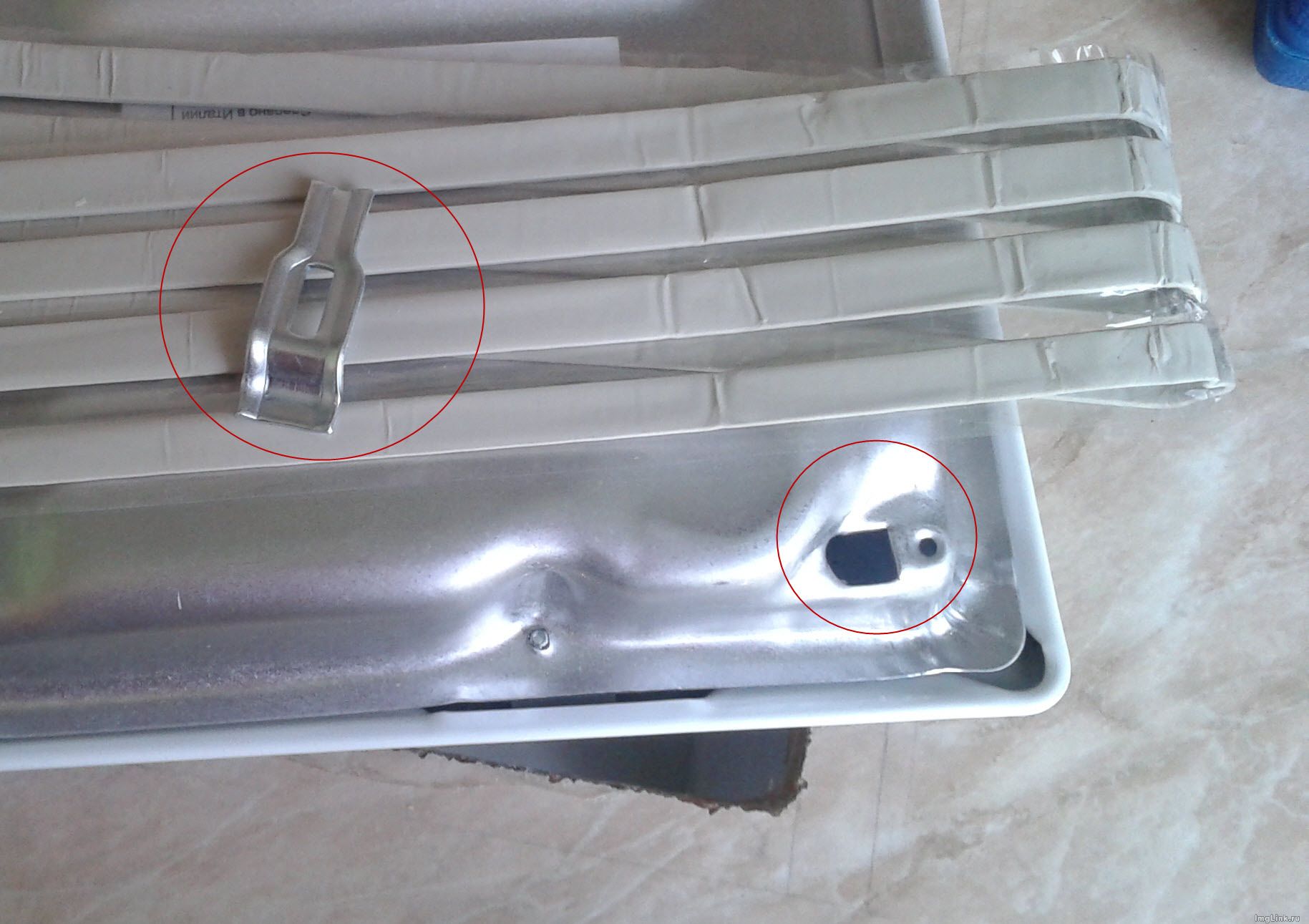

Всем привет.
Поверхность в кухонном гарнитуре располагается сразу над духовым шкафом, на газовом стояке кран
перекрывания газа, к нему подсоединен тройник и два газовых шланга (по полтора метра, для подключения вроде хватает)
В комплекте с поверхностью идут крепежные железки (очень хреновые)
Внимание вопрос, если пытаться закрепить газовою поверхность на этот крепеж (что впринципе пока не получается) , то небудет доступа к подключению газового шланга к духовому шкафу (я же ведь дырку в столешнице закрою), но в коплекте идут еще какие то плоски, может распределить их по периметру, и поверхность положить на них.., это будет держаться или вабще так делают? и как лучше поступить в моем случае?
Или может взять для духовки более длинный шланг чтоб можно было его вытащить на некоторое расстаяние и подключить к духовке которая в это время будет стоиять рядом на тубаретке ..
Большое спасибо Всем откликнувшимся.

Про тубаретку +1. Конечно, нужно сначала подключить шланг к духовке, а уж потом вставлять ее на место.
Еще замечание: по правилам безопасности положено иметь ОТДЕЛЬНЫЙ газовый кран на каждый прибор. У Вас, судя по описанию, один кран, оставшийся от старой газовой плиты. На духовку и панель должно быть разветвление газопровода (обязательно сварное), на каждой ветви свой кран и далее уже гибкие шланги к приборам. Отсутствие всей этой байды - повод для придирок газовщиков, вплоть до штрафов и опечатывания крана. Тут на форуме эта тема не раз обсуждалась, и люди писали, что живут и с неправильным подключением, таким, как у Вас, а с газовщиками как-то договариваются. Я просто хочу, чтобы Вы об этом знали.
У меня, к примеру, духовка электрическая, но кроме газовой панели стоит еще газовая колонка. На то и на другое - по отдельному крану.

Mihaz, договариваться надо не в газконторе, а с самими слесарями-газовщиками из этой же конторы. Они сделают, и в паспорт прибора нужный штампик поставят (штампик ставить обязательно), и возьмут подешевле, чем через кассу. Но десятка - это не так и дорого. Надо же сварку тащить. У нас это стоило бы минимум 5, Вы не знаю где, но в Москве, к примеру, живой труд дороже ценится. Кстати, делать это надо было до ремонта - сваркой обои напрочь сожгут, и плитку, и полы надо беречь/закрывать.
