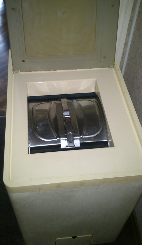

Под какими декоративными заглушками? Сверху, вроде, никаких заглушек не наблюдается?

Разобрался. Оказывается, верхняя часть СМ, собственно, на снятых мною шести болтах и крепится к уголкам, приваренным к баку. Просто, видимо, за долгую жизнь там все - и железо и уплотнительная резина друг другу так прикипели, что, когда я дергал верхнюю часть, создавалась иллюзия, что ее еще какие-то винты держат. Но стоило воткнуть над уголком отвертку - верхняя часть начала отделяться.
