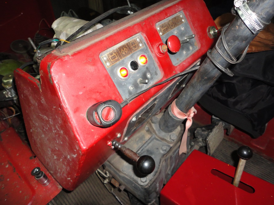

Привет всем. пришли холода и в этом году не стало теплого гаража вот и встала проблема с запуском дизеля В2Ч на улице, дело в том что в левой головке двигателя, с завода была установлена РОДНАЯ свеча закрытого типа, но к сожалению при откручивании её для ревизии, сломали неосторожно.Ну а потом пока ездили в поисках новой свечи, родную свечку ПОТЕРЯЛ, в последствии ,умудрившись снять внутренний слепок подобрал по резьбе и вроде бы по длине похожую свечу с автомобильного японского дизеля, но теперь ища инфу про этот мотор, в руководстве по эксплуатации с удивление нашел что типа там должна стоять свеча марки сн-150а но это свеча открытого типа( с открытой спиралью) и судя по паспорту она должна быть установлена должна быть во ВПУСКНОМ коллекторе, но у меня то свеча закрытого типа стоит в головке левого цилиндра!! На заводе по телефону ваще ответили -что никогда не делали мотор с таким расположением свечи)))Вообще кто подскажет, что её(свечу) включает? тк нет никакой кнопки для вкл.предварительного нагрева. Вообще то, было бы интересно увидеть принципиальную электросхему трактора, у меня к сожалению не получилось нигде её найти.

У меня на яп грузовике,свеча накала стоит во впускном коллекторе . включаешь ключ ждешь, зуммер, дальше ключ на старт и он живет! я думаю свечу накала установить можно просто во впускном коллекторе, главное повысить температуру в камерах!а если свечу от печки заз?погреть не раз, а два,дальше опытным путем !свеча в любом случае дает ХОРОШУЮ просадку акомулятору!главное чтобы для стартера осталось её чуток!имхо!

У меня на двигателях первых выпусков стояла обычная свеча накаливания (открытая) в головке цилиндра. Но она не была подключена в общую электросхему трактора. Это видимо как опция для возможного запуска в холодное время. Ведь этим дизелем комплектовались не только минитрактора, но и помпы, генераторы и т.д. В паспорте на дизель (трактор) есть даже описание возможности запуска с ее использованием.

понятно- схема на всех автодизелях одинаковая а тут странная система - вкл массы нет( на панели и вообще) включение зажигания+стартер осуществляется типа замком зажигания типа тракторного типа ( как обьяснить хз) короче воткнул ключ в замок до конца замкнул цепь,контрольные лампочки загорелись, повернул по часовой стрелки включается стартер, отпустил стартер отключился , зажигание включено, вот и думаю- КАК управлять включением свечи накала- ни кнопки ни положения в замке дополнительного НЕТ.
сегодня по старинке подогрею паялкой, в коллектор прысну быстрым стартом - посмотрим что получится. но реально по опыту скажу вам, стоит заглушить мотор на холоде . достаточно 20 минут при -15С , потом устанешь заводить... короче только тёплый гараж либо работа на холостых.реально не удобно.

Открытая свеча?? типа со спиралью? и в ГОЛОВКЕ или в коллекторе под воздуханом??? Я чего интересуюсь -может у меня проблема в том, что свеча возможно 24V а не 12V как должна быть.. узнать бы марку РОДНОЙ закрытой свечи, искать было бы легче её для покупки.
