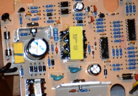

Привет знатоки.
Может кто сможет мне помочь.
Зарядка от сабельной пилы Black Decker, 12в, акб литиевый, похоже что реализован балансир элементов.
Фотки, если нужно сделаю другие ракурсы, перепишу номиналы элементов.

олег. Перепишите номиналы силовых конденсаторов, какие диоды

Имеется такое зарядное:
Корпус скреплен винтами Torx Bo 15, сидят они неглубоко, может подойти дюймовой длины бита Т15 с отверстием в центре:
Внутри выглядит так:
Плата:
Ссылка на весь альбом фоток:
Элементная база:
  1. Входной предохранитель - 2А 250V (как и обозначено на плате).
  2. Конденсатор входного фильтра (желтый прямоугольный, рядом с вводным проводом и катушкой) CX1 - 0.22K275V (~250V).
  3. Диоды диодного моста (схемы умножителя не наблюдается) - 1N4007 (D14, D15, D16, D17).
  4. Конденсатор С1 - 47мкF 250V.
  5. Контроллер U1 - 16D06 PKTW.
  6. Полевой транзистор Q1 - TF4N60 (600В, 4А).
  7. Оптопара U9 - COSMO 1010 817 L14.
    Транзистор T1 - 26420260005 PHIHONG E149666 HIS-8B PD 1032 RB1 TG-TP4 HI-POT OK PHE.
    Хочется всё это дело подружить напрямую с отечественной сетью в 220 В .
    Подсказывайте, пожалуйста, кто "в теме" . Буду весьма признателен.
serg-radomir, переделка всех девалтов заключается в замене силового конденсатора, в вашем случае нужно заменить на кондер 22-47мкф*450вольт. Транзистор посадить на радиатор небольшой,

Anat78,
я тему читал (и не только эту), предполагал о таком решении, однако про конкретно эту схему результатов не встречал (по DCB100), в основном популярны (чаще упоминаемы) DCB101.
Судя по комплектующим, действительно по напряжению не подходит только накопительный входной конденсатор, но на плате есть и другие незаполненные места, например, место под мощный резистор R53 рядом с полевым транзистором.
serg-radomir написал :
тоже обратил внимание на резистор, а потом на плату с другой стороны и увидел замену на СМД , так что все детали на месте.
Девалтовские зарядники все из китая ,там топология универсальная ,смело меняйте

Anat78 написал :
Это последовательная сборка резисторов-блох R74-R76? Так их мощность (хоть они и плотно прилегают к плате и ей тепло неплохо отдают) поменьше будет, чем у R53.
мощность тут не главное (питание оптопары, там милиампер) ,пойдет и такая сборка тут. вон диоды моста какие нарисованы большие на плате, а стоят маленькие
