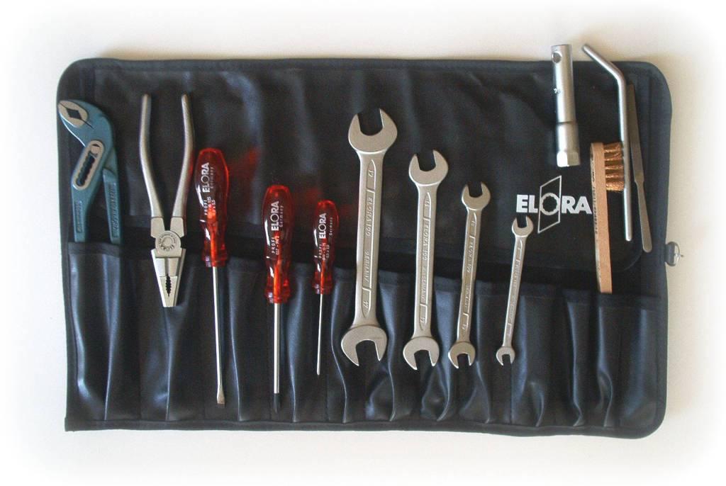

Хотел узнать кто слышал или приходилось ли использовать инструмент ELORA?
Что это за инструмент в отношении цены и качества.

Сейчас появился! цены чуть ниже GEDORE а на некоторые и UNIOR-а , и уверяют что 100% немцы на пробу взял набор головок пару наборов шестигранных и ключи ELOFORT их же бюджетная линейка.
Походу дела это старые, в каталоге ELORA все с 2-ух компонентными ручками.

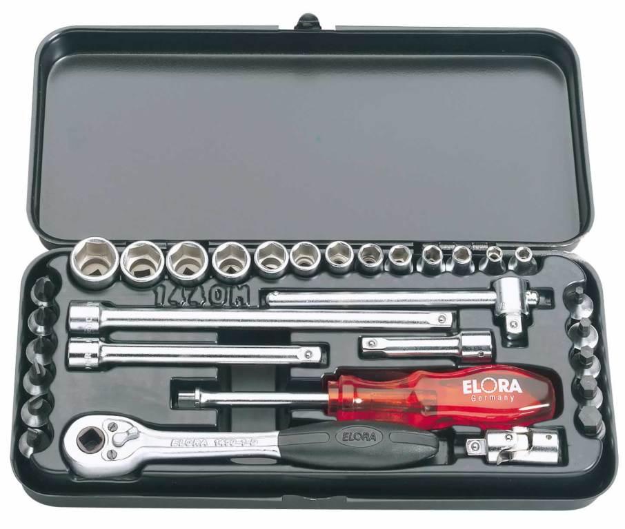

Как и обещал ! цена на набор 11732
не торгую а закупаю
Найти продовцов в Москве очень просто в инете.Я видел по-моему 3-х.Знаю точно что вторую линию ,Элофорт делают на Востоке,раньнее была Германия и даже на ключах клеймо было выбито made in
Доброго времени суток Уважаемые участники форума,давно читаю сей форум и надо сказать почерпнул много полезного для себя!!!
Ну и собственно вопрос: Может кто-нибудь имел или все еще работает ручным инструментом фирмы Элора, очень хотелось бы прочитать отзывы реальных пользователей.
andrey1978 написал :
11700 за этот желтый ложемент?????

Хочется сказать о другом. В моем хозяйстве Элора присутствует. Может не и так много, как других брендов, но есть. И не все из имеющегося мне нравится. В частности - головки и принадлежности. То, что сновья они выглядят серенько, пережить можно. Все-ж не красная девица, чтобы любоваться. Если размерная точность, запас прочности и износостойкости на высоте - то невзрачный внешний вид спокойно можно пережить. Но есть и другие шероховатости, которые могут смазать впечатление от инструмента в целом.
Предметно:
Удлинители и Т-образный вороток. Надетые на них головки просто вихляются. Особенно это заметно в сравнении, когда на воротках Бета или Штальвилле те-же головки сидят как влитые. Удобнее и приятнее работать - увы - не Элорой.
Трещотка. Трещоток у меня много. Неравнодушен я, в частности, к перекидным. Некоторое неудобство с переключением направления вращения компенсируется повышенной прочностью и компактностью. И вот тут Элора подкачала.
Внешне все аккуратно, напоминает старые Гедоровские трещотки.
Но посмотрите насколько выступает квадрат в фиксированном положении - так-же, как и у Хейко с бОльшим размером квадрата
надетые головки показывают, что с компактностью у Элоры просто беда.
Можно, конечно, утопить квадрат внутрь трещотки, выведя его из фиксатора. Но - инструмент-то именитый. И такие вещи должны быть предусмотрены на этапе проектирования и изготовления.
Кстати, у Хейко с этим все в порядке. Что на фото и видно.
