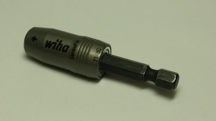

dokar Что посоветуете из вашего опыта по CentroFixу?
нужно: надежная фиксация и быстрая смена с минимальным люфтом биты,хорошее магнитное свойства передаваемое на биту,минимальные размеры.

BMR написал: нужно: надежная фиксация и быстрая смена с минимальным люфтом биты,хорошее магнитное свойства передаваемое на биту,минимальные размеры.
  • так чтобы всё и сразу? :). Вот хорошая штука: CentroFix WIHA 32477, только магнита там нет.

Alarm написал: Вот хорошая штука: CentroFix WIHA 32477
Можно еще такую штуку.
Биты меняются быстрее, но присутствует небольшой люфт. Магнит, кстати, присутствует, но на биту свойство практически не передается. Не понятно, зачем он там. :confused:

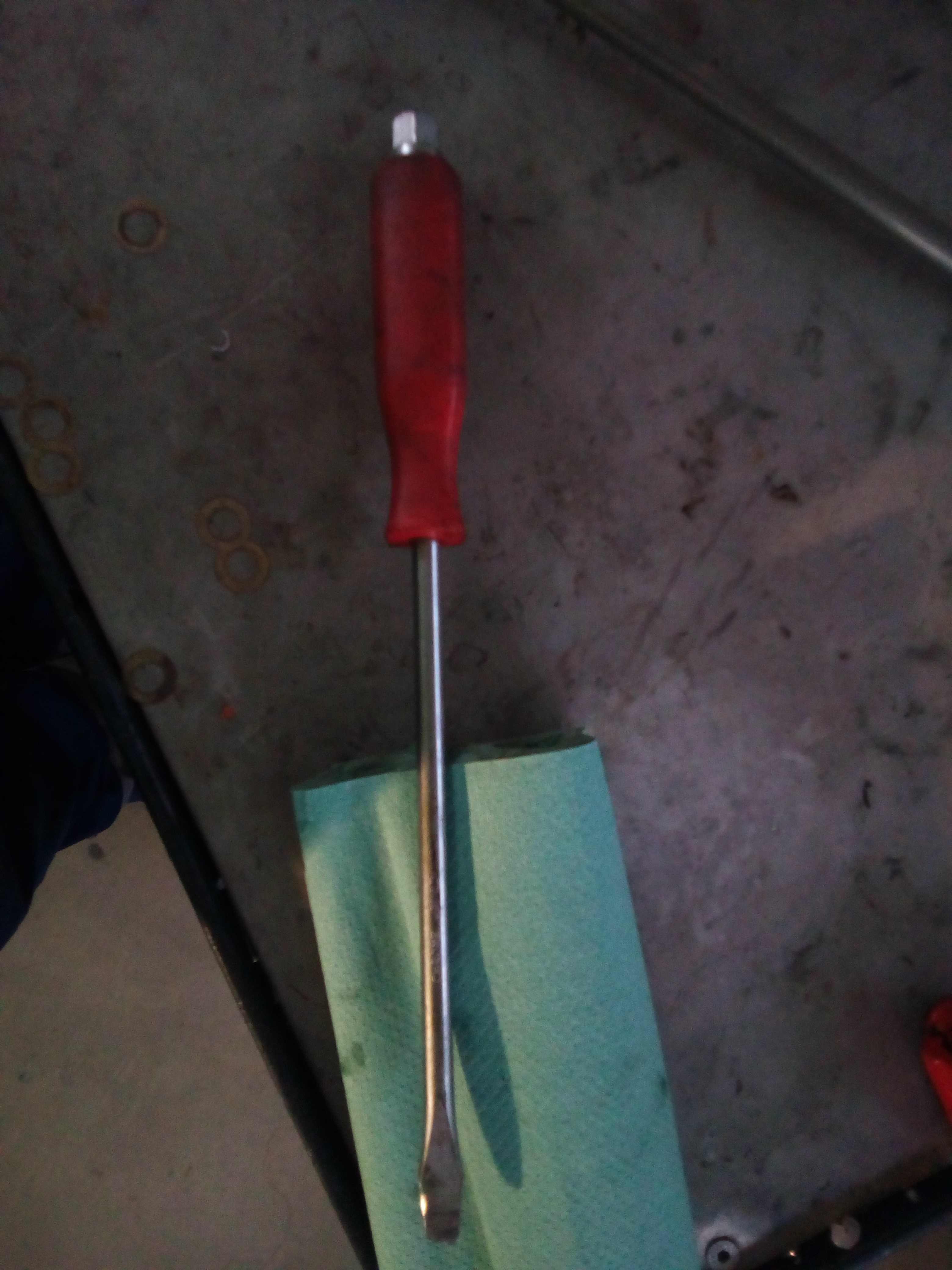

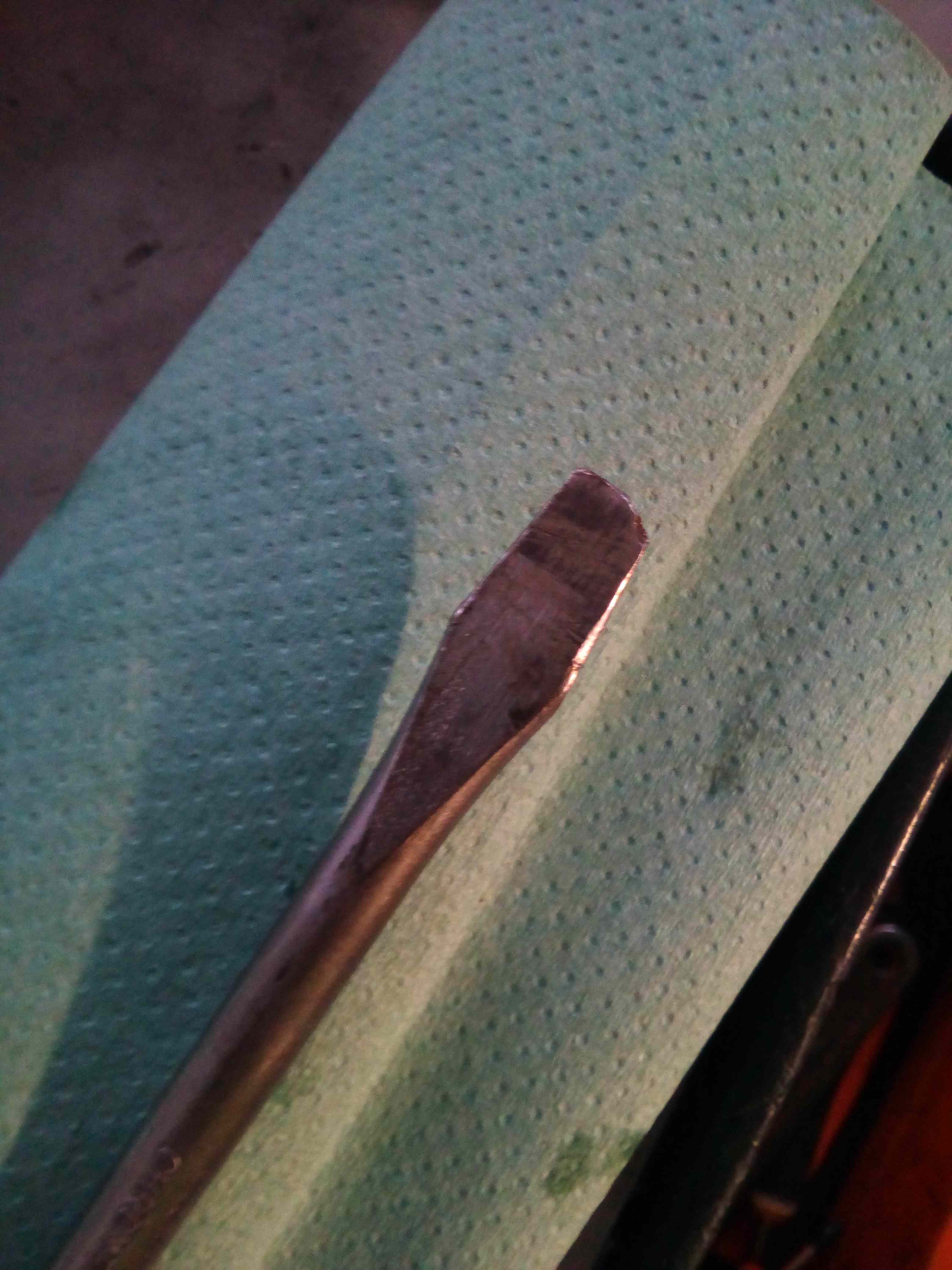

Вот так вот бывает ... обкусывал "чебурашек" на клеммах под болт. Чебурашки были толстые.

fedorM, Bahco? В 2004 году у меня так-же сломались бокорезы Бакко при откусывании алюминиевой заклепки 4 мм. кончиками (иначе не подлезть) 200-х кусачек. Аккуратно скруглил на болгарке, и продолжают работать дальше.

19.10.2017 в 15:27:10
Лок, да видимо так и сделаю. Не выкидывать же.
