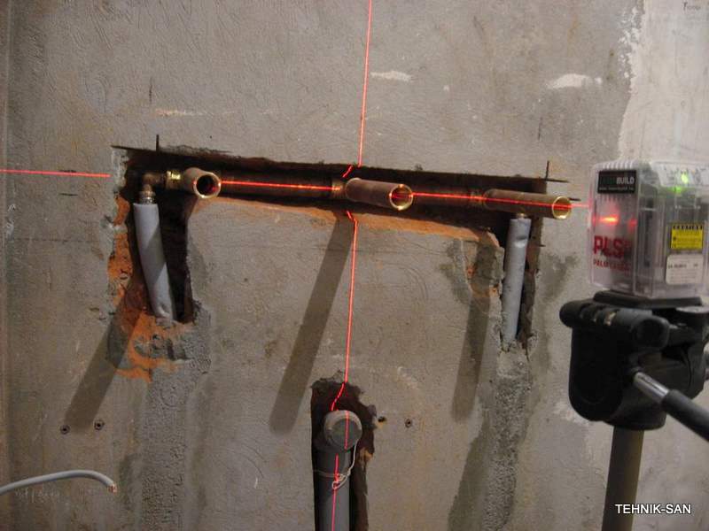

На картинке вариант, который я хочу у себя воспроизвести.
Вопрос, как всё это подключается, какими диаметрами и что нужно учесть при монтаже?
Без iBox тут, как, понял, не обойтись...
yakim1999- на фото смеситель скрытого монтажа Hansgrohe Pura Vida без термостата с переключающим устройством. Комплектация с указанием артикулов:
  1. Нар. часть Hansgrohe Pura Vida арт. 15445000
  2. Скрытая часть - Hansgrohe ibox universal арт. 01800180
  3. Душевой набор Hansgrohe Raindance Select 150 арт. 26626000 В набор входят:
а) Raindance Select 150 3jet ручной душ (# 28587000), двухцветный вариант с белым диском
б) Raindance Unica'S настенная штанга 0,90 м, ½’ (# 27636000) с шлангом Isiflex 1,60 м
в) прокладка для крепления штанги на плитку 7 мм (# 98993000)
  1. Излив для ванны Hansgrohe PuraVida арт. 15412000
  2. Шланговое подключение Hansgrohe PuraVida арт. 27414
Подключается к Ibox Universal - справа - холодная , слева - горячая, верхний вывод смешанной воды на ручную лейку, нижний на излив для заполнения ванны.

yakim1999 написал :
Подвод к iBox достаточно выполнить 16 мм Rehau (15 мм медь). Душ 16 мм трубой. На излив можно пустить 20 мм трубу от iBox (18 мм медь).
16 мм труба Rehau пропускает до 40 литров/мин в обычных условиях - этого более чем достаточно для таких потребителей которые Вы указываете.
