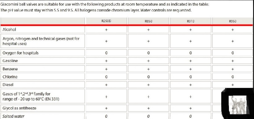

Giacomini нормальные краны, много их поставил. Тоже и подделки встречались, осторожнее с местом покупки.

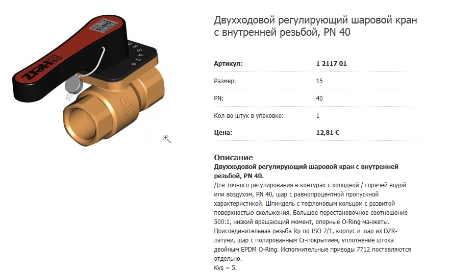

Меня вот этот кранчик заинтересовал HERZ обещал помочь

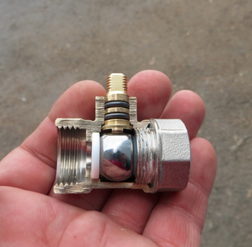

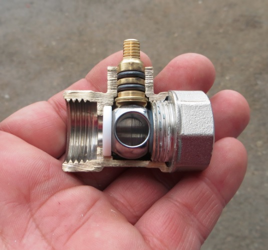

Шаровой кран BUGATTI серии ALABAMA В разрезе
