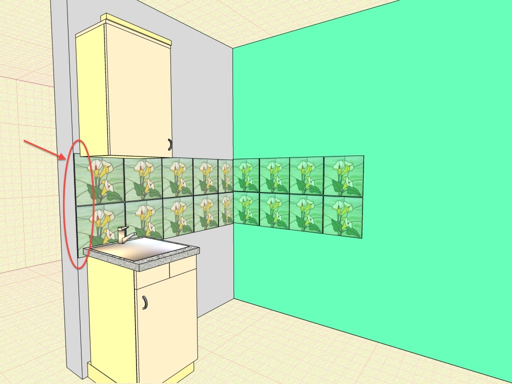

Ситуация - на рисунке. Шкафы и тумбы идут "углом" и скрывают верхний и нижний торцы "передника". Дальний торец - за холодильником. А вот торец что у проема - ничем не скрыт. Более того, шкаф и тумба сантиметра на три не достают до дверного проема.
Подскажите пожалуйста, как правильно оформить (и нужно ли) открытые торцы плитки "передника" на кухне. Стены - обои, передник - керамическая плитка.
шпатлюю вровень с проёмом.если стена под покраску то крашу торец вместе с стеной.если обои то тоже крашу но после наклейки обоев подбираю цвет чтобы не выпирало. можно этими же обоями и заклеить .просто плитка похоже уже наклеена вровень с проёмом и раскладку не воткнуть.да и шкафы с отступом висят будут видны торцы этой самой раскладки

есть чудесные торцевые раскладки в любом плиточном отделе торговли...и в пластике и в металле...
Типа таких?
А как их крепить? Стены - железобетонная панель. Или они просто "подклеиваются" м-у плиткой и стеной на плиточный клей?
viking написал :
толщина клея - около 2-4мм, полочка у декор.раскладки - 1,0-1,5мм, т.е просто вставляется когда плитка приклеивается.
Собственно верхний край фартука желательно тоже обрамить, тогда стык раскладки - под 45 градусов, все будет о кей.
А вот размер раскладки (7, 8, и т.д), цвет желательно подбирать прямо по плитке

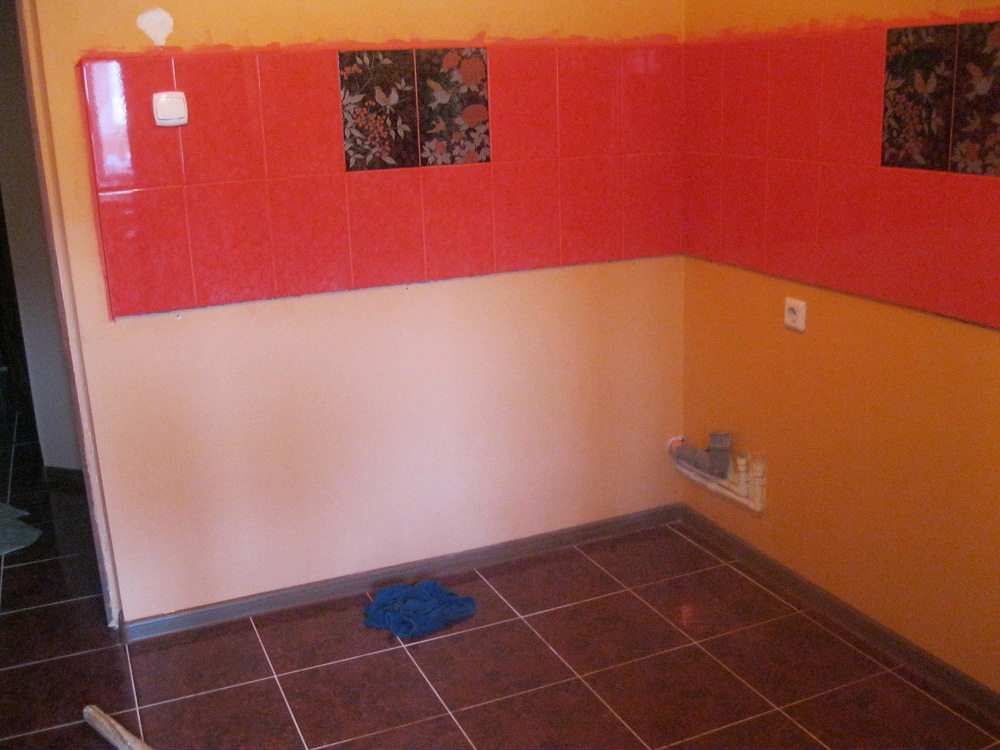

Собственно - это "кухня-хрущоба", 5.8 кв.м. Плитка выбрана 330х330 мм, две штуки по вертикали, и 5 шт по горизонтали, с подрезкой в углу по одной стене, и 5 шт по горизонтали без подрезки - по другой (там за холодильник край уйдет - не принципиально).
То есть вначале приделываю опорный алю-уголок или профиль ГКЛ. На него укладываю заранее разделанную (под 45 гр) "раскладку", поверх которой уже клею плитку. Так?
Или можно приклеить плитку, оставив по краям не проклеенные 1,5 см, куда потом, после того как приклею всю плитку, на герметик или жидкую затирку присобачить "раскладку"?

Можно и так. Вариантов много. Я раскладку ставлю постоянно на обрезанную плитку по краям "фартука". Если целая плитка с краю могу и не ставить. Ровные края плитки не портят дизайн. От заказчика зависит решение. Красным с боку и сверху следы от затирки. Заполнял стык стена-плитка. В кухне будут обои. Никакой раскладки зак не захотел.

А, это я как раз проверил. Когда высчитывал высоту сверления крепежа под рейку, я попутно из обрезков мебельных щитов (высота была как у нормального шкафа) свинтил каркасец шкафа (чтоб понять, насколько ниже верхней плоскости шкафа отстоит точка подвеса), и после того как рейку закрепил - свой псевдо-шкаф по ней повозил. Вполне себе ровная стена. Есть небольшой бугор по горизонтали, но верхний плинтус передника да регулировка подвески должны все исправить.
Учитывая что "установщиками мебели" буду я же - я с "ними" договорюсь
Спасибо всем за советы, буду класть плитку не проклеивая периметр на ширину крепежного выступа раскладки, а потом ее загоню туда на жидкую затирку (Ceresit CS25), заполнив ей же полость в самой раскладке (а то заведется какая-нибудь колония бактерий, освоит письменность, тяжелое машиностроение и пойдет на меня же войной ).
не очень советую, делал так один раз (не было раскладки под рукой) - потом замучался её туда пихать, сомневаюсь, что затирка будет держать, хотя м.б и будет

При укладке плитки саму раскладку используйте для регулировки зазора.Т.е.плитку клейте с куском раскладки,чтобы потом она вошла без проблем.На крайний случай немного подрежете полку.Запиливайте и клейте на "жидкий гвоздь".
