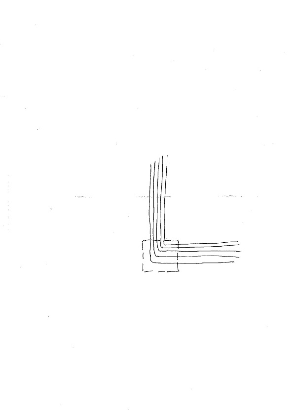

И к теме замены провода в гофре -если на поворотах кабеля в гофрах ставить плоские ,широкие распаечные коробки.
Если что с кабелем , частично вскрывается пол ,стяжку и меняется .
Такой вариант воплощал кто? Или вариант с гладкими трубами типа ПНД единственный.
Проблему обозначил заказчик ,в т ч "бронирование"в месте выхода кабеля из стяжки на стену ,что бы было невозможно пробить при монтаже плинтуса
