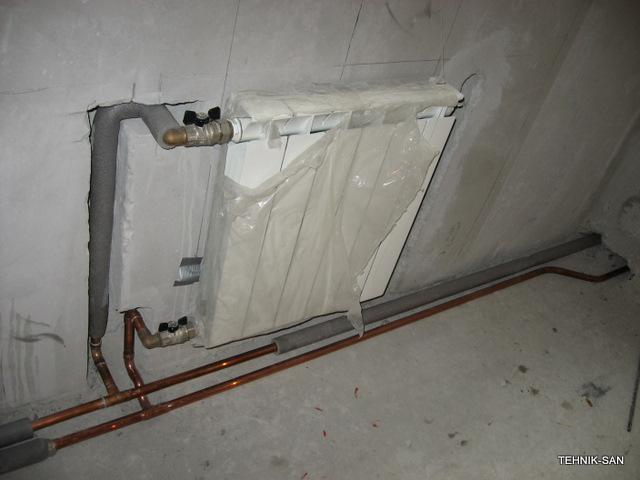

Здравствуйте. Скажите пожалуйста, в ЦО, есть ли разница вход линии в радиатор снизу или сверху ? И с одной стороны или диагонально ?
Система ЦО такая, по одной комнате поднимается общая линия до последнего этажа, а по параллельной комнате спускается.. Получается, что у одного радиатора вход снизу, у другого сверху..
Хотя бы коротко посоветуйте пожалуйста, как будет лучше ?
Просто времени в обрез, не могу прочитать все темы.. Сегодня должен был приехать мастер для установки, отложили до завтра или послезавтра, там кое-какие обстоятельства..
Благодарю.
Регистрация: 30.03.2012 Астрахань Сообщений: 286
Guest-001, в общем, главное правило - теплоноситель должен подаваться в верхний коллектор радиатора, выходить из нижнего. Ну а далее посмотрите картинки по ссылке, которую скинул Mazayac.
Если хотите прям совсем коротко о главном, то напишите, какой этаж, скольки-трубная система, скольки-секционные радиаторы. Ну а с фото было бы вообще шикарно.
DarkRider написал :
Главное - выходить из нижнего.
Нижнее разностороннее подключение тоже допустимо, но обычно менее желательно.
Guest-001 написал :
Обычно не имеет значения, как удобнее монтировать.

Регистрация: 07.08.2009 Красноармейск Сообщений: 351

Так какой из этих вариантов лучше ?
Guest-001 написал :
Тот вариант, где заходит снизу и выходит тоже снизу, разве будет работать и прогревать весь радиатор ?
Будет, но теплоотдача при прочих равных несколько уменьшится.
Guest-001 написал :
Левый, в предположении, что систем из труб ППР с тоннами шлама внутри не бывает.
Для обоих вариантов нужен газоотводчик (кран Майевского, к примеру).

Выставьте пожалуйста фото, как я могу лучше всего в данной ситуации подключить радиаторы..
Чего ж непонятного: раз стояки у Вас из полипропилена - грязи практически не будет.
Подключение "низ-низ" предпочтительнее только в части промывки системы от шлама. Но проигрывает в КПД.
Подключайте диагональю, все фото уже выложены на блюдечке с голубой каёмочкой (левый вариант, левый)

В общем, однотрубка, этаж не последний, подача по-разному. Поэтому на том стояке, где вода поднимается вверх, нужно делать диагональ, как на фотке, чтобы вода, идущая снизу вверх по стояку, заходила в верхний коллектор радиатора.
Guest-001 написал :
Тот, что на левой фотке.
А там, где вода спускается вниз - можно оставить боковое подключение, 10 секций должно продавить.
