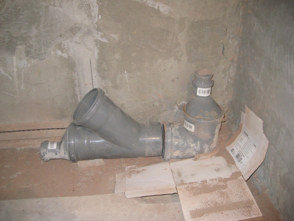

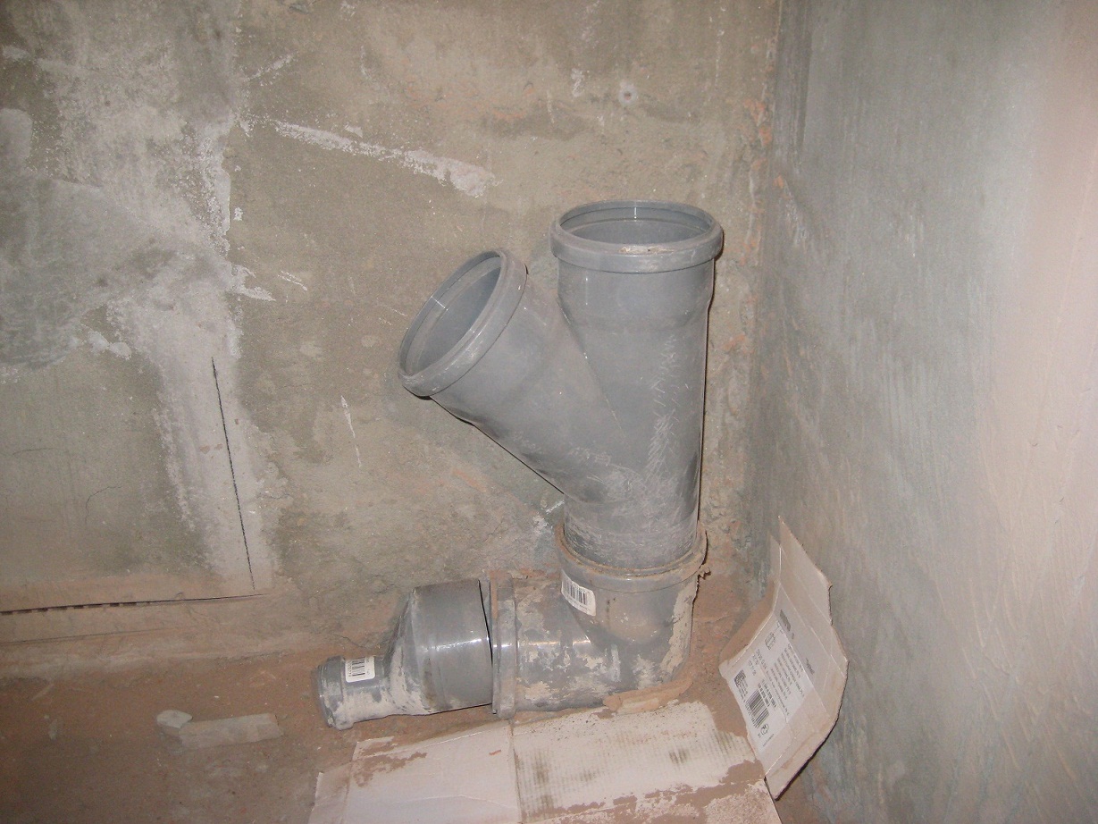

2 Master: Подскажите пожалуйста, ставлю Viega
хотел бы придвинуть ближе к углу, сначала хотел расположить тройник горизонтально, но возникла идея поставить вертикально тем самым придвинуть инсталяцию ближе к углу, далее левее- переход на 50 ванну и раковину
Так можно? Спасибо

hifi, тройник 110х67 попробуйте на 2 фото, нужно раму поставить сначала потом примерить отводы. Герман, да, все можно

Понял, побольше угол- поменьше высота да? А раму сразу крепить как хочется или стоит прикинуть как с отводом поступить? Какой алгоритм действий верный?)) Еще вопрос по высоте отвода, его центр должен быть на высоте 22 см от чистого пола?

22.10.2012 в 23:59:21
hifi, надо поднять раму на ножках на нужную высоту, с учетом чистого пола. Желательно также выбрать унитаз и сопоставить его чертеж и крепеж и отводы на инсталляции, чтобы понимать на какой высоте в итоге будет горшок. Можно просто приставить и примерить. Отвод инст. установив предварительно. Сразу многое, если не все станет понятно: какие отводы надо и в какую сторону можно или нужно двигать раму.
