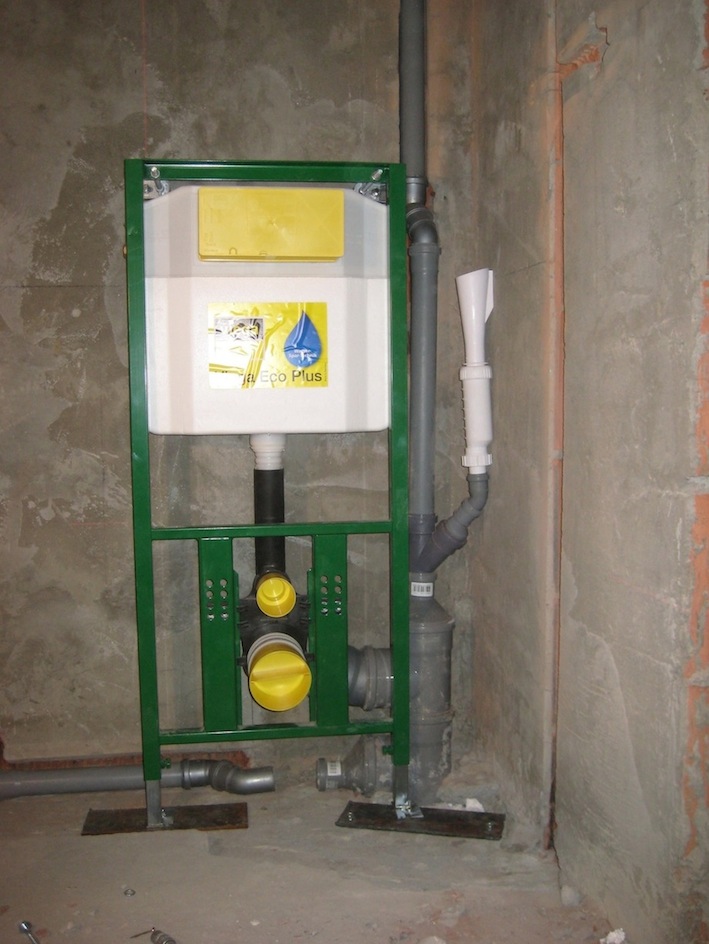

Хочу использовать эту инсталляцию, но за ней расположить всю разводку. Хватит ли длины крепежных элементов? От стены хотел отодвинуть на 10 см, хватит ли их для всей разводки? http://www.santehvip.ru/inner.php?section_id=1015&id=4589

Prophet45 написал : От стены хотел отодвинуть на 10 см,
Арифметика у Вас как в садике. 9 см требует инсталляция. У Вас - 10. И 1 см остается на всю разводку? Эт что ж за разводка то?

Vladimir_Vas, ну конечно 10 см от задней поверхности, а не от лицевой. Там труба отопления идёт.

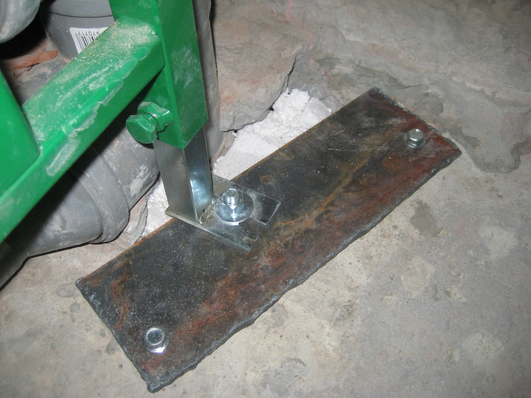

Есть шпильки, цанги, шайбы, гайки для того чтобы отодвигать инсталляции на любой размер. Хоть на метр.
В крепеж зайдете и все купите. :)

решила я все-таки засунуть бачок в сантех короб. получается водичка к унитазу будет бежать около 1 метра и с поворотами. означает ли это значительную потерю напора и плохой смыв? еще вопрос - достаточно ли профилей (из которых гипсокартонный короб состоять) для крепления такого бачка http://catalog.geberit.com/public/product.aspx?cat=Ru_Ru-ru_1&ch=3&p=100185 ??? какие профиля лучше купить? спасибо за ваши ответы!!!!

30.10.2012 в 00:59:11
Отчитываюсь:) Шпильки насквозь в подъезд, там шайба и гайка Висел на ней потом, дергал- железобетонно:)

Елена Z написал : решила я все-таки засунуть бачок в сантех короб. получается водичка к унитазу будет бежать около 1 метра и с поворотами. означает ли это значительную потерю напора и плохой смыв? еще вопрос - достаточно ли профилей (из которых гипсокартонный короб состоять) для крепления такого бачка http://catalog.geberit.com/public/product.aspx?cat=Ru_Ru-ru_1&ch=3&p=100185 ??? какие профиля лучше купить? спасибо за ваши ответы!!!!
А где планируете кнопку смыва размещать? Тоже выносить от бачка придется и управление придумывать- по Вашей ссылке кнопка бачка непосредственно на нём изначально подразумевается производителем.

hifi написал : А где планируете кнопку смыва размещать
кнопка останется на бачке - еще удобнее, когда она сбоку от унитаза ))
