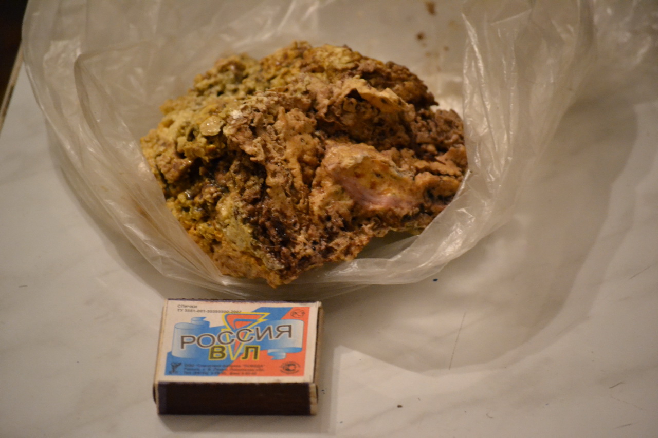

ЗДРАВСТВУЙТЕ ТОВАРИЩИ! Хочу показать вам такую вот жуть:
Примерно год назад, когда переехал в эту квартиру, засорилась сливная труба. Пришел сантехник, разобрал трубу и достал из нее такую же штуку, только в 2 раза меньше. Жесткая как камень. Он сказал, что это - стиральный порошок сбивается в такие вот камни. Вот, прошел почти год и опять постоянные засоры. Вода в унитазе уходит медленно. Лазил шлангом - шланг проходит, все хорошо. Разобрал трубы, трубы в порядке. Опять шланг через унитаз - вдруг рукой в перчатке нащупываю сверху такой вот нарост. Еле достал его - вот эта гадость выше на фото. Оказывается, слив засоряется стиральным порошком, а точнее, какими-то его скоплениями там, где есть возможность им образоваться.

Добивать того, чтобы порошок расворялся в воде весь, то есть без остатка.

Может я не понял, но если вы эту штуку достали из унитаза то причем здесь стиральный порошек.
Творожистые отложения это скорее всего жир обработаный сливом стиральной машины,у меня два таких случая в первом случае боремся бактериями которые засыпают в унитаз и смывают два года без проблем,во втором случае,хозяин включает горячую воду на полчаса раз в неделю,тоже помогает.

Действительно причем порошек и унитаз
Если квартира значит стояк.Стояк значит тройник. Может у Вас Дом 60-70 годов ? Дом каких годов будет?
san-1-tehnik написал : Творожистые отложения это скорее всего жир обработаный сливом стиральной машины,у меня два таких случая в первом случае боремся бактериями которые засыпают в унитаз и смывают два года без проблем,во втором случае,хозяин включает горячую воду на полчаса раз в неделю,тоже помогает.
Действительно эти творожистые отложение жир и происходит это от того что посуда моется не всегда горячей водой.Это проблема частных домов, где экономят горячую воду.Рецепт один переодически сливать горячую воду.Лечить возможно,нужно слив стиралки через сифон умывальника,чтоб вода текла по всему лежаку.Тем более ,что стиралка выбрасывает воду под давлением.Должно реже забиваться.

если это твердое, то скорее всего виновата жесткая вода
виктор1 написал : Действительно причем порошек и унитаз
Может отдельного сливанет и стиралку в унитаз сливают

*** вспомнил хф "Вам и не снилось" с Т.Пельтцер и ее фразой ... Ее рецепт советовать не буду - а может вместо порошка использовать гель? Я давно с порошка на гель перешел - не поймите меня превратно :D - и с трубами все ок и сама стиралка меньше грязнится.

В сливе от кухонной мойки регулярно такое вижу.:D Только на кухне. Раз в квартал - промытие сифона и слива.

Дело в том, что на кухне слив отдельный. У туалета и ванной сливные трубы общие. Итак, дом конца 70-х, начала 80-х годов. Сам не понимаю, как в таких кол-вах в унитаз да еще и через пластиковый гофр (он же выше сливной трубы немного) попадает порошок от ст. машины с ванной. Наверное все таки жир, но разве что от супов всяких вылитых в унитаз - но опять же за полгода в таких кол-вах...

Попробуйте это сделать.Думаю все будет хорошо.

Мастера подскажите, у меня такая же ситуация, есть место в трубе, до которого тросом не добраться и там скапливается эта гадость. Возможно ли как-то исправить, кроме разбора трубы?
Что это за бактерии и может ли помочь какой-нибудь такой "Жидкий сантехник". Обыкновенные тиреты эффекта не дают.
