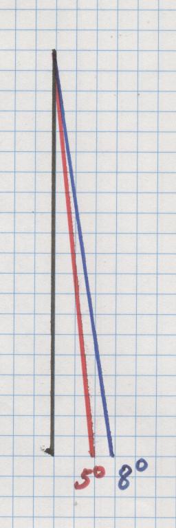

А как отнестись к неперпендикулярности оси вращения столу, градусов этак 5-8?
Это для бытового инструмента приемлимо?
Вы не него при покупке не смотрели? 5-8 градусов перекоса видны невооружённым глазом. Не заметить такой прекос невозможно.
