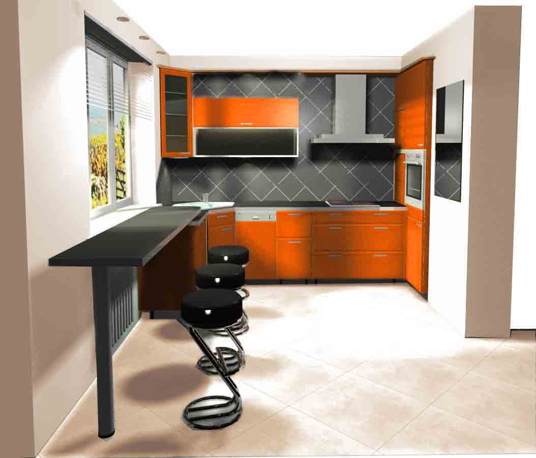

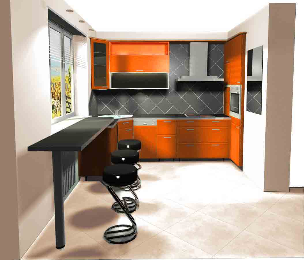

2MK Немного переделал фартук и попытался придать стенам цвет слоновой кости . Об ответе догадываюсь, но все же .... 2Квитка Нарисовал ваш вариант, как я его вижу. По-моему - неплохо, но может что-то добавить/изменить?
Han добро не дал на увеличение затратной части! Ладно, исполню это для Вас! Вчера ночью только идея в голову пришла!
тупая блонди написал :
скачать Вашу картинку без спросу не этично
Да-а, некрасиво как-то...
А 3d и другие основные построения у меня все равно на другой малютке! Здесь могут находиться только предварительные наброски. А они, действительно, не каждому полезны. Это у меня буфер, своего рода. 2aterney
aterney, вариант Квитки очень хорош! Только Вы вытяжку рисуете меньше по габаритам, чем 900х500 (решили уменьшить?) и трубу ее вытяжную расчленяете полочкой. Небольшой диссонанс, на мой взгляд. По цвету. С черненьким всеж-таки перебор, ИМХО. Левый край по цвету «перетягивает» правый.
Вариант kitchen.v4.1. Я думала, что мы от него отошли. 2Han
Если рисовать «затратный» вариант, не могли бы Вы дополнить информацию координатами вентканала (левый нижний угол от стены и от потолка). И еще, по-хорошему, вид угла ригель/дверной проем так, чтобы в кадр вошло и одно и другое.
С уважением, Маргарита
Ладно, нарисую от вольной. Все, господа, ушла рисовать и дорисовывать недорисованное. Т.е., исполнять взятые на себя перед Вами обязательства. Ждите меня — и я вернусь! Только оччень ждите!
MK написал :
Большая там не помещается тумба под ней всего 800.
MK написал :

Ну, как говорится, человек предполагает, а 3dmax располагает! Досчитал! Наконец-то!
Дорогой Han! Я почему-то увидела Вашу кухню такой! Стекло везде молочный триплекс. Фартук тоже. Над окном (от шкафа до шкафа) ламбрекен (в данном исполнении это стеклянные трубочки, но, по большому счету, он может быть любым, мягким, жестким, стеклянным, оловянным, деревянным). У Вас же там газовый счетчик, если память мне не изменяет. Хотелось его как-то задекорировать. Хотя, есть и другие варианты. Закрепить в этом углу пушистый искусственный цветок, типа плющ. Тогда, ритм шкафов по правой стене должен быть немного другим.
Глубина шкафов по левой и правой стороне 300мм. В стеклянном шкафу мною планировалась внутренняя и внешняя подсветка (рисовать не стала, он бы еще дольше считал!). Внизу шкафчики с раздвижными дверцами. 3 створки. Справа от шкафа двухклавишный выключатель, управляющий шкафным освешением и розетка. По правой стороне экранирующая тумба, закрывающая радиатор. На ней может расположиться Ваш кулер. Вилки, ложки и прочую утварь не нарисовала. Лень. Постеры над столом 420х420мм, сюжет — произвольный. Ну вот, где-то так я бы все это исполнила. Изучайте. Скирдуйте вопросы. Я убегаю, вернусь вечером!
P.S. Цвета могут отображаться неадекватно. На них можно особо внимание не обращать!

3dMax – отличная программа, которая порождает замечательные картинки, но, тем не менее, позвольте среднестатистическому юзеру высказать несколько сермяжных мыслей.
На кухне придется навеки поселить стремянку – без нее верхние шкафчики будут недоступны.
Поскольку рабочие поверхности практически сведены к нулю, для приготовления пищи придется использовать обеденный стол.
Для того, чтобы пользоваться стоящими у стены шкафами, необходимо отодвигать стол и стулья.
4 Мечту о том, что можно будет мыть посуду и любоваться видом из окна придется похоронить: мойка установлена вплотную к оконной раме, поэтому брызги будут лететь на стекло и жалюзи всегда будут опущены.
Открыть окошко будет затруднительно, помыть – тем более: мешает высокий смеситель. Правда, специально для таких случаев существуют съемные смесители, но это вариант далеко не бюджетный.
С точки зрения композиции: я, конечно, не копегаген, но когда вся мебель теснится у левой стены, а справа одиноко торчит радиатор… Вроде бы совсем не тому учили классики этого предмета.
Кулер на радиаторе – это нетривиальное решение для плавного смешения воздушных потоков с разными температурными характеристиками? Или была какая-то другая гениальная идея?
А в остальном – очаровательный проект, ничего не скажешь. И ритм шкафчиков выдержан замечательно!
2Manny Так, пара возражений:
1) Стремянка не нужна, достаточно стула (хотя я например 2.80 легко с места достаю ). Потолки там высокие и грех не использовать пространство.
4) От мойки до рамы не менее 25 см. Считаете что ширина холодильника 60 и от нее и пляшите.
5) Соответственно окно открывается легко, берем рисуем вертикальную проекцию и отслеживаем траекторию створок.
А в остальном нужно Han'а спрашивать, может он только об этом и мечтал.

2Manny
Manny написал :
С точки зрения композиции: когда вся мебель теснится у левой стены, а справа одиноко торчит радиатор…
Дело в том, что расстояние от двери до стены = 10см. А в них мебель не засунешь
Manny написал :
Я чайником не пользуюсь, только кулером. Если есть другая идея, куда его поставить - давайте.

А шо теперь, Лу? Ну, задал Manny несколько вопросов... Эка невидаль! На лопатки ж не разложил и по костям не разобрал! И то славно... А на вопросы постараюсь ответить! 2Manny
Manny написал :
Здравствуйте, Manny! Спасибо за отклик и за вопросы! Всегда интересно услышать сермяжные (они же посконные, домотканные) мысли человека, взирающего со стороны. Спасибо.
Manny написал :
Я ее тоже очень люблю. Нравится она мне!
Manny написал :
К сожалению, сама по себе, эта программа ничего не порождает. Это же не волшебный горшочек, которому сказали «Вари!», задали необходимое количество кубических метров и он «сварил». Этому, как правило, (во всяком случае в моей практике) предшествуют расчеты и построения в кореле в проекциях (одна, две, три, четыре, в зависимости от сложности объекта).
