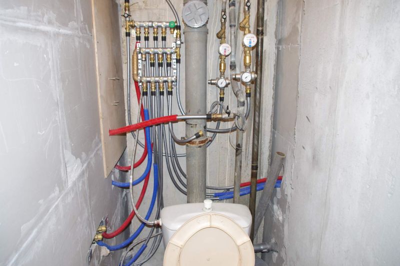

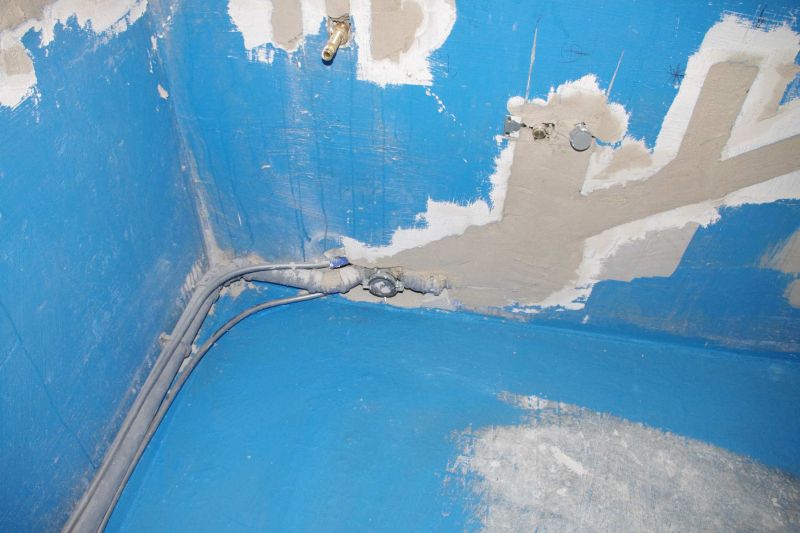

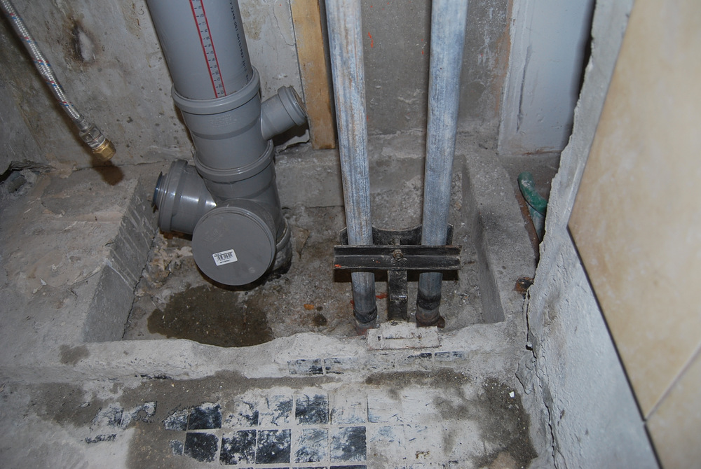

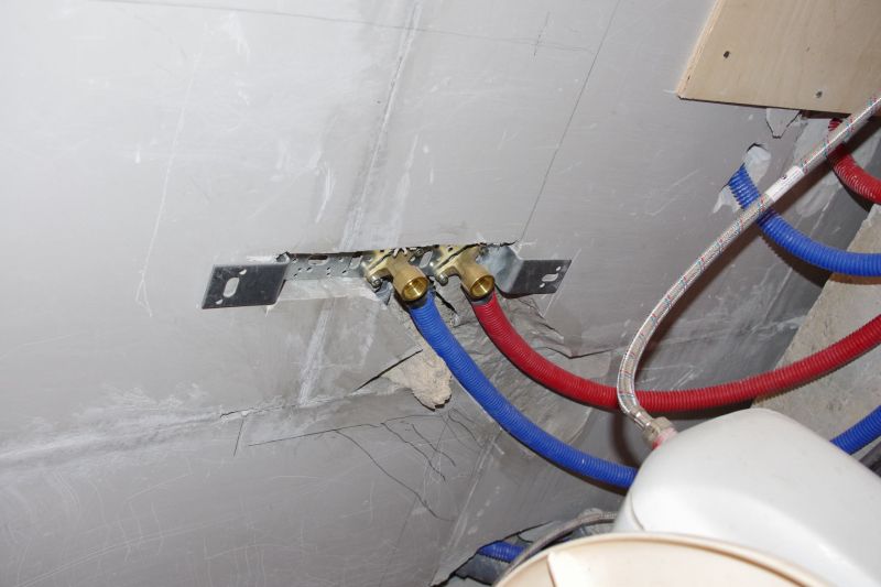

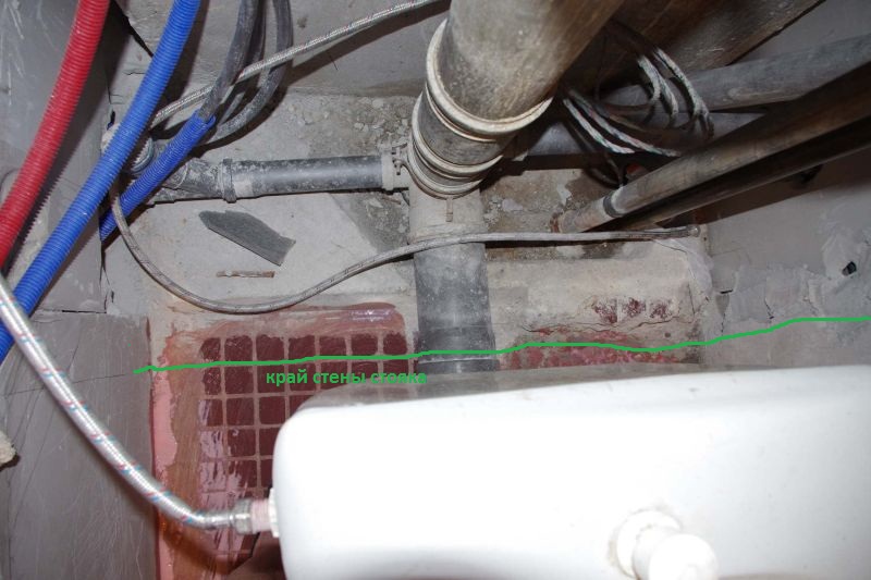

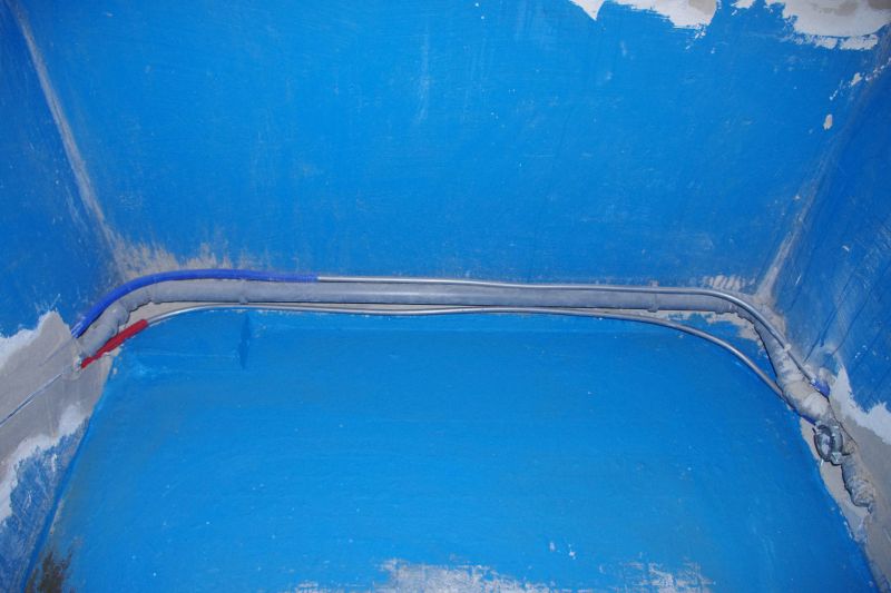

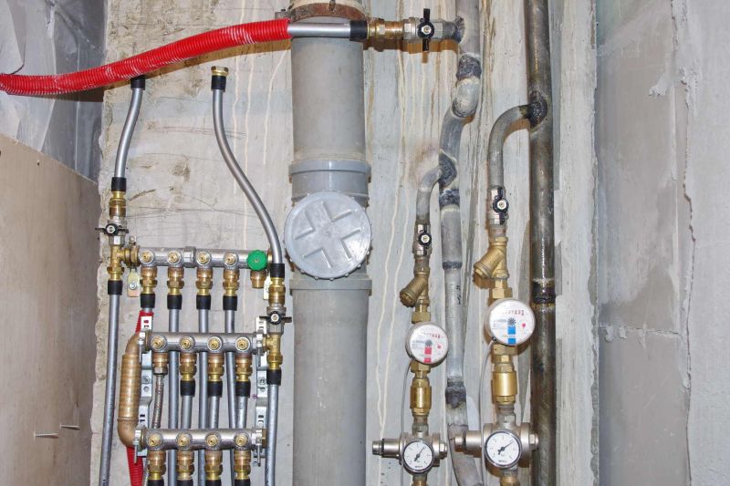

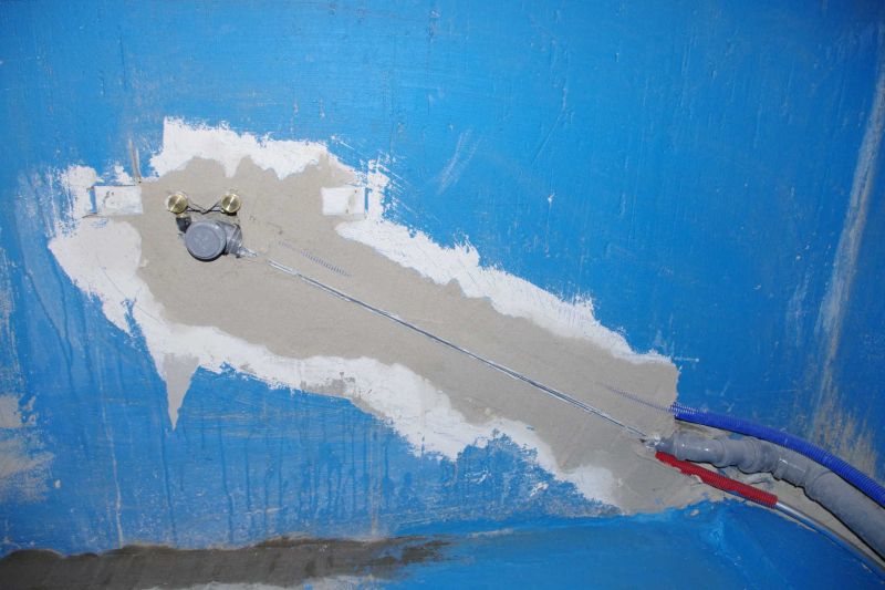

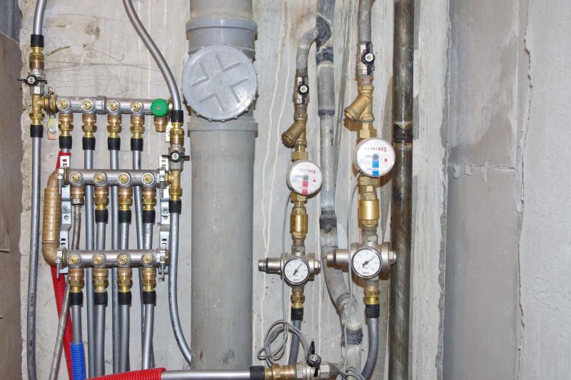

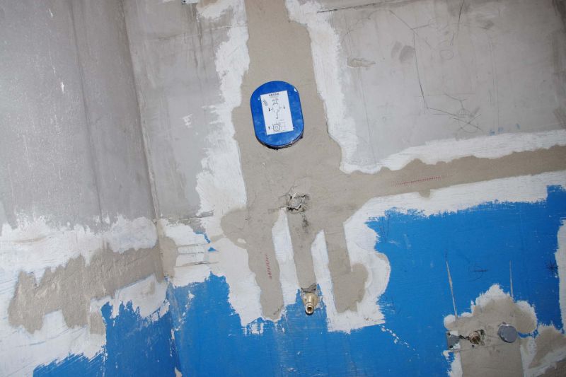

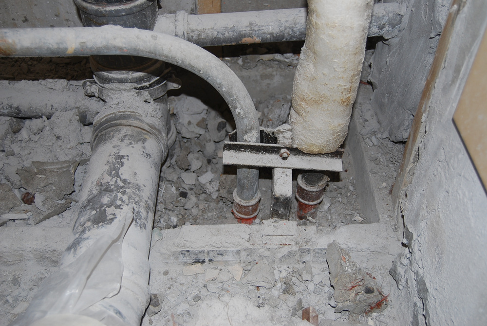

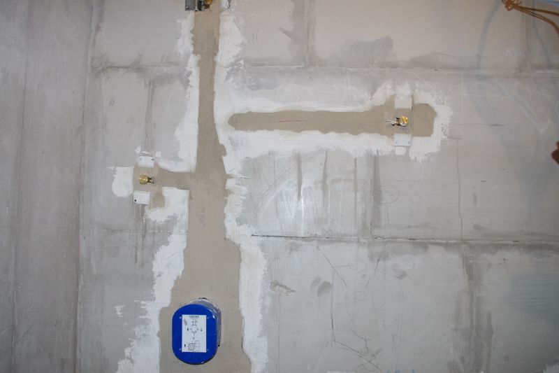

Размещаю фотоотчет об исправлении ошибок. Разводка завершена почти. МАСТЕРУ - респект и уважение за профессионализм. Выбраны адекватные редуктор, грязевик, установлен обратный клапан. Все смонтировано. Канализация в ванной разведена без ошибок - через тройник, установленный на 120 мм манжете. Штробы сегодня замазаны ротбандом- пару дней будут сохнуть. Осталось выбрать и прикрутить бойлер (накопительный ТЕРМЕКС на 15 л (совсем мало) или проточник ЭТАЛОН 5 кВт Питерского производства- он поменьше накопительного, тока требует 25 А тока). И малюсенькую раковину в туалет- чтобы влезла в уголок слева от горшка. На нее планируется установить смеситель с гигиеническим душем от HANSGROHE. Огорчает только то, что инсталяцию нельзя разместить поближе к канализации (впритык к канализации)- мешает стояк горячей воды-фото 5. Ярко-зеленой линией на фото показываю линию где будет край стены cтояка. ОТ канализации это примерно 23 см. Размеры горшка 55*38- соответственно выигрыша в расстоянии до двери не получается, т.к. край унитаза и край горшка располагаются на одной линии.[B] Блин, может в третий раз переварить трубу горячую- отодвинуть к венткоробу- [/B:cool:тока сейчас эта мысль пришла в голову? (местный сварщик - стоимость,наверное, 5 т.р.:cool::cool:) для увеличения расстояния cтояка до двери!! На предпоследнем фото- кухня разводка для мойки и посудомоечной машины:):)Розетки еще не закреплены.

Герман написал : Размещаю фотоотчет об исправлении ошибок. Разводка завершена почти. МАСТЕРУ - респект и уважение за профессионализм. Выбраны адекватные редуктор, грязевик, установлен обратный клапан. Все смонтировано. Канализация в ванной разведена без ошибок - через тройник, установленный на 120 мм манжете. Штробы сегодня замазаны ротбандом- пару дней будут сохнуть.
Поздравляю!
Герман написал : (накопительный ТЕРМЕКС на 15 л
Где Вы его собираетесь разместить? В шкафу места мало. Придется двери огромные делать под потолок, т.к еще инсталляция.
Герман написал : Огорчает только то, что инсталяцию нельзя разместить поближе к канализации (впритык к канализации)- мешает стояк горячей воды-фото 5.
Есть Жеберит толщиной 8 см против обычных 12.
Герман написал : Блин, может в третий раз переварить трубу горячую- отодвинуть к венткоробу-
Вы доиграетесь, муфты потекут, которые внизу на стояках. Почему их кстати оставили?

2master.msk МУФТ внизу стояка не было и нет - это радовало с самого начала. Это следы 1-й сварки. Покрасить стояк планирую грунтом ГФ-021 - уже куплен и лаком ПФ-170- пока не найден на рынках и в магазинах юга столицы. ДА накопительный не войдет- и ладно - с проточником сподручнее будет мыться- лимита на объем воды нет. А силовую линию возьмем с электроплиты или отдельную кинем от автоматов входных

Герман написал : Разводка завершена почти
Интересно,сколько сэкономили на гофре?

Герман написал : МУФТ внизу стояка не было и нет - это радовало с самого начала.
Это хорошо, что не было. Извините, где то видел фотку с муфтами, видимо ошибся.:o Иногда они(муфты) кстати в стяжке, надо копать глубже.:)
