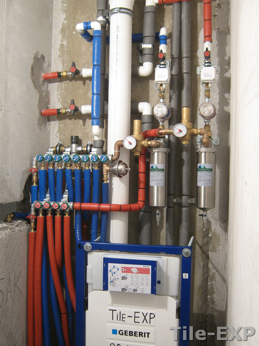

zzzASVzzz, а почему сразу сухой? Можно мокрый, специально для этого есть с воронкой.
15.01.2013 в 23:42:09
Вообще отказался от сифона:
Баловство всё это :) Стакан наполненный водой проблему решает, но это не промывные конечно ;)
Хотя вот на следующем объекте всякого будет в изобилии... :cool: (не по моей прихоти)

zzzASVzzz, постоянно мокрым сифоном может быть любой сифон ванны или умывальника, кухонной мойки. Даже встроенный бачок унитаза - подходящий слив для конденсата. Слив в сифоны ванн и раковин производится через перелив. У Геберит есть ванновый сифон с отводом для слива конденсата.

15.01.2013 в 23:55:45
Tile_EXP написал : отказался от сифона:
Правильно, надо уметь выбирать. Если поставить сифон ниже - он не доступен будет, если выше фильтров - они не сольются. Если фильтры выше - их не достанешь. Короче говоря " то ли х.. длинный, не то рубаха коротка"

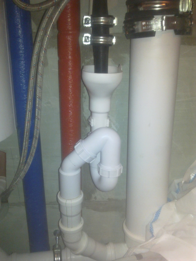

zzzASVzzz написал : нужен сухой сифон 40мм под дренаж. рассматриваются:Wirquin Senzo 31160002, McAlpine CVI, может есть альтернативные варианты ?!
Неплохой сифон под дренаж с кондиционера- Vecam(италия).

waw0375 написал : Неплохой сифон под дренаж с кондиционера- Vecam(италия).
слишком замороченный да и цена не айс, вирквин в 2 раза дешевле ..
мне нужен , чтобы спокойно состыковывался с 40 канализац. трубой
