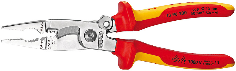

Подскажите пожалуйста, насколько продающийся сейчас KNIPEX KN-2506160 удобен для сборки/починки щита и подобной деятельности?
Вполне удобен.ЗдОрово помогают.
доминик, Спасибо, никогда не работал с длинногубцами, есть только опасение как бы не отхватить нужный провод по запарке Уж больно легко имеющийся уже 0206180 его отгрызает
Syrus, зависит от глубины щита и плотности укладки. Если большой, то лучше загнутый нос и длину побольше. А так - вполне хорошее решение. Кому-то может показаться мелким.
Я просто много щитов на столе собираю,поэтому как правило хватает.В уже собранных и действующих щитах,в обедомовых,работаю в основном более длинными 200 мм+.
Но по хорошему,и 160ые тоже нужны и там.
Kall=хоз=Nic написал: Syrus, Еще как вариант такой 4в1 комбайн
Kall=хоз=Nic, похожи на KN-1392200.
Кстати, KN-1392200 можно содержать в качестве единственного универсального ШГИ для дома?
Ими сталь кусать нельзя.Кусачки или бокорезы,ещё могу потребоваться.

доминик, спасибо. Мне как раз чаще требовалась именно зачистка провода, чем откусывание чего-то вроде гвоздей\саморезов и т.д.)

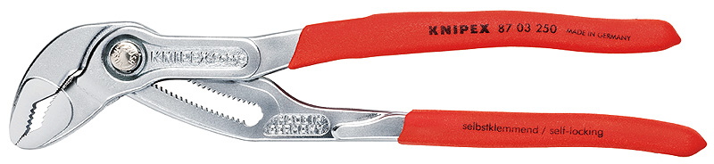

Ещё вопрос, у knippex'a есть серия cobra, alligator и ещё встречал raptor.
Cobra, как я понимаю, для слизанных граней либо круглых (труб) поверхностей
Alligator и Raptor - для гаек.
Большинство отзывов, которые я читал - рекомендуют Cobra.
Про Raptor я практически ничего не нашел, чем он лучше\хуже кобры и аллигатора (за исключением того, что кобра для круглых поверхностей, а раптор, похоже, тоже для гаек)?
Будет ли достаточно самой маленькой кобры 125мм для дома (написано, что он до 27мм раскрывается) или все же лучше аллигатор\раптор?
afterlanding, есть еще мульти-клещи типа Gedore 8133 (у меня такие), есть что-то у НВС и Вихи, но надо смотреть по ценам. Распродажный Книпекс может оказаться дешевле.
Пользоваться только им как универсальным ШГИ для дома можно, но только для электромонтажа. У этого Книпекса резак для кабеля. У Гедоре 8133 кусаки как у длинногубцев с режущей кромкой, т.е. что-то более-менее прочное ими тоже не откусить.
По уму, может потребоваться еще что-то мощное захватное, типа кобры, и силовое кусачее. Но вот когда - это вопрос.

Подскажите по мультиинструсенту knippex 1392200. Ими можно снять изоляцию с очень маленьких проводов, например, провод от наушников, светильников? Если нет, есть ли какой-нибудь будь подобный инструмент, что бы сочетал в себе кусачки круглокубцы итд?
afterlanding написал:
afterlanding, Эээ... У наушников и светильников бывают совершенно разные провода. Но именно этот агрегат для большинства наушников не подойдет, минимальное сечение для зачистки 0,7 мм2 заявлено.
afterlanding, берите ножничный министриппер для провода менее 0,75 ... типа WS-01C. Их кто только не делает, вопрос в минимальном размере дырок. В радиотоварах есть шанс найти более мелкий калибр.
fedorM, тогда к ним нужны будут длинногубцы\пассатижи

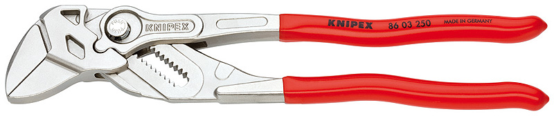

Переставной ключ - KNIPEX KN-8603180. Этот размер здесь советовали наиболее часто. Сложилось мнение, что этот инструмент хорошо дополняет кобра, если новичок сталкивается часто с сантехникой.

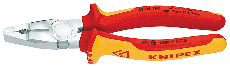

Пассатижи NWS 109-69-165 (или 109-69-180, если рука большая)
Универсальный инструмент для работы с электрикой KN-1392200 - то, что меня больше всего интересовало. Много положительных отзывов, опять же, если новичок больше сталкивается с электрикой (по аналогии с коброй). Надеюсь оправдает мои ожидания.
Тогда уж 1396200.В цене там одинаково .Даже акция вроде.
