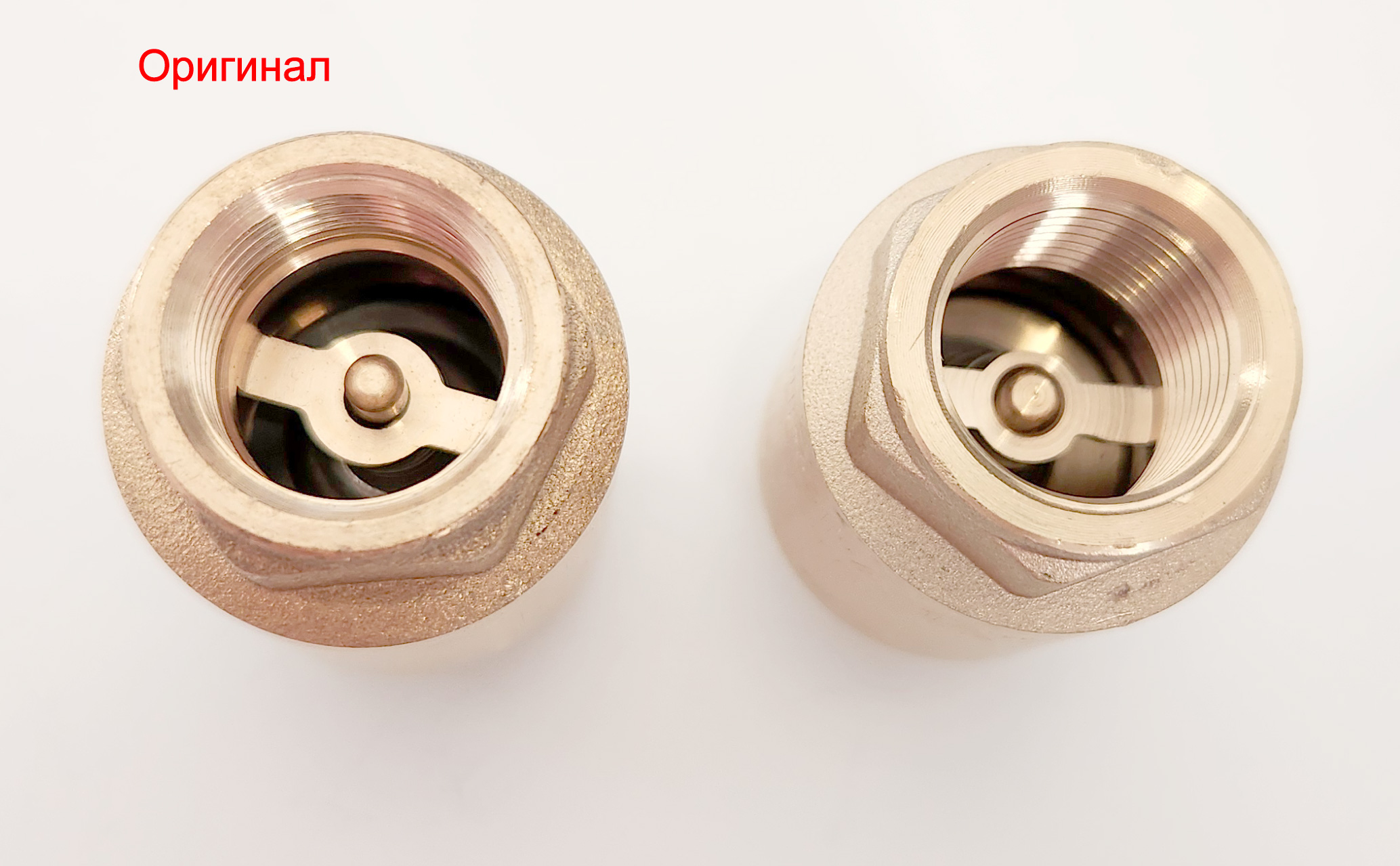

Взял несколько обратных клапанов ITAP. Оказались подделки. Сравниваю с купленным 4 года назад: другой шток, другая пружина, непрокрашены, грани необработанные, острые, можно обрезаться. А главное скрипят при нажимании. 1

Алекссс, Itap York 103 можно, такую европу точно не надо, кстати они меня разочаровали, даже оригинальные, зря я их разрекламировал здесь в свое время

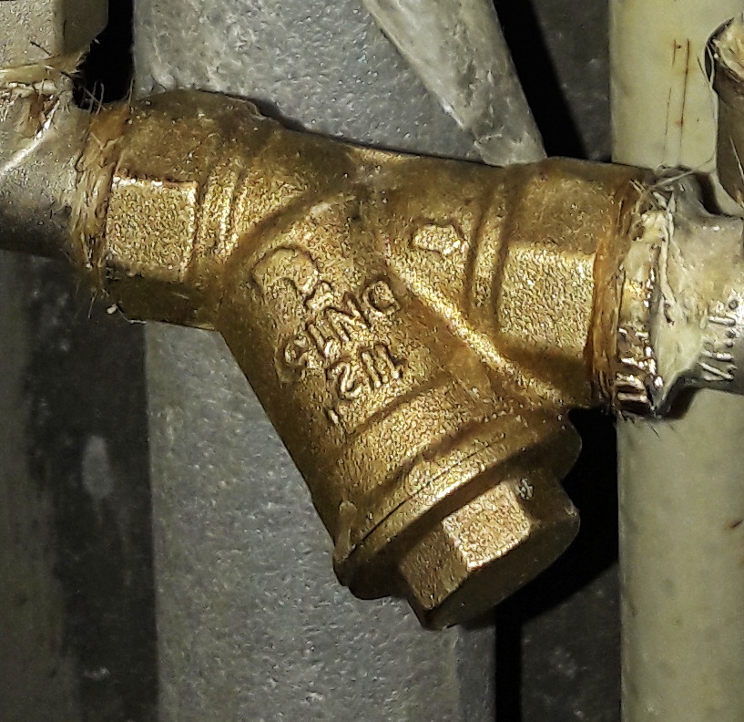

фильтрЭто Итап? Куплено во ВсехИнструментах как"Сетчатый Y-фильтр RUB PARMA"...

Итап Недостаток большинства таких фильтров в том, что прокладка пробки одноразовая, при том, что резьба метрическая. Косой фильтр far с прокладкой o-ring, практически гарантия того, что пробка леко открутится и закрутится обратно без проблем. 20250603_145300

Получается, это подделка, выдаваемая за фирму RUB?

Это итап, логотип итап и выглядит, как итап, хоть я их сто лет не ставил, но самые обычные грязевики, итап. Ви магазин не сантехнический, как хотят, так и называют, вопрос к ним.
