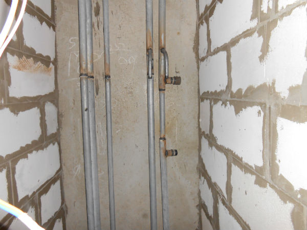

В стык заварил однажды в Реутово обратку 25,хотя спорил с начальником что по СНИП 3.05.01-85 п.1.6 должен быть раструб,ответ перерезал 5 этажей по 4 стояка и заварил по новой в раструб.Технадзор не примет у Вас такую работу.

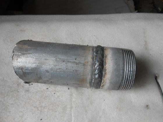

виктор1- стыки сваренные встык стоЯт и по двадцать- тридцать лет, если стык нанести с толщиной , равной не менее стенке трубы и "правильным" методом, без присутствия окалины или "кипежа" с "козырянием" "падешевше" электрода)) ... кстати у Олега (сансвар) так и сделано(фото выше) почему и я его частенько и приглашаю к себе на объекты

Internet написал : Нет, серьёзно кто-то думает что в таком и таком случае, стык будет надёжнее?
Вопрос как заварено.Макароны варятся в два прохода-коренной и облицовочный шов.Если дуговой сваркой в один проход.
Вот здесь переваривал 25,бесплатная работа.
Tehnik-san написал : виктор1- стыки сваренные встык стоЯт и по двадцать- тридцать лет, если стык нанести с толщиной , равной не менее стенке трубы и "правильным" методом, без присутствия окалины или "кипежа" с "козырянием" электрода))
Согласен,но таковы требования СНИПа и технадзор не принимает обьект. Зарплату захочешь переваришь.

Для лучшего про вара корня шва,варить надо с зазором между трубами.

виктор1 написал : Зарплату захочешь переваришь.
В таком случае есть три варианта: а) сделать сразу по Нормативке б) согласится и переварить в) пригласить эксперта и проверить соответствие стыков по нормативам СП 105-34-96

раз уж обсуждаем, объясните, как правильно варить - с отрывом электрода или не отрывая?

Internet Варить без отрыва надо уметь,да и как 25 Вы будете варить без отрыва.При этом соблюдая угол уклона электрода и успевать поворачивать трубу.Варим с отрывом.
