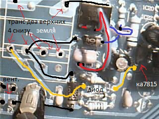

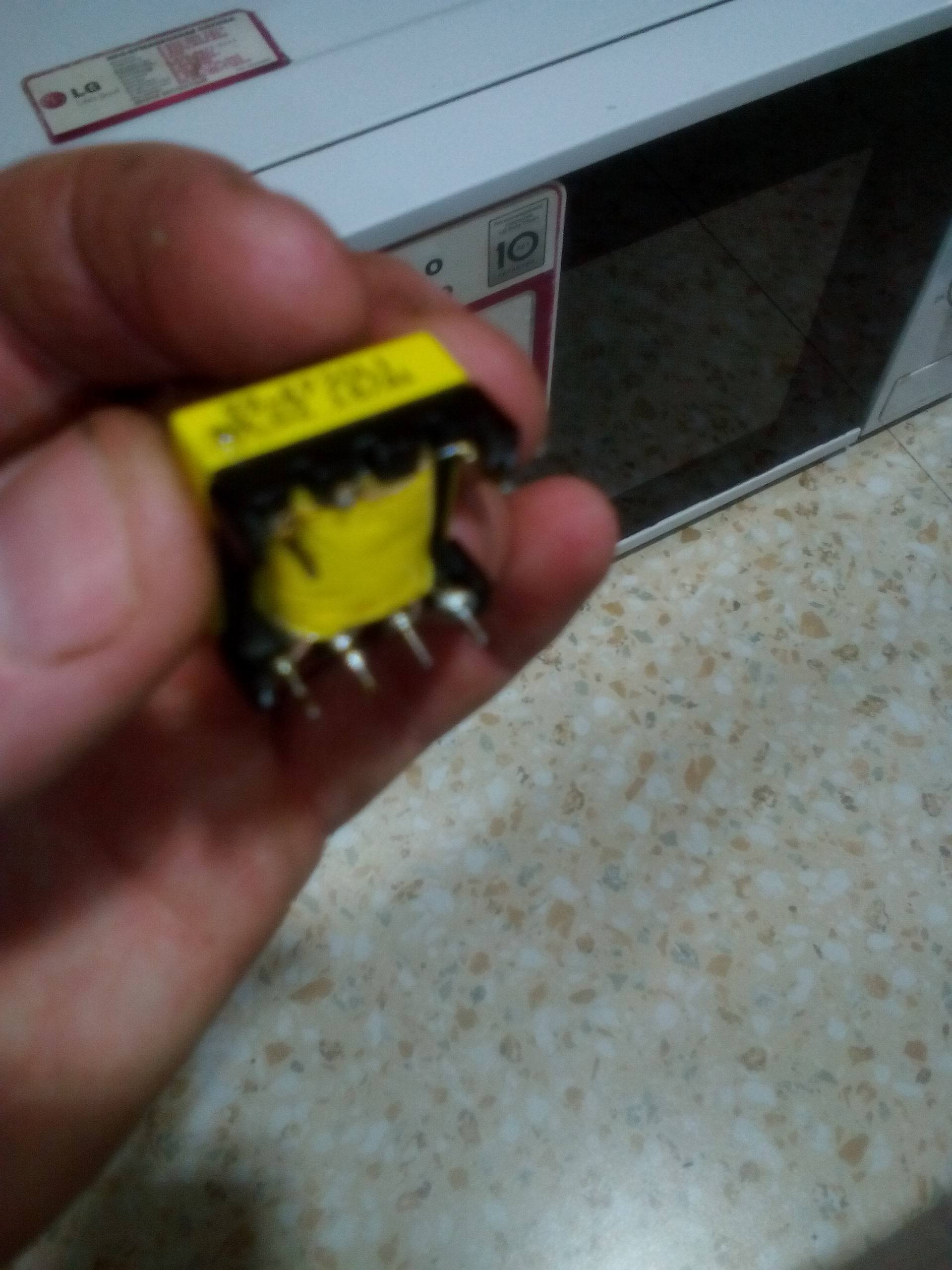

Вы бы фото выложили с выводами транса
08.02.2018 в 21:25:28
08.02.2018 в 21:31:01

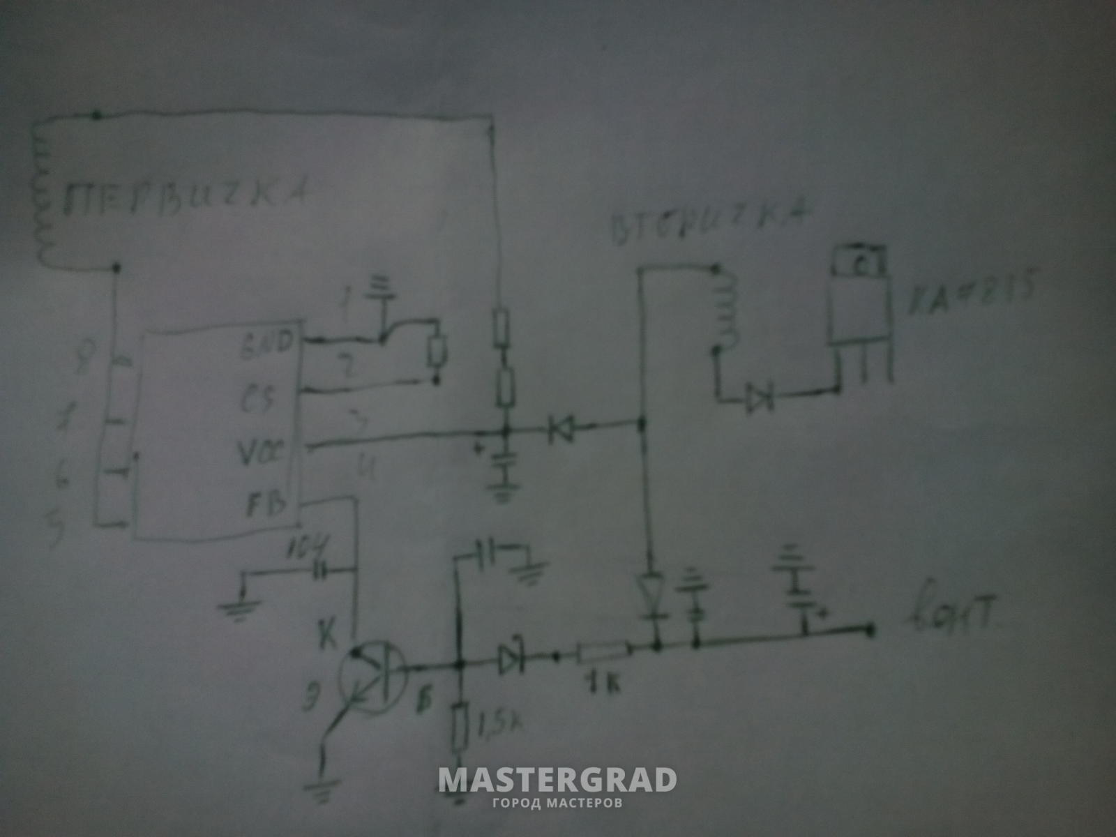

bvale, да, там по любому есть отпайка общий двух обмоток на минус djon8686, чуть ошибся. Но не в том суть.

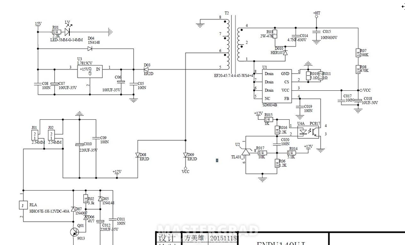

bvale, Вот сравните это схема на sd6834, а вторая то что нарисовал djon8686, одна цепь идет на кренку, а другая на вентиляторы и питание ШИМ. Общий минус.

Может он меряет не правильно. Т, е. Напряжения у него суммируются. 14в+ 27в =41в?
08.02.2018 в 21:46:57
Vovnn написал: bvale, Вот сравните это схема на sd6834, а вторая то что нарисовал djon8686, одна цепь идет на кренку, а другая на вентиляторы и питание ШИМ. Общий минус.
Vovnn, здесь минус сидит на начале обмотки. А потом по мере увеличения витков сделаны отпайки . А если минус в середине где то , то будет по другому . И между началом и концом будет напряжение сумма 2 напряжений отпаек
08.02.2018 в 21:47:46
Не только меряет не правильно, еще и делает не правильно. Еще и всех в заблуждение введет. О чем, собственно я и боялся. Но умному человеку мешать не буду. Результат и так виден. djon8686 Это я к вам.

08.02.2018 в 21:54:21
нижний правый вывод трансформатора земля вы правильно говорите! второй справа не задействован от третьего справа пошло на питание вентиляторов а с четвертого через диод ка7815
08.02.2018 в 22:01:42
Можно было и не выпаивать. Но уж если выпаял и, то посмотри на ножки транса , где выведено по 2 провода ножку, а где один. Так мы увидим отпайки. И где на самом деле минус, в середине или на конце обмотки
08.02.2018 в 22:03:21
djon8686 написал:
ничего наверное не поимете в моей писанине
Вот, если пронумеровать справа на лево вторичку, то получается крайне правый 8-земля, следующий 7-пустой, 6-вентиляторы и питание шим, левый 5-на кренку. Сравните со схемой приведенной мной выше на sd6834

bvale написал: Может он меряет не правильно. Т, е. Напряжения у него суммируются. 14в+ 27в =41в?
bvale, мерил я между землей и входом ка7815
