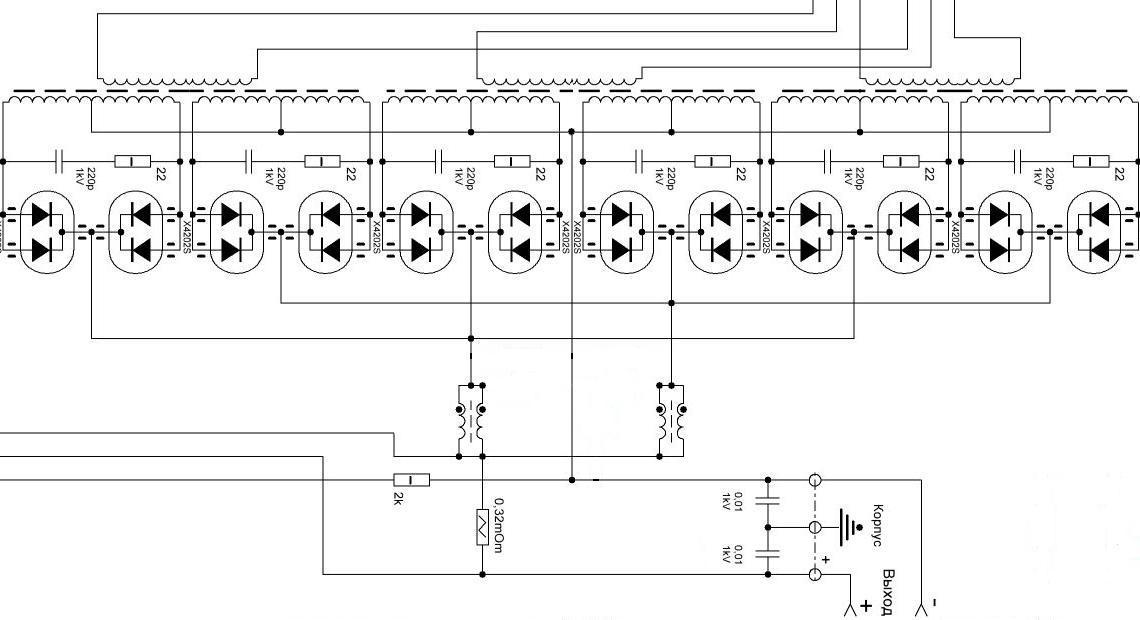

Аппарат Aiken MWD 200/7.0 WARRIOR 200.Варил ворота, аппарат несколько раз отключался повидимому от перегрева, затем глухо ушел в защиту. Померял сетевое напряжение - 248 В. При включении слышен щелчок - типа разряда небольшого конденсатора, загорается "Перегрузка" на передней панели и три светодиода внутри. После вскрытия и беглых измерениях обнаружил битый 23N50Е. Остальное вроде живое.
Полазил по форумам, но похожей платы управления не нашел. Скачал архив со схемой, но он запаролен. В радиотехнике разбираюсь, но с инверторами дела не имел. По аналогии с другими, предполагаю, что здесь группа инверторов работает на общую нагрузку. И если выпаять второй транзистор из плеча, то можно и включить попробовать. Возможно предположения ошибочны. Если есть спецы по подобной технике, наставьте на путь истинный. Прилагаю несколько фото.
