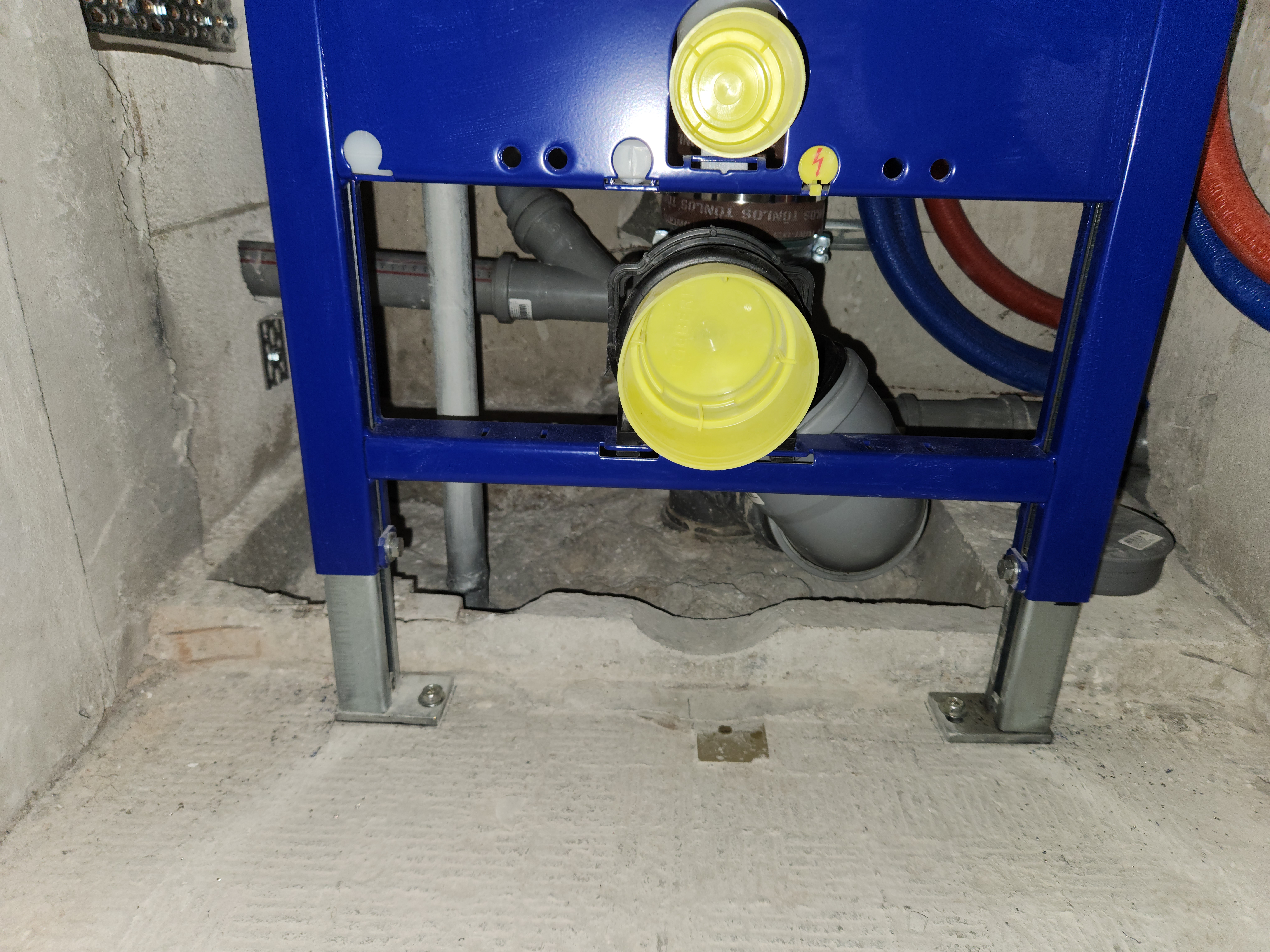

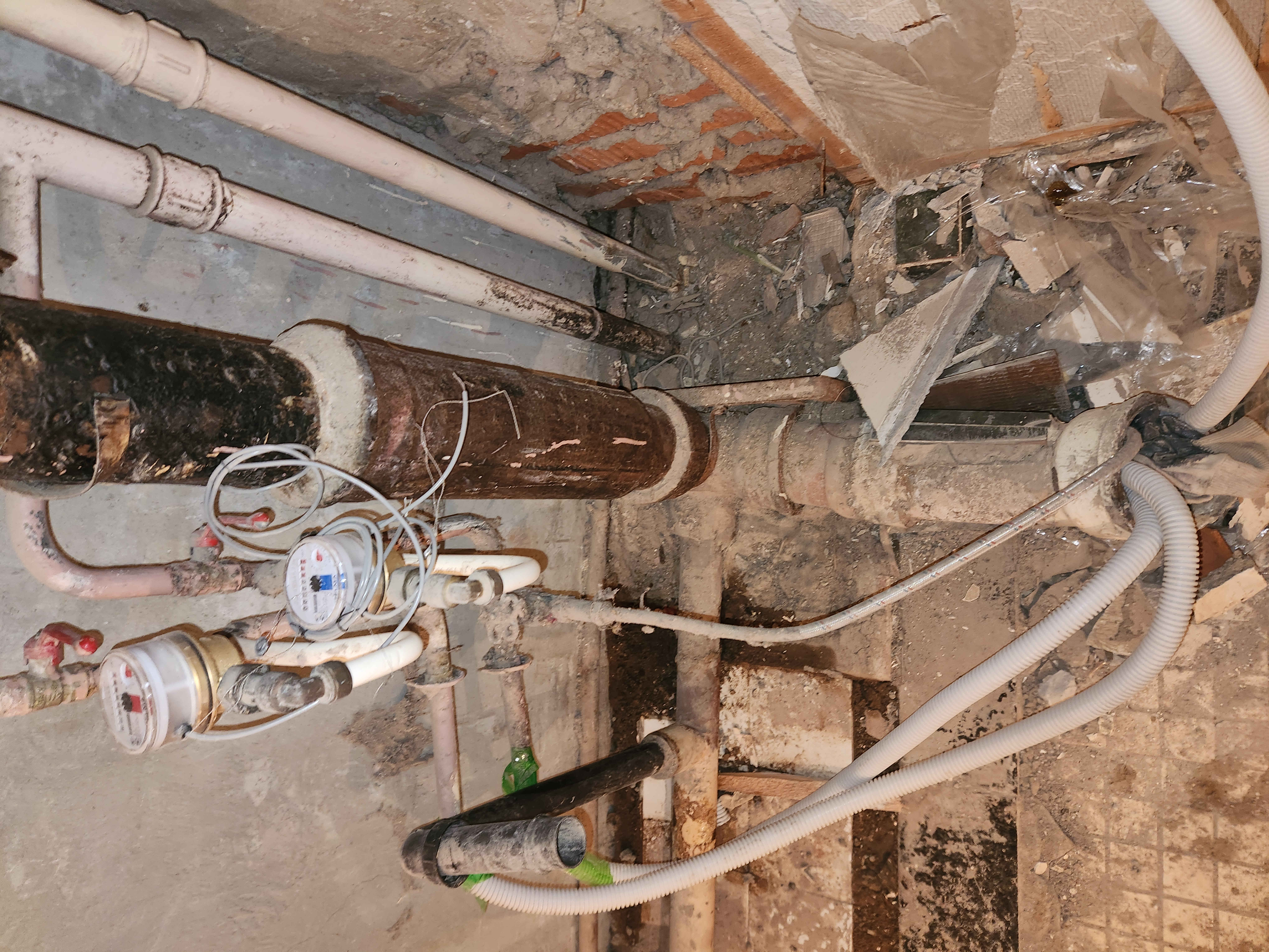

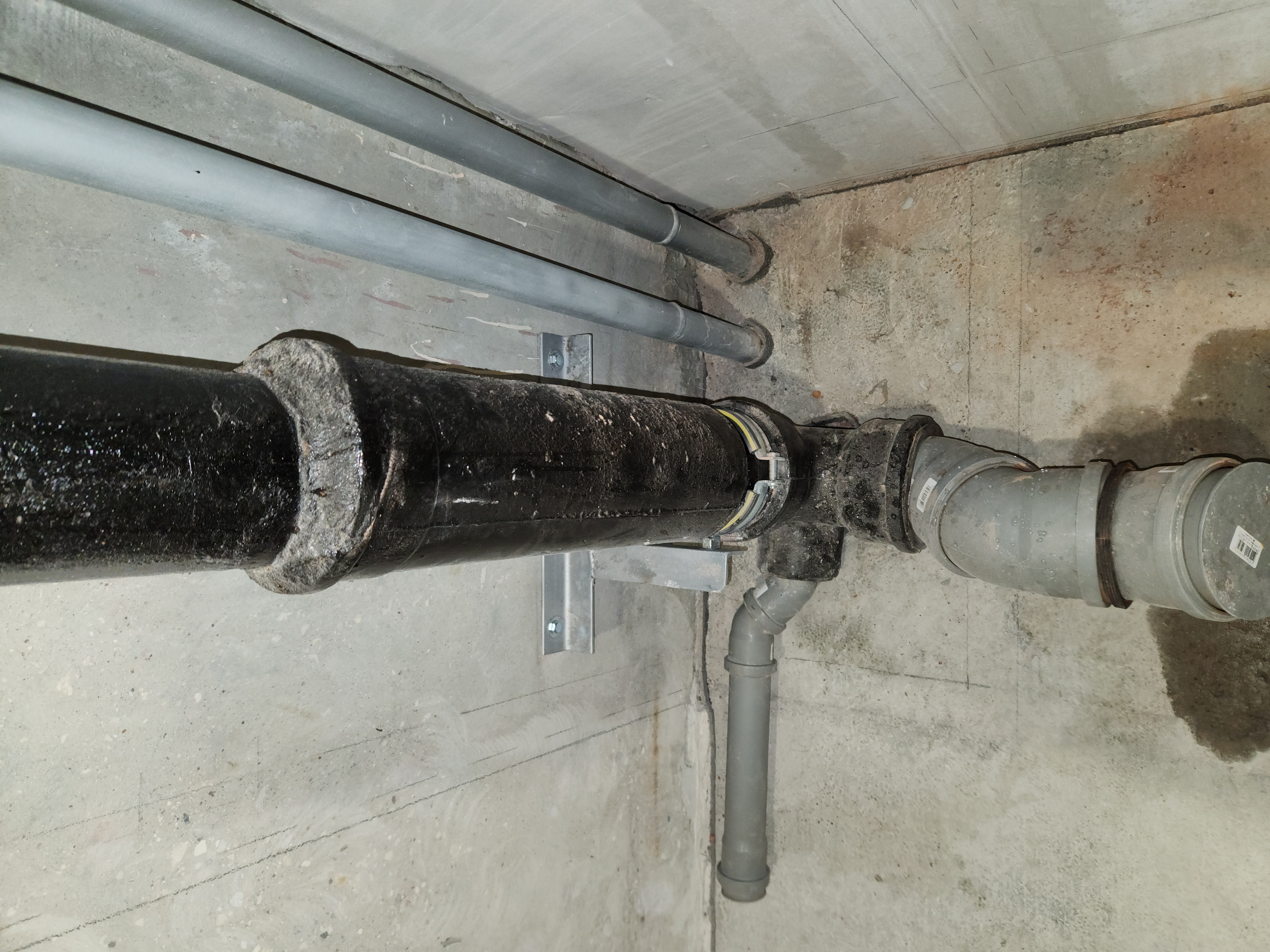

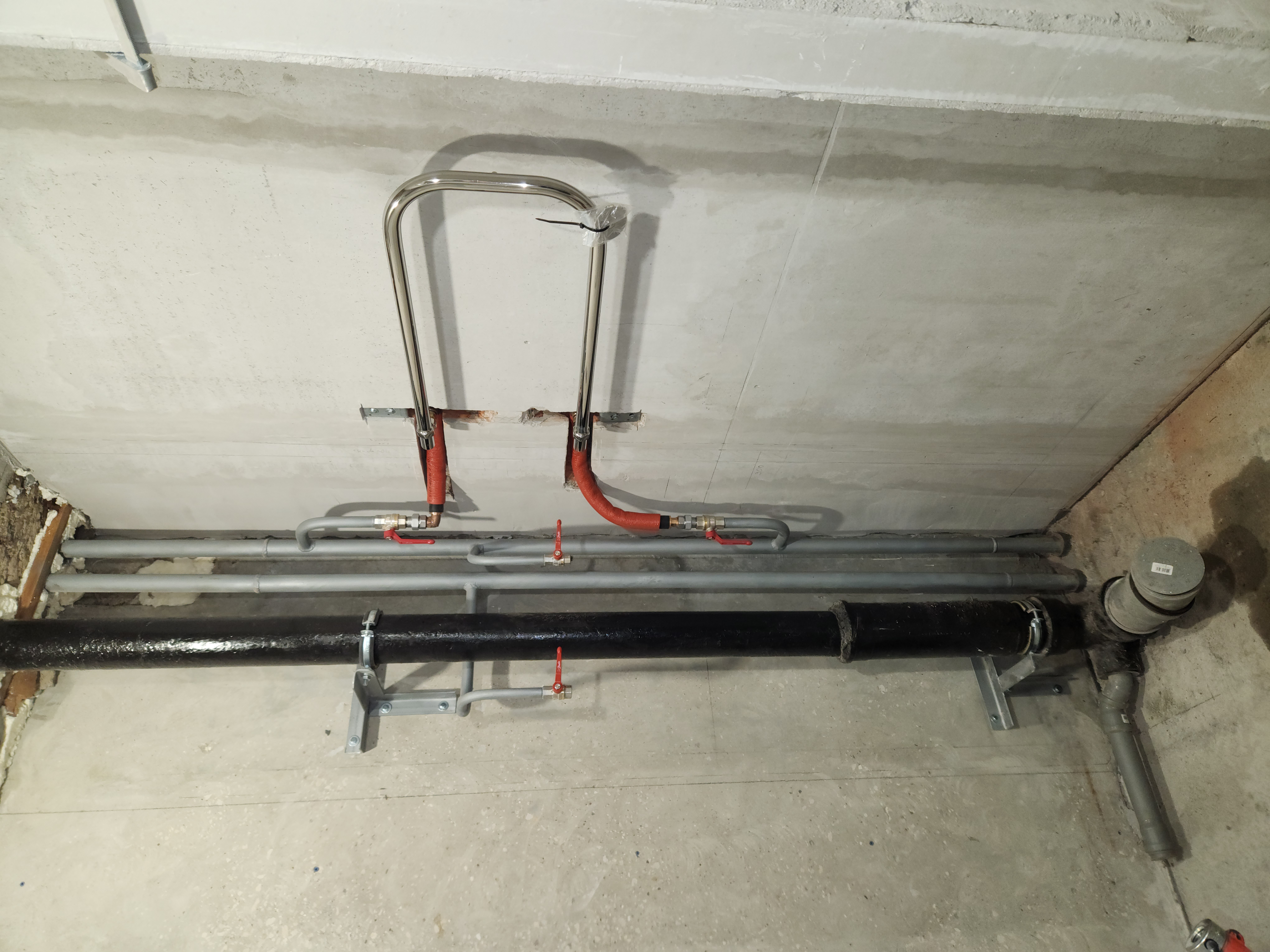

я так и не услышал существенных обоснований зачем нужно убирать поддон, кроме как "так будет лучше" и "так будет правильней".
Вы просто оставили поддон, теперь вам его жалко ломать. Прилепки из м300 кстати отвалятся, зря вы на них столько сил потратили. Из чего они, какой состав смеси? На самом деле сложно сделать то, что вы сделали, реально прочным и годным в качестве фундамента/основания. Оно может всего лишь выглядеть таковым. Как минимум поддон кабины лишний, бесполезный. Обычно все хотят один уровень полов, в крайнем случае, ступеньку вниз, ниже уровня квартиры, что мне представляется наиболее правильным: на мм 20 ниже пол. Оставляют только, если кажется, что с ним работы меньше, либо, как гидроизоляцию. Крепить инсталляцию - сверлить коронкой, очень тонкий бетон. И это, в более поздних версиях. 20231214_163135 В девятиэтажках совсем плохо с прочностью, ломать однозначно. 20230301_211322 20230228_210802 20230501_12453020230501_124414Если вы оставляете поддон, в том виде, как есть, наиболее подходящий вариант блоки 75 мм. Чтобы сильно не напрягаться, прям "классика", поддон и блоки 75. Гребенки с зелеными барашками и коллекторная разводка полипропиленом.
