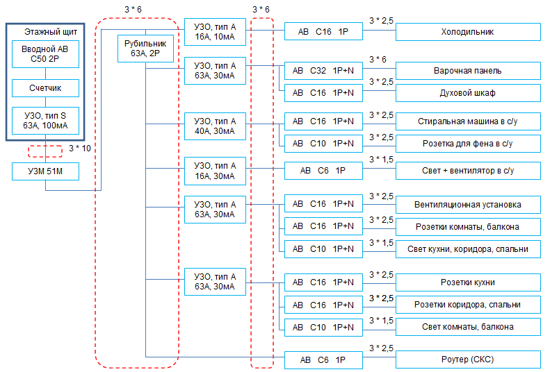

фотку можно не смотреть - это то что сейчас стоит в этажном щитке, что в последующем будет заменено на элементы указанные в схеме

1) в моем случае у автоматов отключающая способность какая должна быть 4,5кА или 6кА? 2) и если не получаеться приобрести главный УЗО тип S, можно ли вместо него тип А?

Run написал : 1) в моем случае у автоматов отключающая способность какая должна быть 4,5кА или 6кА? 2) и если не получаеться приобрести главный УЗО тип S, можно ли вместо него тип А?
  1. При Вашем стояке лучше ставить 6кА
  2. Можно поставить УЗО 63А / 300мА тип А (если найдёте такой) или АС

Run, А почему там кабель 6 мм? Десятка лучше.

В какой то очередной теме прочитал про СКС и соответсвенно добавил еще 1 автомат под роутер
правильно ли выбран номинал автомата? Ну и итоговая схема с учетом коректировки названия помещений

Run написал : сейчас смотрел абэбэ и легранде и у них не смог найти УЗО, тип А 16А, 30мА - который для света и вентилятора в ванной
найдете где отпишитесь, тоже ищу

А в чем смысл УЗО типа А на свет и вентилятор?

Rumato написал : А в чем смысл УЗО типа А на свет и вентилятор?
Ну что то вроде мокрая зона и все такое. Я в электрике полный ноль, так что .......

На свет и вентилятор, даже с учетом мокрой зоны достаточно УЗО АС.
> УЗО−Д типа АС — устройство защитного отключения, реагирующее на переменный синусоидальный дифференциальный ток, возникающий внезапно, либо медленно возрастающий;
УЗО−Д типа А — устройство защитного отключения, реагирующее на переменный сину\*соидальный дифференциальный ток и пульсирующий постоянный диффе\*ренциальный ток, возникающие внезапно, либо медленно возрастающие;
УЗО−Д типа В. УЗО реагирует на переменный, постоянный и выпрямленный дифференциальные токи.
УЗО−Д типа S — селективное (с выдержкой по времени отключения), это может быть необходимо там, где используется АВР.
УЗО−Д типа G — то же что и S, но с меньшей выдержкой времени.
Применение УЗО типа А целесообразно в основанных случаях, напри\*мер, в цепях, содержащих потребители с тиристорным управлением без разделительного трансформатора. УЗО типа В применяют в промышленных электроустановках со смешанным питанием — переменным, выпрямленным и постоянным токами.
У Вас светильники на постоянном токе с тиристорным управлением?
у меня пока нет никакого светильника, но планируеться самая обычная лампочка

Так и не занимайтесь ерундой. Покупайте АС и пользуйтесь.
