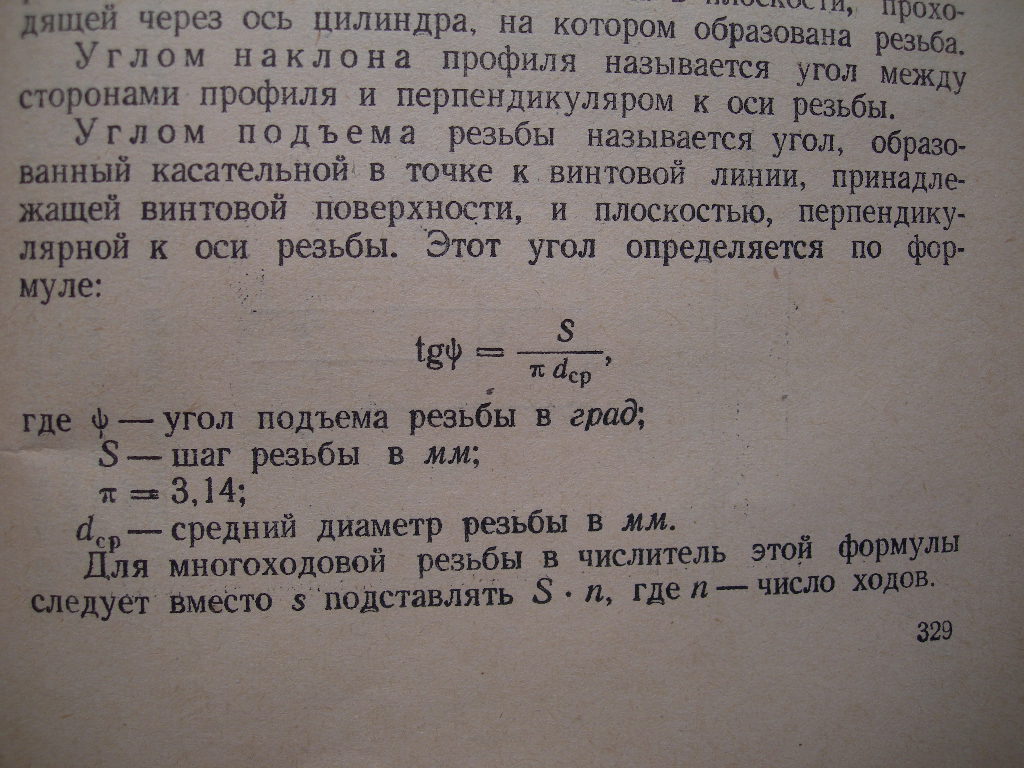

Резьбы с мелким шагом применяют в основном при переменных нагрузках, например при толчках и вибрациях возникающих в авто при движении. Они меньше подвержены самоотвинчиванию, немного прочней за счет увеличения внутреннего диаметра резьбы, и более надежны при ослаблении затяжки так как угол резьбы меньше по сравнению с крупным шагом. Вот и все преимущества, больше нету.

DV1 написал : более надежны при ослаблении затяжки так как угол резьбы меньше по сравнению с крупным шагом
Угол резьбы совершенно такой же - 60 градусов. А вот угол подъёма резьбы (у резьб с мелким шагом...) меньше...

Alex___dr написал : А вот угол подъёма резьбы (у резьб с мелким шагом...) меньше...
Высота подъема.
Регистрация: 13.03.2006
Сообщений: 28328
11.06.2013 в 01:24:23
касимов написал : Высота подъема.
Угол. http://www.metallrez.ru/rezbonarezanie/38-osnovnye-parametry-rezby.html
