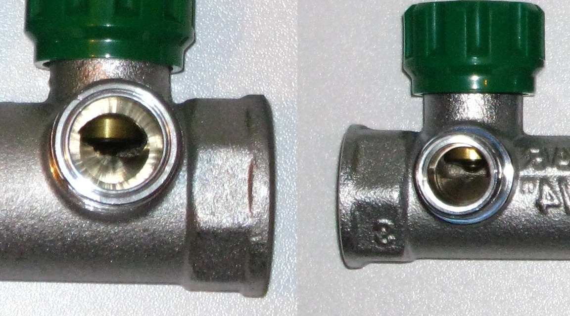

polarrus
polarrus
Регистрация: 05.01.2012
Ноябрьск
Сообщений: 746
22.08.2013 в 10:59:51
master.msk; Я прежде чем брать фаровские комплектующие внимательно осматриваю их, вот на фото два колектора, один сделан на коленке с корявыми прорезями и тд, каким то обычным сверлом по металлу выдны канавки, борозды, , а второй сделан алмазной фрезой высокотехнологичной, даже сама выплавка корпуса отличается. Один колектор куплен в силетмаркете, а второй в Беларуси, аналогичная ситуация и с фильтрами и редукторами.
Слышал что для россии продукцию под брендом FAR шлёпает завод в испании.

master.msk
master.msk
master.msk
Регистрация: 20.11.2008
Сообщений: 17586
22.08.2013 в 22:14:38
polarrus, есть и по лучше коллекторы
Ничего этого нет
polarrus написал : канавки, борозды
