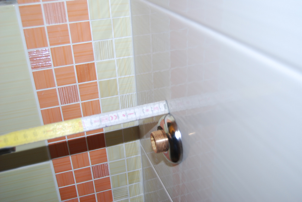

Posix86749 написал : На сколько должны торчать из стены водорозетки и горловины канализационных труб? Т.е. имеется ввиду относительно чистовой отделки - в моем случае кафеля.
заподлицо с поверхностью плитки. но, как мне кажется, жесткого стандарта на длину резьбовой части 1/2 у эксцентриков смесителей настенного монтажа просто нет. поэтому возможны "промахи", когда все будет или выпирать, или слишком глубоко сидеть и не давать возможности нормально накрутить гайки смесителя

master.msk написал : Поясните, что значит "замоноличивание"? Что это будет? Миксер и строители с вибратором? Сухой раствор или штукатурка если, можно не опасаться. Если это жидкая стяжка - скотч на раструбы не помешает
Имеется ввиду штроба в стене, замазанная штукатурной смесью (не ЦПС).
Спасибо, я вас понял.

Slob, master.msk, Т.е. если вас понял правильно, в идеале, водорозетка должна быть заподлицо с плиткой. Правильно? А вот с горловиной канальи не ясно.

Posix86749 написал : водорозетка должна быть заподлицо с плиткой.
не думайте об этом, главное спрятать трубу в стену, которая, естественно, оштукатурена в ноль под под плитку
Posix86749 написал : А вот с горловиной канальи не ясно.
Абсолютно идентично водопроводным водорозеткам.

master.msk написал : не думайте об этом, главное спрятать трубу в стену, которая, естественно, оштукатурена в ноль под под плитку
ААА, ну теперь все ясно:) когда с картиноками - гораздо нагляднее.. Спасиб. Но вот сразу вопрос:) если такое соединение потечет, а это будет сложно заметит сразу, то течь оно будет сразу под плитку, в слой плиточного клей фактически...печаль

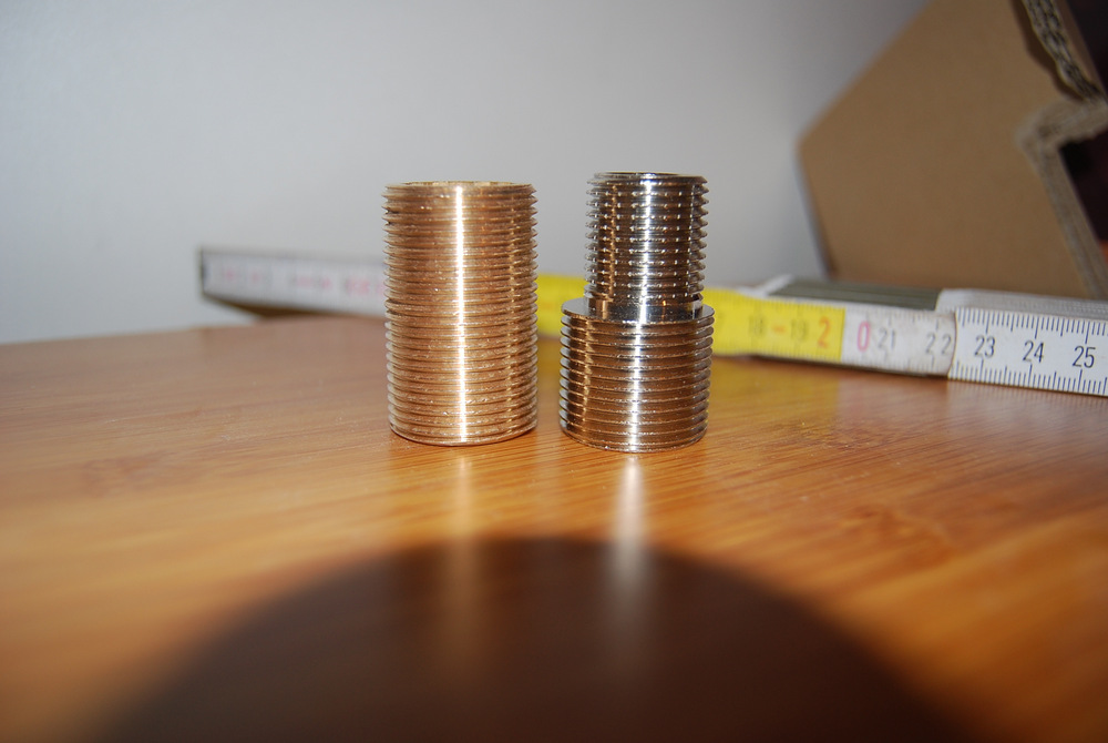

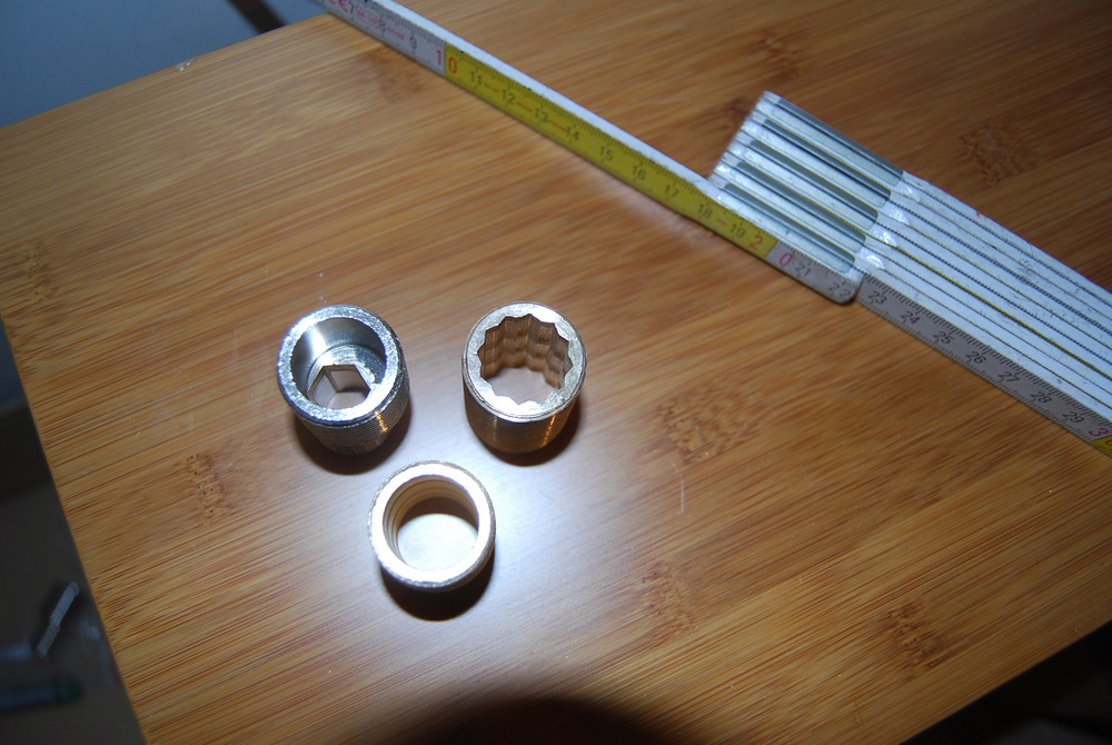

ma-masha написал : где берут такие красивые эксцентрики?
ma-masha, это штатные сунержевские.
Можно ставить и их, можно бочонки или ниппели, или ниппельную резьбу, а также ниппельную резьбу +футорку
Давайте откроем тему и по этому поводу, могу рассказать все желающим целую лекцию по каждому ниппелю. "Что лучше и что надежней":)

07.10.2013 в 23:59:30
В каталоге Виеги сказано, что ниппельная резьба не для водоснабжения. Похоже, я не туда смотрю - дайте артикул "правильной"!
