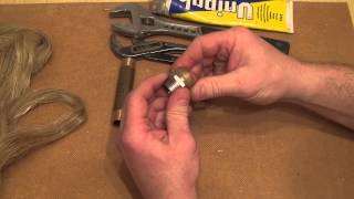

Отличное видео о намотке льна
Сборка резьбовых соединений. Сантехника

G.A.S., нормальное видео. Автору зачет - не мажет всеми 4 пальцами, наносит пасту аккуратно Видно, что как бы и нет проблемы грязных рук, о которой твердят адепты фумленты
Лен, конечно грубый и никуда не годится Унипак тоже оставляет желать
Но в целом - да, технология показана правильная

Хреново паковали, видимо. Нормально пропитанный унипаком лён (учтите, ЛЁН, а не дерьмо, под видом оного продающееся, и активно использующееся сантехниками от ЖЭКов) выдержит третью мировую, вторую атомную, и восьмую (если даже и не вмешается Брюс Уиллис) информационную войны.

я был неприятно удивлен, хотя после ФУМа - мне кажется, лен с пастой и ребенок замотает, неверное, поэтому его многие любят...Но верхнюю строчку в таблице посмотрите
Я с ним одно время практиковал, главная ошибка при намотки фума недостаточное количество его витков, из за чего сразу или через день начинает сочится. Также фуму нужна чистота, чтоб не масел небыло , не писчинок и тд.
Я к слову тоже обеями руками за лён Пристрастился вот к такому

За 60 лет лён + рыбий жир на ЦО не дал ни одной протечки. И самое интересное, когда разбирал себе для дома зти винтажные радиаторы, все пробки выкрутились довольно легко, первую только грел, думал не пойдёт на холодную, а все остальные - на ура. Вот не было тогда унипака :confused:, а рыбий жир был, и спецы оказывается были. Кто разбирается, знает что такое выкрутить пробку из радиатора работавшего хотябы лет 5-10 на ЦО.

Автору можно ещё посоветовать анаэроб попробовать, но осторожно. Я вот по глупости собрал на анаэробе почти всё, потом столкнулся с неприятным - нужно было отвинтить одно соединение, плохо держал - в результате сорвал другое, стало сочиться. Подтянуть анаэроб, ессно, нереально - придётся потом перебирать этот кусок.
Но при этом - анаэроб безумно удобен, когда нужно смонтировать в сложных условиях: например, я ставил с его помощью сборку "Нептун+косой+счётчик+американка" на ПП отвод от стояка. Пикантность заключалась в том, что отвод был не закреплён ни на чём и люто болтался, и чтобы поставить эту икебану, приходилось оттягивать его от стены (так смонтировали застройщики), соответственно, вариант "держать одним ключом отвод, другим вертеть деталь" - не прокатывал, боялся просто упасть и оторвать нахрен отвод с 7 атмосферами ГВ. Обезжирил, намазал анаэробом, навинтил от руки, зафиксировал всё на стене - и ничего, поставилось, месяц уже стоит, вроде бы не течёт нигде.

Лишнее количество витков.Он скатывается и сталкивается с резьбы.

Я бы еще добавил, что фторопласт (ФУМ) нежелательно использовать на ЦО, даже в случае верной намотки. Ну не приспособлен он для нехарактерных изменений давления и температуры. ХВС/ГВС, до 65 градусов Цельсия включительно, и давлением не выше 10 Кг, не более.
Остальное — рекомендую исключительно лён. Выше порадовало сообщение насчет льна+рыбий жир... Не знаю, не пробовал. Возможно, и так тоже можно — но здесь предостерегу от неминуемого разрушения органики под воздействием высоких температур.
