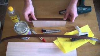

каким образом можно на коленке приклеить кромку 2мм??? ничего хуже категорично не рассматривалось! конечно если покрасить кромку маркером то это будет дешевле...
Кромку 2мм. никак, но если очень хочется то так клеим кромку 2 мм в домашних условиях поэтому ее лучше заказывать, 0.4 запросто ... сделаю не хуже маминой... станок-рубанок стоит 250 руб...
