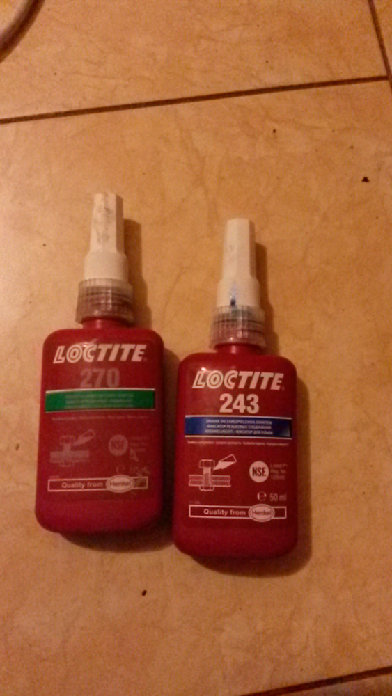

master.msk написал : Руками, а Вы чем?
Активатор для анаэроба юзаете против Фара, или так нормально держится?
master.msk написал : Поэтому написал, что не взял бы ничего из этого всего...
Я, вообще-то, этот инс-т для своего ремонта покупал; так что - чем богаты. Я не сантехник же.

Warhamster написал : Активатор для анаэроба юзаете против Фара, или так нормально держится?
Анаэробными герметиками не пользуюсь, в качестве герметиков использую продукты, заявленные производителями как фиксаторы, т.е проблема активаторов отсутствует как таковая, т.к ручная прочность наступает через 5-10 минут максимум

master.msk написал : Анаэробными герметиками
master.msk написал : заявленные производителями как фиксаторы
Есть разница между этими понятиями? Конкретные модели, какими пользуетесь, скажете?

Warhamster, есть разница. Легко наносится, быстро схватывает, прочный Минус только один - слишком прочный и слишком быстро схватывается, особенно 270, в жаркую погоду на активных металлах можно не успеть докрутить. Я бы советовал хорошенько подумать, прежде чем на нем собирать :) Берите 243, если что не пожалеете, он кстати и более гуманный в плане скорости и юстировки
