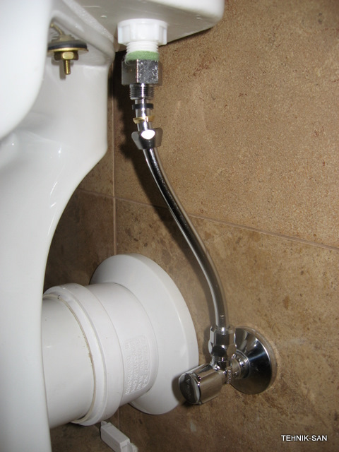

Nemiroff написал : Подключил смеситель Hansgrohe Focus E2, вода в результате еле течет. При осмотре вентиля увидел, что внутри совсем маленькое сечение. Изза этого такой напор? Остальные смесители подключены пока просто на уголках 1/2 и вода хлещет только в путь.
Все эти дополнительные вентили : для смесителей, унитаза, СМ - абсолютно ненужная и даже вредная (как Вы убедились) приблуда. Особенно умиляет, когда делают коллекторную разводку с вентилями на самих коллекторах, да ещё и под смесители ставят вентиля, причём с "дохлыми" отверстиями для воды. Хочешь поменять смеситель или унитаз раз в 5-10лет - ну отключи на часок всю воду в квартире, нет проблем. Так что вентили вообще не нужны (на коллекторах - тоже!!)

Prok12 написал : Все эти дополнительные вентили : для смесителей, унитаза, СМ - абсолютно ненужная и даже вредная (как Вы убедились) приблуда.
При всём уважении, не могу согласится. Во первых цена углового вентиля Chell (280-300р) такая же, как и уголок Viega НхН арт. 317973 1/2" = 5,30€ , да и цанговые уголки Albertoni , Remer 1/2 х 3/8 почти по той же цене, во вторых на смесителях для кух. мойки, умывальника специально на заводе ставят ограничители расхода , так что вн. проходного сечения вентиля достаточно для того, чтобы вода не выплёскивалась из сложенных ладоней при умывании, либо на кухне при мытье посуды , в третьих доп. удобство, которое не в ущерб бюджету.

Tehnik-san написал : так что вн. проходного сечения вентиля достаточно для того, чтобы вода не выплёскивалась из сложенных ладоней при умывании, либо на кухне при мытье посуды
Мне никогда не приходило в голову помыть руки из унитаза, причём так, чтобы вода не выплёскивалась из ладошек :a
Если серьёзно: а зачем тогда вентили на коллекторах: дублирование?? :confused:
Tehnik-san написал : о вторых на смесителях для кух. мойки, умывальника специально на заводе ставят ограничители расхода
Смесители с ограничителем расхода - Eco - не покупаю принципиально.
Nemiroff написал : ри осмотре вентиля увидел, что внутри совсем маленькое сечение.
Если в вентиле - даже при его полном открытии - малое сечение, это уже не просто ненужный девайс (ставьте на здоровье), это - зло.
Повторюсь: я и вентилей (а тем паче -шаровых краников) на коллекторах не понимаю (хотя и ставлю коллектора FAR с вентилями). Зачем они? Только режут расход и снижают надёжность! Аргумент: чтобы поменять смеситель или начинку бачка унитаза - просто смешон. Вы его раз месяц меняете? Или раз в 5лет? Ну так не трудно на час раз в 5 лет перекрыть всю воду в квартире - ничего страшного.
