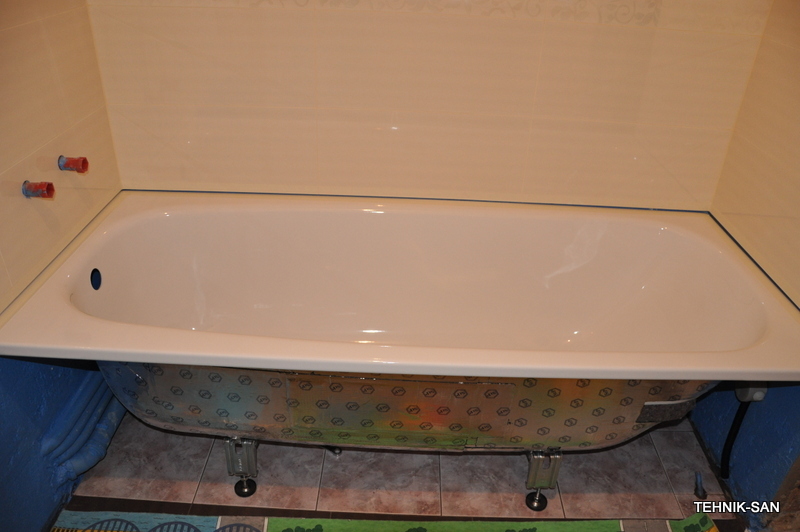

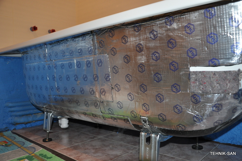

Tehnik-san написал : на ванну беру семь листов (но они бывают разного размера)
Спасибо. Какого размера листы Вы берете?
Technik-san
Technik-san
Техник-сан
Регистрация: 10.10.2006
Сообщений: 11553
27.09.2014 в 00:36:32
Размер листа: 75 х 53 см. Вот ещё один пример шумоизоляции стальной ванны

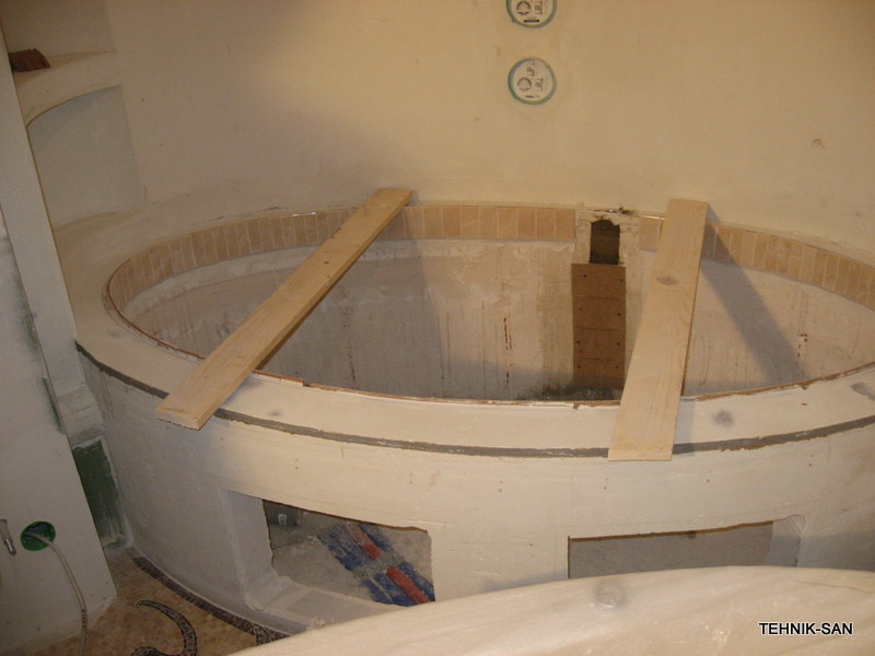

Вот несколько дней назад пришлось всё таки соорудить дополнительный слив с бортика встаиваемой ванны.
Подробности были озвучены ранее, ещё в 2012году http://www.mastercity.ru/showthread.php?t=174784&highlight=
.... а вот осуществить пришлось только сейчас. Кстати для того, чтобы опустить ванну здесь применил двойные присоски
