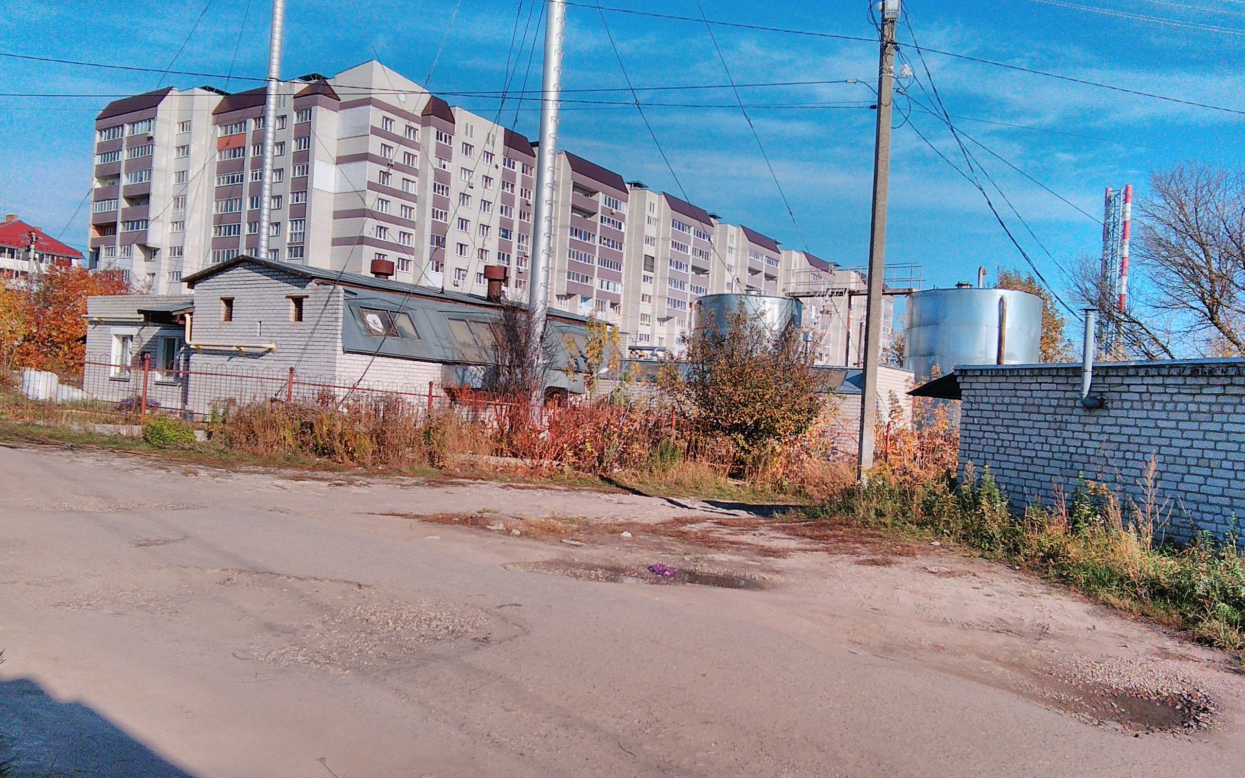

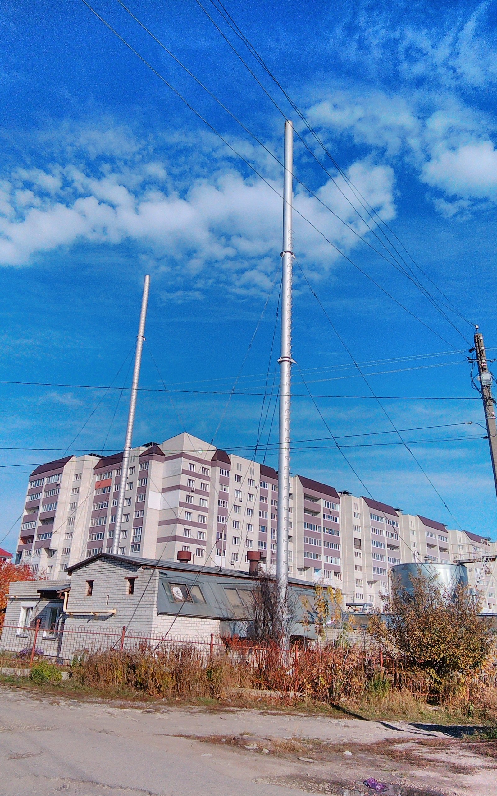

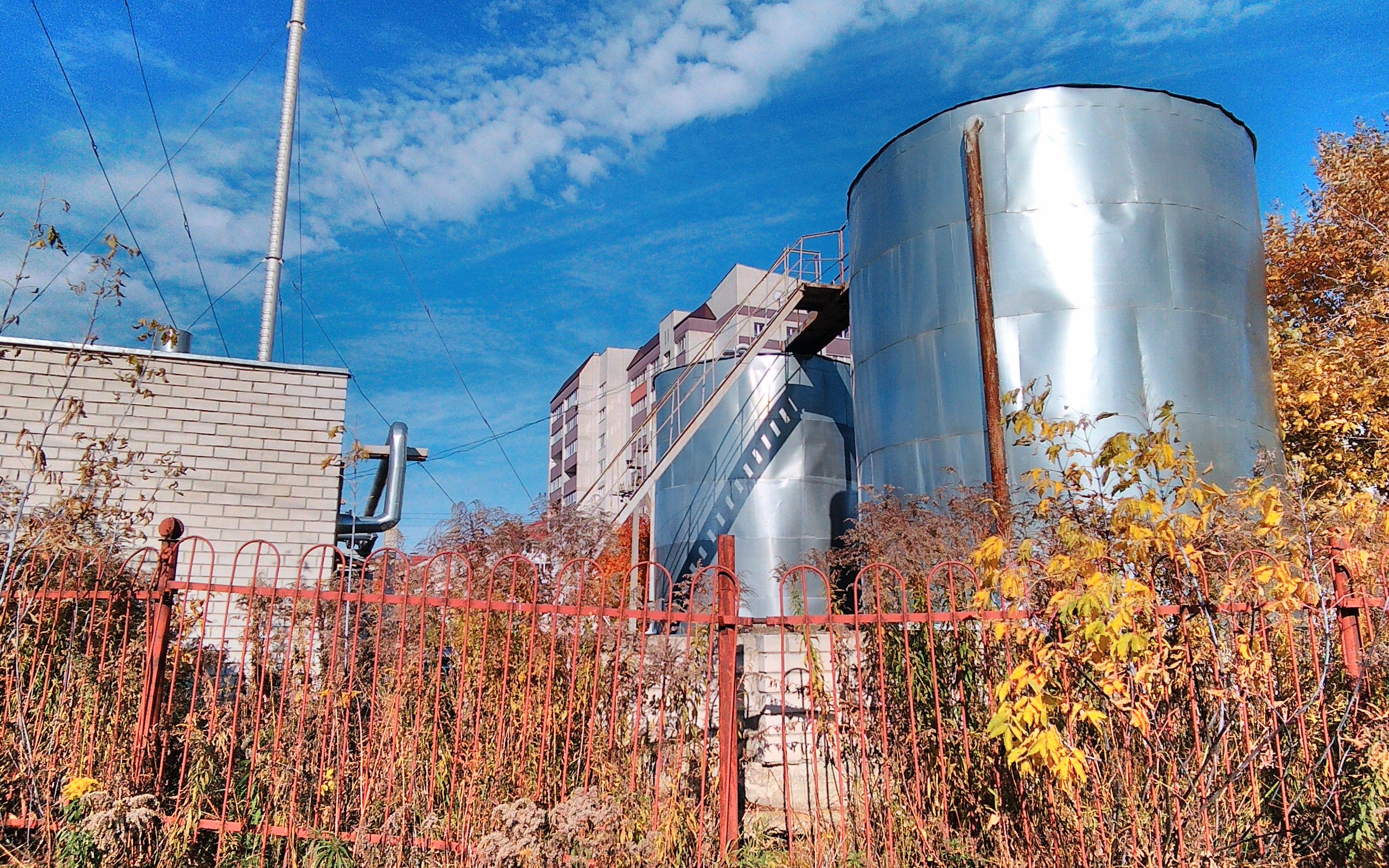

Вот наша котельная. Имеется пару одноэтажных зданий, два бойлера и две длинных трубы. Вода греется природным газом, передающимся по трубе. Поговорил с двумя операторами котельной. Точно не сказали, какое у них оборудование по контролированию температуры и давления. Но сказали, что что-то такое есть, что температуру даже 90 градусов они не подают никогда. Что других теплопунктов на трассе, которая следует до домов от котельной, нет, есть только задвижки. Спросил про элеватор. Одна не знает что это такое, а другая сказала, что он есть у них.
В общем, у меня ощущение, что они просто мало чего понимают.
У меня есть вопрос, зачем нужны бойлеры и элеватор в котельной одновременно?
Фото:
