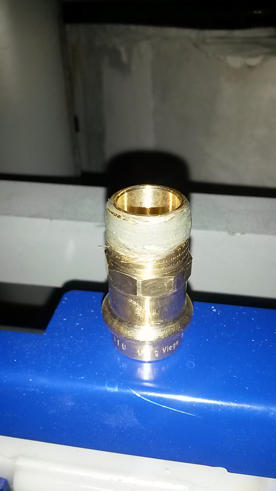

EV.SA написал : Клапан лучше не "сажать" на анаэроб ,лен или нить .При этом предварительно "прогнать "пару раз без уплотнителя ,как написали выше....
Ага... Дался же всем этот "анаэроб". Многие даже сравнивают заводскую сборку (те же шаровые) с собственным самопалом...
Только лён или нить.

Stc написал : нить.
Stc, производитель Фар сам свои резьбы сажает на анаэроб, речь о сливных краниках фильтров, потому как резьба плохая. Нормальные качественные резьбы нет проблем уплотнить льном Или нитью для особенно талантливых исполнителей

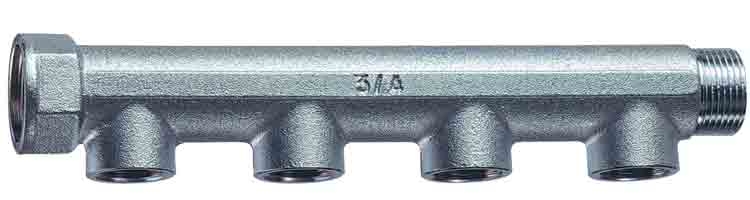

v0-v0 написал : Клапан брал в стелмаркете,
Я покупал как то много коллекторов в самом Тер-Морозе. Так мне складские пытались втюхать несколько коллекторов вообще без наружных резьб на отводах. Потому дело не в Стелмаркете, а в отсутствии выходного контроля на FAR.

cineman написал : без наружных резьб на отводах.
Такие?

26.01.2014 в 13:13:27
master.msk, :net:

cineman написал : ,
+1 согласен, что за гребенка без наружних резьб...

cineman написал : Похоже на левую крестовину.
Это оригинальная крестовина. Именно этот клапан плохо вворачивается в арматуру viega, такую как тройники, крестовины. Можно раскачать до -3,5 оборотов, посадить на анаэроб слабой фиксации GT18.

Андраник написал : Именно этот клапан плохо вворачивается в арматуру viega, такую как тройники, крестовины. Можно раскачать до -3,5 оборотов, посадить на анаэроб слабой фиксации GT18.
На льне, как ни странно, фитинги закручиваются проще. (Это моё наблюдение)

У Фара и Фиги реально оч. хреновые резьбы.
Выхода два:
  1. Говорить "эта ж Фига! Германия на!" и закручивать, скрипя зубами, на 3 оборота.
  2. Купить метчики нужных размеров №2, отрезать концы, где нет резьбы - и за пару сек дорезать резьбу со словами "германия, ага". Против внешних резьб, само собой плашка(никак не могу добыть комплект из плашки с ключом в виде этакого крюка - они есть в природе...) - но обычно достаточно "прогнать" внутреннюю. Чаще проблема именно в них, тк внешние всё же конусные, и худо-бедно закручиваются в нормальную ВР.

Warhamster написал : У Фара и Фиги реально оч. хреновые резьбы.
У Far да, а вот у Viega не наблюдаю плохих резьб. Обычно всё чётко - несколько оборотов от руки, дальше затяжка ключом. 4-5 оборотов без проблем.
