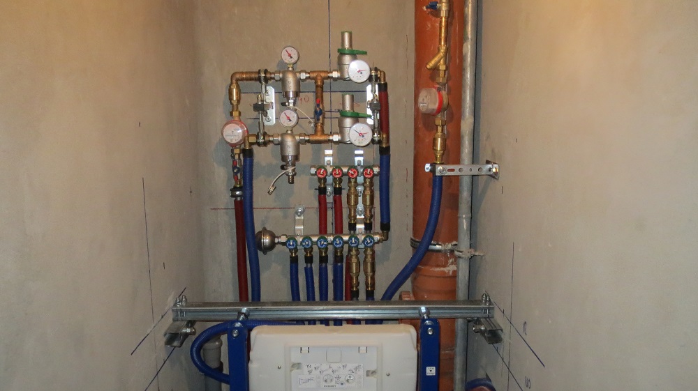

Ладно, оставим это до появления самого люка.
да, не расстраивайтесь, без показаний манометров тоже можно жить, ничего страшного если их не видно в люке будет.
Потому что если сделать люк-невидимку под плитку нужных размеров - она разломает стенку своим весом, если ее открыть
Warhamster,
можно конечно, заказывать из Москвы будете? чтобы это все смотрелось, для показухи, я так и понял

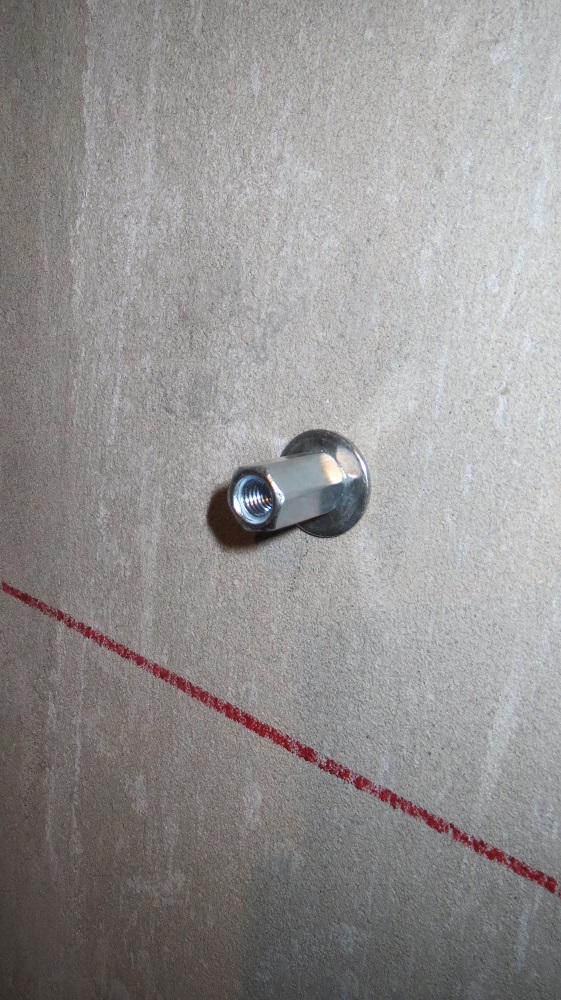

Кстати, неужели есть смысл заказывать тонкостенный хилтевский профиль, не лучше / надежней сделать из обычного уголка 40, с толщиной стенки 4 мм?

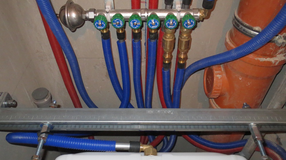

Хилти мы так и не дождались - у нас железяка Фишер И колхоз вместо монтажных элементов... Хотя, надо сказать, всё точно сошлось, и вообще получилось монолитно - я даже не ожидал. Особенно это касается ярых противников рам без перемычки - в закрепленном виде ничего раскачать невозможно.
Грибенку холодной воды выше надо было см на 25 всего лишь нужен доступ ключем к гайкам на отводах к коллекторам. Обратники то вместе с трубой можно достать
master.msk, При всём уважении, Вы в назидание нам выложили фото, на мой взгляд, неудачных, скажем так, работ, на фоне чего Ваши придирки к люку... Дался же Вам этот люк, в самом деле.
И таки, как я уже сказал, размеры узла брались от размеров конкретного, существующего в природе люка; если в итоге окажется, что это было ошибкой - будет обидно.

хотелось бы критики самого водопровода
Что там критиковать? Вполне себе заурядный водопровод из ширпотреба. Личности мастера не просматривется.
Кстати коллекторы там лучше чем у Вас. Причем за те же деньги. Это должно быть Вам близко, домашним мастерам всегда близко что где лучше купить/продать

Warhamster написал :
Ну как что - хоть экспертное заключение типа "всё на помойку", или "работать будет".
Вот у меня вопрос-а зачем Вы ждете какой то критики? Ведь если подумать-всем не угодишь. И каждый найдет к чему прикопаться. И у каждого творца свои работы. Вам нравится, клиенту нравится-и слава Богу.
(Но по моему-главное, всё-таки , чтоб вода в кранах была...)
Категорически нет. Пришлось опять собирать из того, что было. Если бы надо было покупать всё с нуля - многое было бы по-другому.
Например, Вова отказался от схемы с двумя колекторными группами - вместо этого опять шланговый ктулху. Так же нет никаких термосмес. клапанов. Даже гиг. душ через настенный смес с ТС(что совсем не плохо, в общем-то).
Ну и редукторы Фар я не стал бы брать, пока Калеффи на 200р дешевле

ma-masha, присмотрелся, там можно ничего не резать. То ли мастер такой продуманный, то ли случайно так получилось, но можно подтянуть гребенку ничего не разрезая, длина труб позволяет.
Но могу и ошибаться, т.к фото с айфона отвратительного качества.
