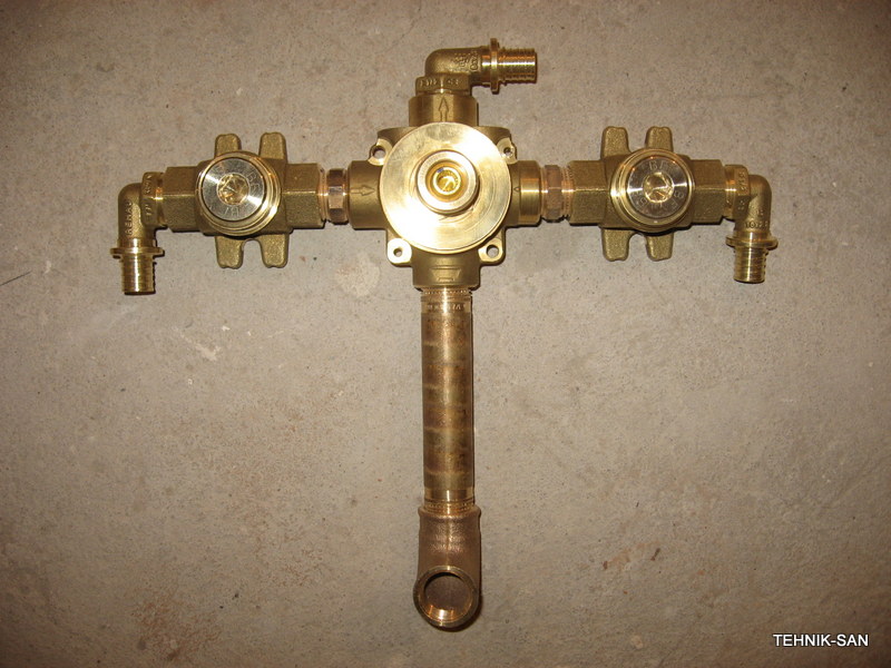

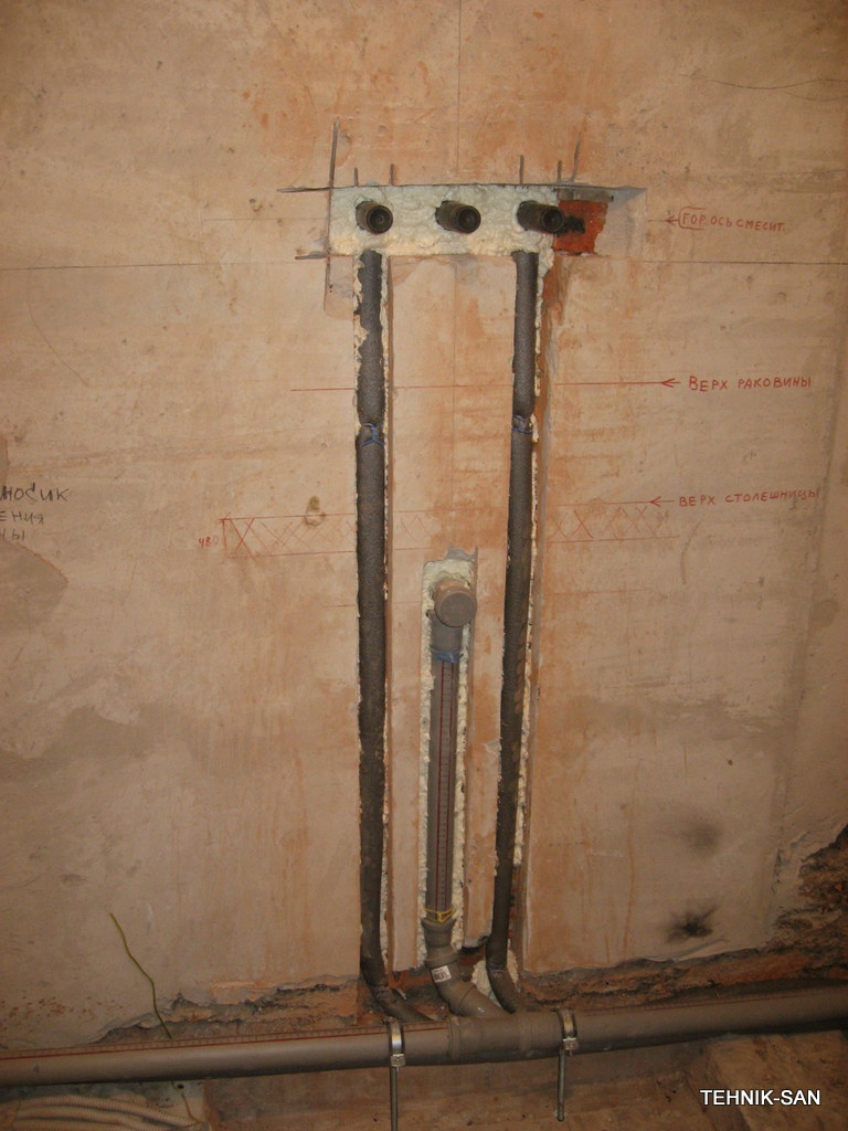

Вадим М написал : Хочу сделать смеситель не врезной в раковину, вокруг которого грязь скапливается, а настенный (как для ванн). Но есть проблема с подсоединением гигиенического душа. Нигде не видел с выводом по него.
Их вообще то и не бывает, как Вы видите наружное соединение настенного блока со шлангом гиг.душа ? Можно правда красиво "сколхозить" встраиваемые в стену комплекты от Dornbracht, но цена заводской комплектации будет неприлично нескромная ... под две штуки "зелени" , так что вариант отдельного блока для гиг.душа, полагаю как более реалистичный ... но как гриться , иногда на вкус и цвет ... денег нет :)

Tehnik-san написал : как Вы видите наружное соединение настенного блока со шлангом гиг.душа ?
Ну, представить то несложно: либо 3 водорозетки, вместо двух, либо общий блок, закрывающий водорозетки, а в нем - скрытое соединение с подводкой, либо встроенный в стену смеситель и т.д. - вариантов много, насколько фантазии хватит...
