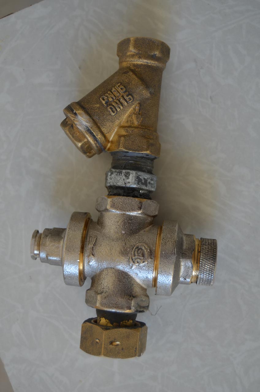

Что означает DN и PN на ФГО?

Boeing747 написал : Что означает DN и PN на ФГО?
Номинальный диаметр 15мм, максимальное рабочее давление 20.
А что написано с другой стороны? Логотип есть?

Это я из интернета фото скопировал. На моих кранах логотип не понятен.
DarkRider написал : Номинальный диаметр 15мм, максимальное рабочее давление 20.
Номинальный диаметр, как это понимать? Диаметр входного или выходного отверстия, или диаметр фильтра? Давление в атмосферах или PSI?

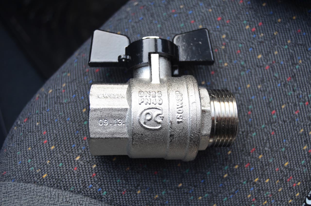

Помогите с выбором. "Кран шаровой, латунный, полнопроходной, резьбы
внутренняя-наружная по ISO 228/1, рычаг из стали" Артикул - 306 G1" и G1/2" Пойдут на замену тем, фотки которых в верху темы? Какие рычаги для кранов надежнее, люминий или сталь?

Boeing747, рабочее давление 20BAR, т.е. примерно 20 атм. Но если этот фильтр левак, то этим данным не следует верить, лучше его заменить на фирменный. DN15 - так пишут, когда резьба на 1/2". На 3/4" кранах и прочих деталях, соответственно, DN20. На 1" - DN25 и так далее. У стальной 1/2" трубы внутренний диаметр 15мм. Все эти обозначения отсюда и отталкиваются.
По кранам Бугатти: 305, 306, 307 это одно и тоже, только ручки разные. Рычаги все надёжные. Однажды видел, как гастарбайтер случайно долбанул молотком по алюминиевому рычагу закрытого крана, и тот сломался пополам. Но Вы ведь не собираетесь бить молотком по рычагу ;)
В общем, берите с тем рычагом, который удобнее. Стальной, по идее, прочнее алюминиевого.

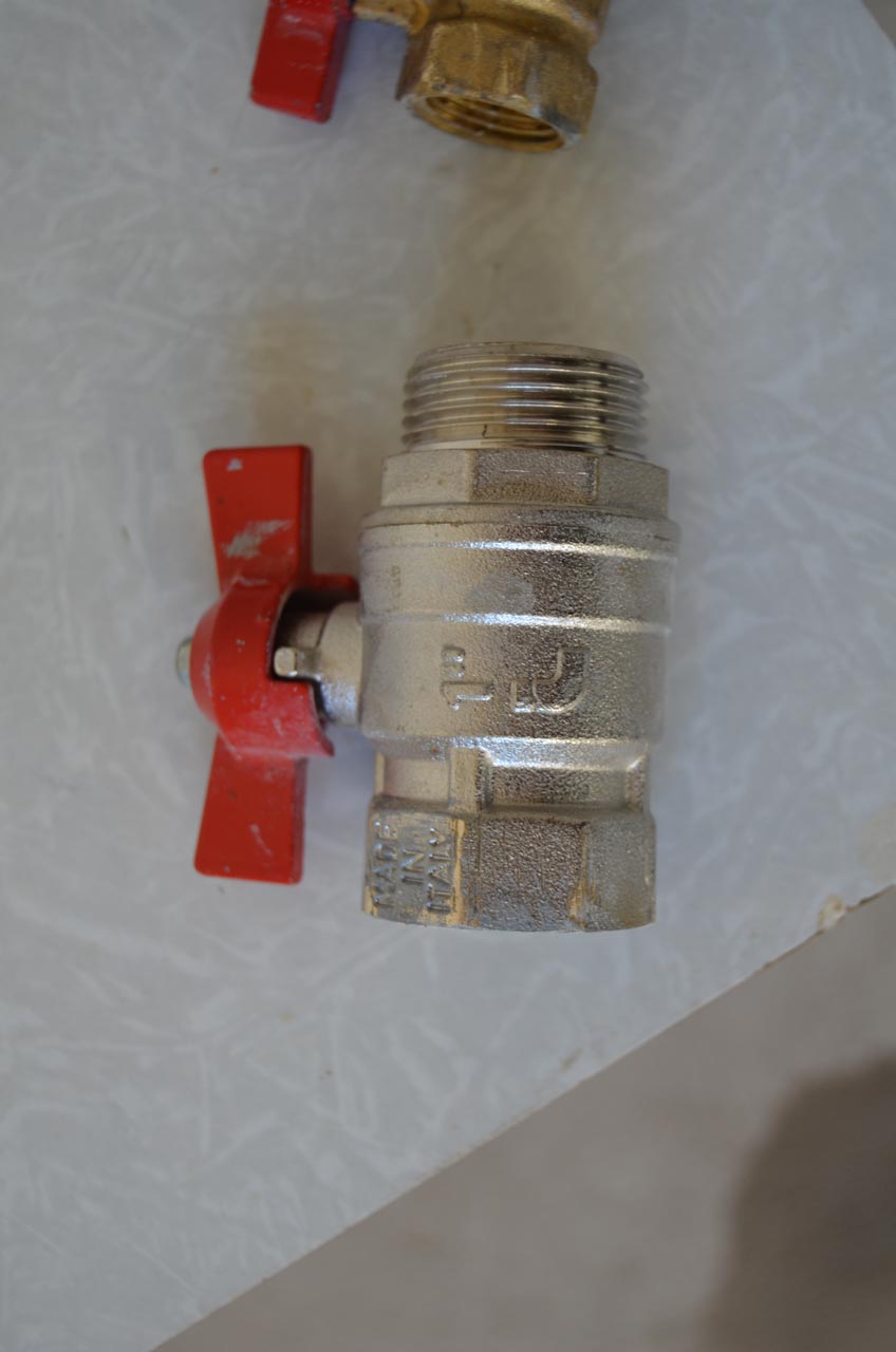

Поставил сегодня бугатти, доволен!
Стояли вот эти краны, кто знает что за логотипы и фирма?

Краны и ФГО "жёлтенькие" - Бологое, Россия. Дюймовый - Itap, Италия. Редукторы (кстати, поршневые, да ещё и мини - фу) - STC, Китай.

Получается ITAP можно было и оставить, но бугатти все же понадежнее наверное. А вот редуктор мне сразу не понравился. Сейчас думаю стоит ли его ставить вообще и если ставить то в какое место(до счетчиков или после), и какой взять?
