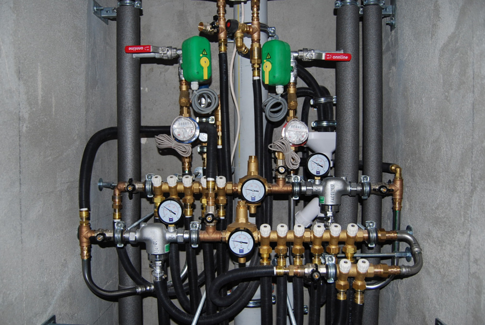

z0rg написал : вдруг тройник на душ до коллектора чем-то может быть чреват
ни чем не чреват То, что коллектор внутри полнопроходной - хорошо. Однако вентили убогие. Внешне похожий коллектор ТЕСЕ имеет более правильные отводы и вентили. Вполне можно подключать душ например, пексом 20. А торец занят шаровым краном к водонагревателю, т.к шк по умолчанию надежней вентиля и надежность отсечки водонагревателя важнее душа.

master.msk написал : ни чем не чреват
ок.:)
master.msk написал : Однако вентили убогие.
Ну какие есть... в отличии от того же ФАР они хоть похожи на "стандартные", в некоторых обстоятельствах есть надежда подобрать замену. Хотя скорее всего если дойдет до закисания или недержания вентиля - то придется менять весь коллектор или забить на умерший вентиль.
master.msk написал : А торец занят шаровым краном к водонагревателю
теоретически торец бесконечен, прикрутить можно гроздь...
master.msk написал : надежность отсечки водонагревателя важнее душа
безусловно. Но у меня нет водогрея - нет проблемы. И пексом я не развожу (не планирую). Понадобится - посмотрим и в сторону TECE, и коллекторов и труб.

master.msk написал : похожий коллектор ТЕСЕ
это коллектор 3/4” с выводами 3/4” Евроконус?
master.msk
master.msk
master.msk
Регистрация: 20.11.2008
Сообщений: 17580
28.09.2014 в 19:31:27
Бамбр, да

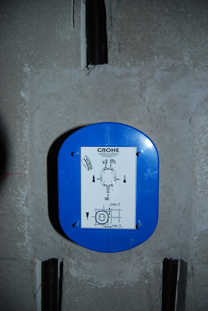

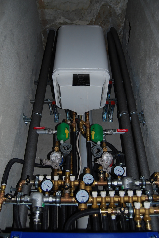

Для порядка перерисовал схему в соответствии с последними решениями.
CIM.CAR19 переехал ближе к крану СМ. Работать как расширительный бачок он будет в любом месте, а источник самых больших ГУ у меня будет пока что только СМ.
Добавил манометров после магистральников, чтоб понимать насколько они садят давление в диманике при зарастании фильтров грязью. Надоесть баловаться - скручу, поставлю пробки.
Поменять коллектор 3х на 4х в Дюйме на отрез отказались. Пришлось взять второй 2х, из двух 2х скрутить типа 4х, а 3х поедет на горячую, хотя там нужно всего два... Все это не страшно, но занимает лишнее место, и задевает мое чувство прекрасного. Прямо хоть меняй 2х+3х на один 4х (тиемме с зелеными крутилками 1" с выходами 1/2). Может надо кому, без доплаты?
Никак не могу определиться, куда на стене врезать водорозетку под кран для СМ. Пройти через стенку из сантехшкафа в ванную к см можно с одной или с другой стороны стояка канальи (масштаб почти не выдержан):
Высота розетки 1м - такая же как и у смесителя душа ХГ, для симметрии.
Либо почти в самом углу, всего 5см от стенки (чтоб без проблем откручивать/прикручивать кран), либо 25см от стены, почти середина СМ.
В1 и В2.1 шланг от крана пойдет между стеной и машиной, машина отодвинется от стены на 2см (толщина шланга). В2.2 СМ задвигается в плотную в угол (по 3мм зазор на вибрацию), но шланг будет змеиться совсем на виду... Во всех В2 изгиб шланга у крана намного больше чем у В1.

Разрешите свой вопрос задать попутно.
Есть 1" стояк, от него отводы, грязевики и счетчики 1/2, далее фильтры 100 мкм Far, редукторы Far и гребенки Far 3/4, далее разводка по квартире 1/2. В стояке давление чуть менее 5 атм, редукторы выставлены на 3.5 атм. И вот вопрос. При начале любого водоразбора в квартире, по показометрам редукторов, давление падает на 1-1,5 атм, а на показометрах стоящих перед редукторами фильтров ничего не меняется. Так должно быть?

so1aris, да, примерно так должно быть но врядли разводка по квартире 1/2 , скорее всего металлпластик рехау 16, или хуже того полипропилен Поэтому и такие большие падения прт разборе. И в совокупности с плохими диаметрами к потребителям не нужно ставить полупроходные "гребенки фар с вентилями, что тоже плохо

А почему после редукторов давление падает (это как бы понятно), а до редукторов - нет? Это я к тому, что если отводы увеличить до 3/4 - это как-то изменит ситуацию в лучшую сторону или нет?
master.msk
master.msk
master.msk
Сообщений: 17580
21.10.2014 в 14:47:10
думаю, что нет Редуктор 3/4 улучшит А также коллектор без вентилей

Так редуктор 3/4 и есть (все что после счетчиков 3/4). Ясно, спасибо
