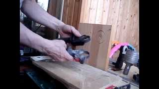

Ну и немного – мебельный клеёный деревянный щит, обломок бордюрного камня и плитку
Подготовка
02   Bosch GDE 16   подготовка к сверлению
]( "02 Bosch GDE 16 подготовка к сверлению")
Сверление бордюра:
Сверлом
Коронкой
04   Bosch GDE 16   сверление камня   перфораторор+коронка
]( "04 Bosch GDE 16 сверление камня перфораторор+коронка")
