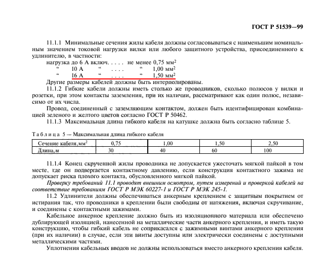

Интересно, почему у 16-амперных удлинителей жилы имеют сечение всего 1,5 кв.мм, в то время как стационарная проводка выполняется кабелем 3х2,5 кв.мм? Можно конечно сказать, что через удлинители нельзя подключать мощные потребители тока. Но на удлинителях такого не пишут, а наоборот указывают максимальный ток 16А и мощность не более 3500 ватт. Нашёл ГОСТ на удлинители, но он только подтвердил, что жилы должны быть не менее 1,5 кв.мм:

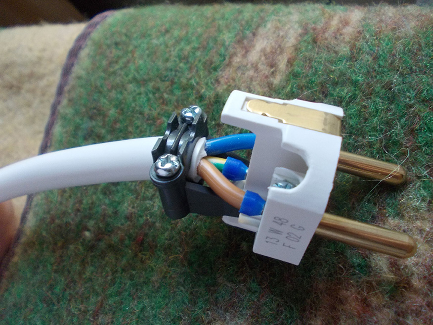

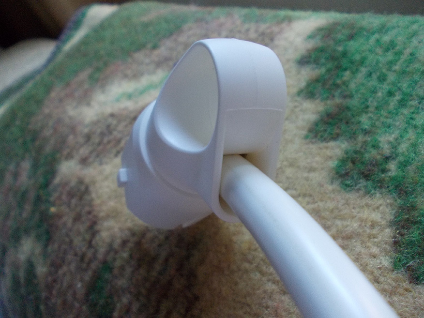

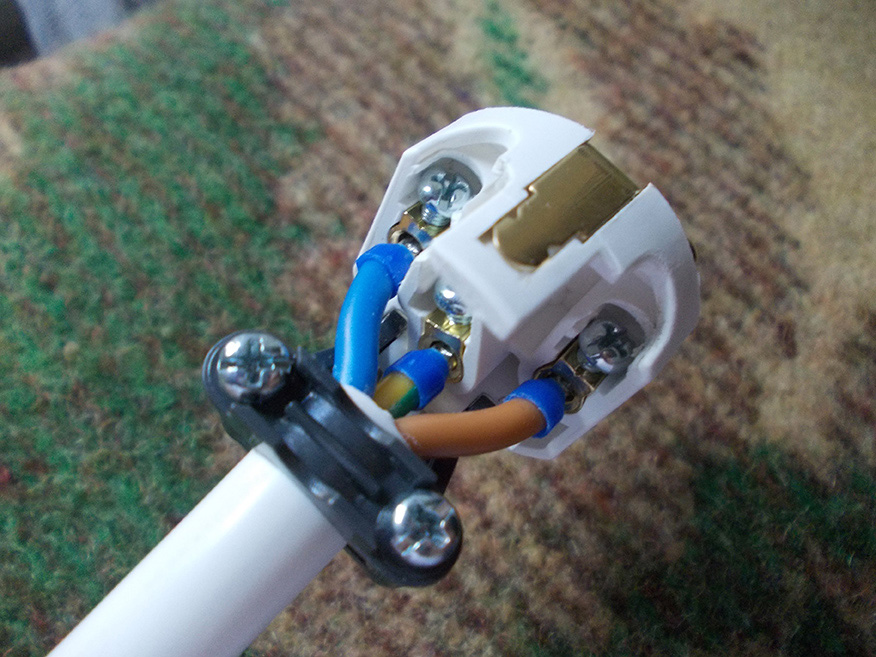

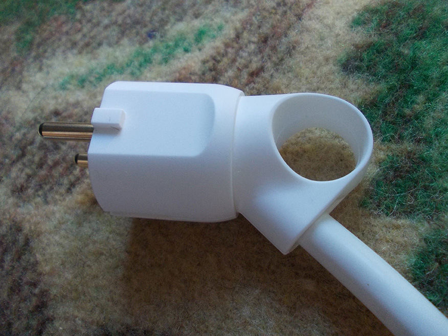

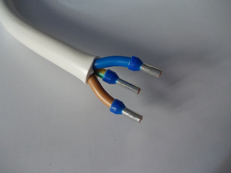

Вопрос возник из-за того, что мне нужен был удлинитель длиной 10 метров. И чтобы сделать максимально надёжный удлинитель, я купил 10 метров ПВС 3х2,5 и вилку с розеточным блоком Legrand Элиум:
Выбрал Legrand Элиум потому, что и у розеточного блока, и у вилки отверстие для ввода провода идеально соответствует толщине ПВС 3х2,5:

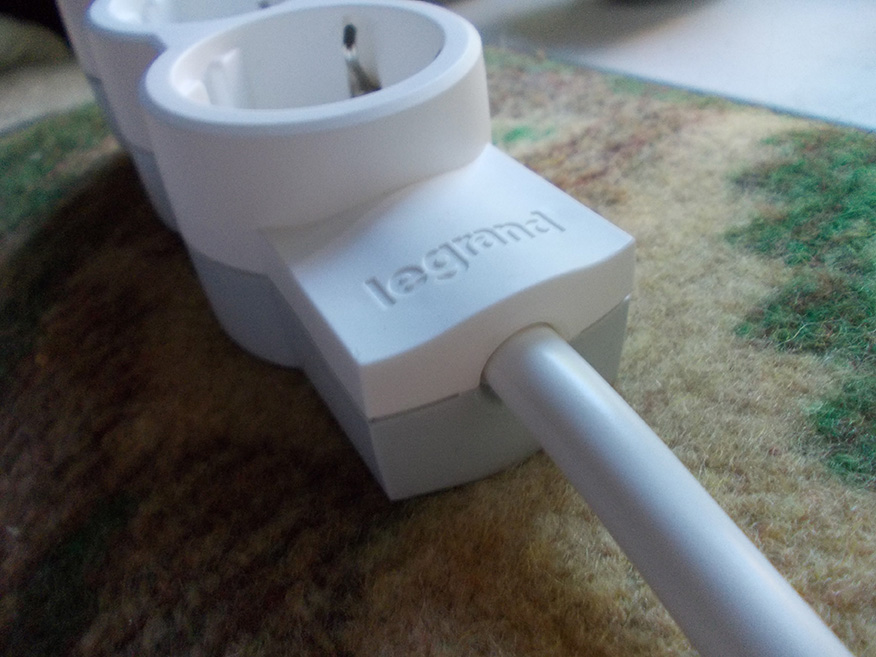

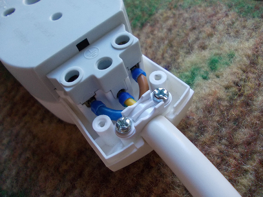

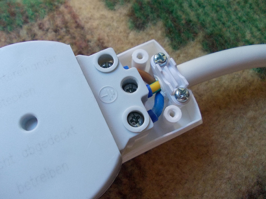

Нет учета тока неотключения автомата (от 1.13). Открытая прокладка. Всем хороши эти леграновские колодки (дизайн не учитываем - для удлинителя вторично и на любителя), но вот уж очень неудобно их подключать. Месяц назад првез себе таких из Владивостока (у нас в городе не попадались)-4 простых "стандарт" и 2 "комфорт" с выключателем. Кабель на удлинители для личного пользования также предпочитаю 3х2.5. Для подключения блоков "стандарт" нужно зачищать общую оболочку провода так, чтобы остались куцые проводочки. Если сделать слишком коротко - стриппер WS-04 и ему подобные не сможет "уцепиться" за жилу. Наконечники НШВИ практически не лезут - мешает юбка - юбку долой! Винты, прижимающие жилы, зачем-то имеют на торце форму усеченного конуса - в первый раз я без особого усилия продавил наконечник почти насквозь, оборвав половину жил. Шлицы на саморезах корпуса 3-wing, что тоже лишнее. Конструктив напоминает китайские блоки ЭРА, но более удачен. Колодки Комфорт подключаются более удачно - можно оставить запас проводов (я подключал проводом 3х1.5). Юбки наконечников вошли впритык (там перед клеммником характерные такие углубления), 2.5 пришлось бы снимать. По опыту - сечения 1.5 вполне хватает для подключения нагрузки в 3.5 кВт через удлинитель умеренной длины (10-15м). У меня даже года два действует подпольное кустарное производство таких изделий :) ни один образец из сотен проданных не вернулся с жалобами на несоответствие заявленным характеристикам.

И почему же это?: "...не норматив, ... распространенное решение"? Любое "разумное решение" - разумно тогда, когда обосновано. На самом деле, все проще: стационарная проводка работает в других условиях. Почему в стену рекомендуют ложить 2,5 под АВ16А? Смотрим табл. 1.3.4. Допустимый ток – 27А. Но, это при 25град (t среды), при 35град. *0,9 (а летом, в Москве, бывает и больше); в штрабе 6 проводов – еще*0,68. Вот и получили длительно допустимый ток 16А для сеч. 2,5мм2. Если каждый раз проверять, как будут идти провода, то, в разных случаях может и можно уменьшить сечение, но кто ж это будет каждый раз задумываться. А удлинитель, он всегда 1, всегда в воздухе. Так что, условия разные. Вот и получается, что, когда в стену, сеч.2,5 – ток 16А, а в воздухе – сеч.1,5 – тоже 16А (можно и 20, тоже выдержит).

Тоже купил себе такой. Французский ширпотреб, но конечно лучше чем аналогичные изделия VI-KО. http://savepic.org/5704383.jpg
