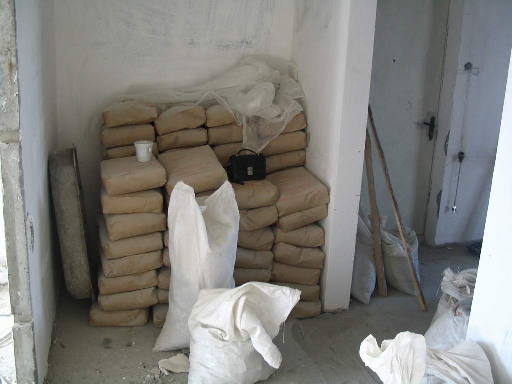

Постоянно выгружаю Газель,это полторы и до 2 х тонн материала на 2 - 3 м кв. Чтоб не занимать место в квартире. Хоть бы хны )))
так у вас в квартите, там плиты по 20см. имеют да и бетон хороший, а тут заливали бетон самодельный на глаз
