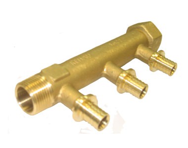

zvezdopad, да нет, фитинг с ВР и американку
zvezdopad
zvezdopad
Регистрация: 09.06.2014
Сообщений: 3558
01.09.2014 в 16:25:58
Ну, я так и понял. И уже отметил, что это менее технологично. Да и не факт что все гайки уместятся на отводах коллектора. Да и ещё один момент забыл упомянуть - вентили-то в коллекторах, если не ошибаюсь (уже и не помню точно, прокладки-то менял ужо 4 года назад), тоже не полнопроходные?
