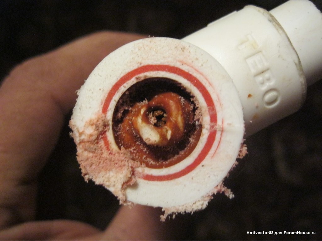

jekasus написал : Ставим краны (и гибкую подводку) и открываем их, у того, который после зауженного стыка будет более низкий напор воды.
Вот только в реальности, вряд ли у Вас будет возможность проверить "напор" теплоносителя, если в системе не применена специальная арматура, и у Вас нет цифрового дифманометра стоимостью не одну сотню тысяч рублей. И без разницы сделали заплав в подаче или в обратке, или в обоих местах. Вот пример заплава, после паталогоанатомического вскрытия системы -
