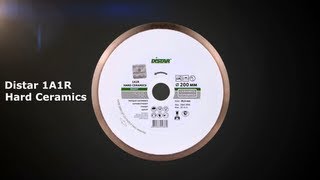

Глазурованный и неглазурованный КГ. Глазурь на светлой плитке очень нежная - даже от "черепашки" номер 50 мелкие сколы получаются. оригинал фото 2.5mb

vod|zig написал : Глазурь на светлой плитке очень нежная - даже от "черепашки" номер 50 мелкие сколы получаются.
Н-да... Такую плитку можно спокойно ручником - Сигма, Монтолит. А вот то, что я вижу на фото, - это весьма печально. Нужно, кмк, искать другой диск. Мобыть без насечек...
sanya1965 написал : так чего сразу нормальные не взять?
Резоны против:
  1. Эти диски идут на их дешевые плиткорезы по дефолту. Хороших дисков на бюджетных плиткорезах не бывает как показывает практика.
  2. Я подозреваю, что диски Fubag - это не их производство. Следовательно, это скорее всего Китай. А если Китай, то в самом лучшем случае, это DiamantWerk, то бишь хорошо известные диски от Distar. Зачем покупать кота в мешке?
vod|zig написал : Есть такой, по твердым материалам он ни о чем, напольную керамику и, тем более, керамогранит пилит медленно.
Белый гладкий Дистар - огонь по скорости реза: Distar 1A1R Hard Ceramics

Уже несколько лет юзаю Диамовский диск Granite-Elite на 250 мм.Считаю для мокрого реза самым лучшим диском. Дистар тихо курит в сторонке. Гранит толщиной до 7 см легко! Керамику кафель вООще как масло. В мраморе вязнет, но все равно пилит. Сколов практически нет!
Но последнее время появились подделки даже в фирменных магазинах. Несколько раз менял. Вскрываю на сухую об силикатный кирпич. Мелкие скольчики на граните и керамике убираю черепашкой 400 сотой.
Единственный минус - не очень любит керамику, в том плане, что быстрее умирает, но все равно хватает на долго. А вот по мрамору лучше Дистар желтый сплошной

Раньше использовал для мокрого реза КГ дистаровскую хард керамику 200 мм. Всегда резал на ура, но в этом году приобрел и разница оказалась колоссальной. Такое ощущение, что купил китайский диск, а не полтавский. Диск бьет, сколы... не знаю что и думать...придется искать замену.
