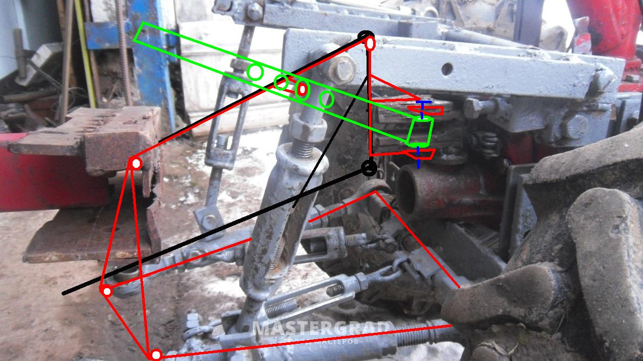

Специально для вас (маленький рис, откуда берется догруз).
Jesha, это хорошо наверное работает на большом тракторе. где перед трактора тяжелый. Возможно это будет заметно и на мотоблоке с передним адаптером, где длина всего агрегата увеличивается и увеличивается вес передней части такого мотоблока. Как для меня, то лучшим вариантом оказались грузы на колесах и сиденье над левым колесом.

А предположим, я при очень ограниченном времени (вот сей час сосед припахнуть решил и 10000руб сулит).......
  • есть прямоугольный кусок толстого листа.......приварил -и на "заработок"...
Как здесь силы нарисуешь - веером, по кругу, в виде шара или ещё как ?
А потом решил вырезать часть для облегчения (соседу вспахнул, 10000руб получил, время свободное появилось)
Как здесь силы побегут..........?
Или так вырежу (время то куча появилась)
Здесь наверное силы по другому побегут.........
А в завершении шарнирную этажерку сделаю.......
Ну здесь "пригуз от плуга" точно проявиться во всей красе !
Про маленький рис вообще промолчу - аргументировать достоинства этажерки на примере одноосевой подвески, коих тысячи, ну негоже.

brait2019 написал:
Если приварил как нарисовал, то уже никуда не поехал, плуг как поднять? Колеса ведущие висят в воздухе.
brait2019 написал:
Это вопрос или рассуждение? Попробуйте сами нарисовать. Посмотрим понимаете, что рисуете или нет.
brait2019 написал:
Положим не правильная этажерка получится. Да и по рисунку, как был лист, так и остался, а плуг на шарнире.
brait2019 написал:
Т.е если верхнюю тягу не рисовать, то воображалки не хватает?

Дело не в весе плуга. Разговор идёт (по 10 кругу) о реакции от работы плуга, для догруза ведущих колес.
brait2019 написал:
Эх ! Jesha !
Вам уже 10 раз, для разных ваших имен, рассказали, да в разных темах. Вы же либо ничего не помните, либо не понимаете. Ну и если понимаете, то нарисуйте и расскажите, чем мотоблочная (одноточечная) лучше и как она работает, со стрелочками и названиями, кроме того, что она проще, что то же не факт. На сим заканчиваю о навеске.

Jesha написал:
Так это уже трех точечная навеска. Не обязательно плуг, любое навесное.

brait2019 написал:
Пусть и абстрактная - но сила сначала должна где то возникнуть, а уж потом каким то макаром преобразоваться в доп силу веса тягача.
И где предположительно та сила может возникнуть....... конечно же при взаимодействии плуга с земелькой.
Так ещё ни один не предъявил эту силу. Так, будто бы с неба упала.
Эка вас торкнуло. Тогда смотрите рис выше. F7 это что по вашему? Как образуется сила пригруза? Так на малом рис и это есть.
brait2019 написал:
И без этажерки, намного проще есть чем её передать.
Да ну?! Рисуйте, рисуйте, посмотрим. Однако там сила такая не предусмотрена, там по другому работает.
Марош написал:
Именно. Однако друг наш, делает вид, или правда ни как.
brait2019 написал:
Боже ! Так пусть и покажет ЭТУ силу именно этой реакции и именно там, где она начинается - по 10 кругу ведь вопрошаеться !
Так как же вам её показать, если вы рисунки не смотрите, а тексты не читаете? Ладно. Только для вас. Показываю образование силы догруза.

brait2019 написал:
Так покажи своё проще, в чём проблема?

Можно и продолжить:
Ставим железку CD - мотоблок остановился, заюзил (сила пригруза по другому пошла)
Убираем железку - мотоблок попёр - есть где силу нарисовать.........
Как то всё это жидковато.
