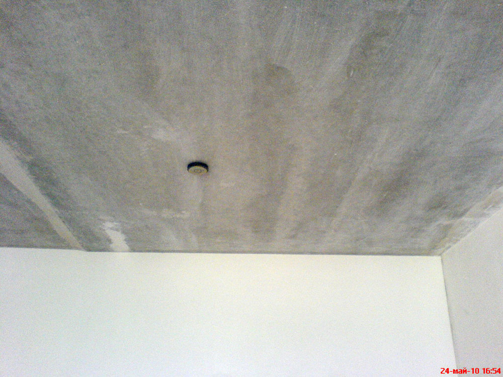

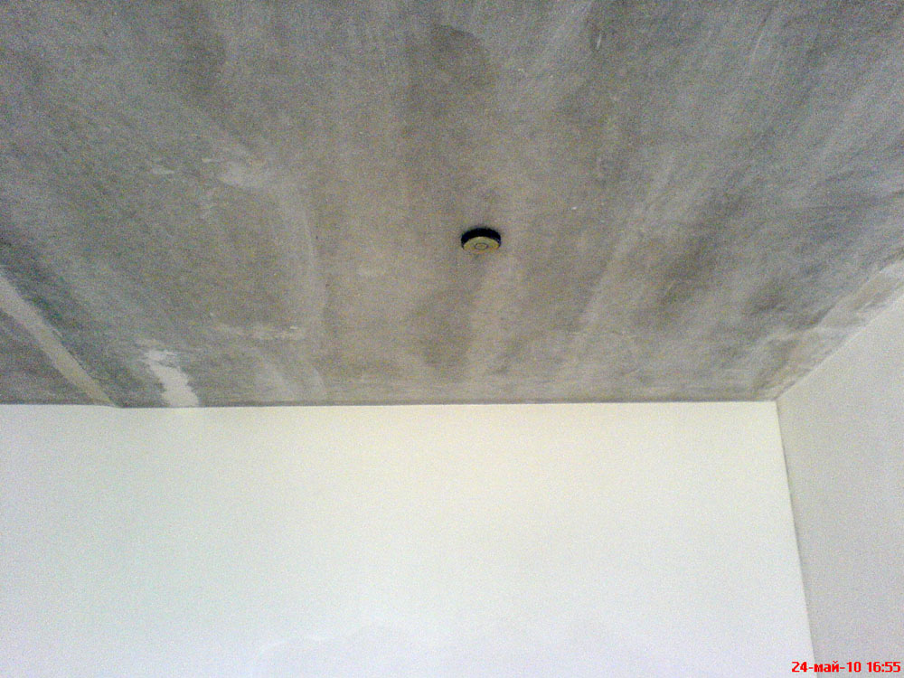

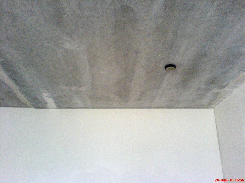

Я тут у Мамы в квартире сделал отверстий 40 в бетоне. Фото прилагаются. Бур - Хилти TE-CX 6/17 Перфоратор - Makita HR1830
Похоже на вашем перфораторе не работает удар (или слишком слабый для такого диаметра). Бур сожжен или фото не очень точно передает состояние.
Makita HR1830 больше вращает чем бъет (в работе напоминает толчковую дрель). Если даже и заточить, то при скорости 1500 бур очень быстро садится.
это Макита 1830. Удар 1,2 Дж и 1500/мин (но на ХХ)
Был прижог небольшой, подтверждаю. Но что там внутри бетона происходит не всегда отследишь. Я же говорю, бурил настоящий бетон, а не труху.
