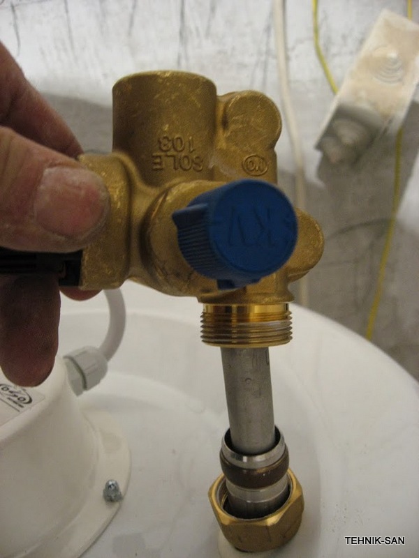

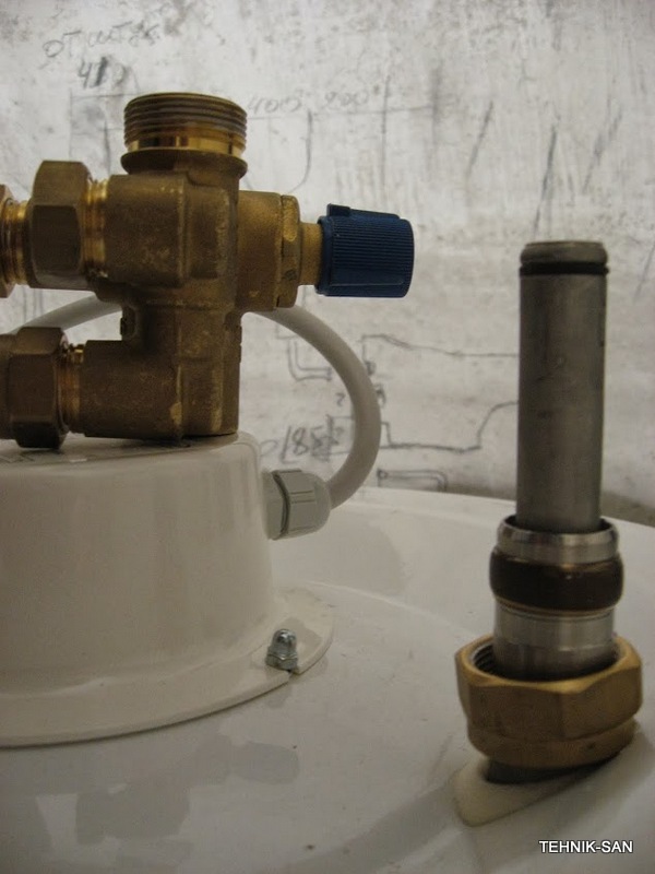

Technik-san
Technik-san
Техник-сан
Регистрация: 10.10.2006
Сообщений: 11553
03.01.2015 в 20:52:18
Водонагреватель OSO уникален тем, что у него всего один патрубок, который служит и для входа хол. воды и для выхода горячей, это единственный в своём роде водогрей, с таким редким техническим решением. Есть рекомендация производителя ставить мембранный расширительный бак и мне не понятно, зачем продолжать вести полемику, по сути не разобравшись в технических деталях и не понимая самой конструкции и устройства ГБ и тем более не имея опыта работы с такой моделью.
