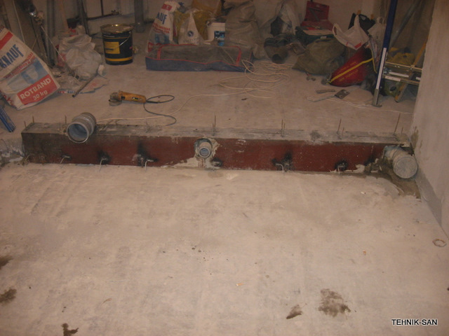

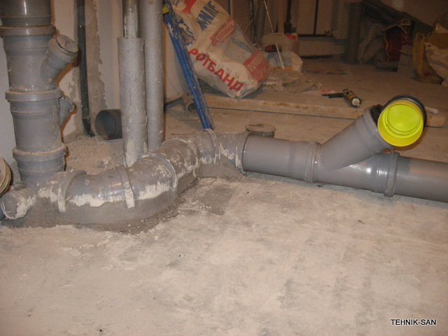

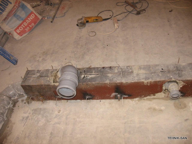

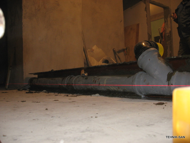

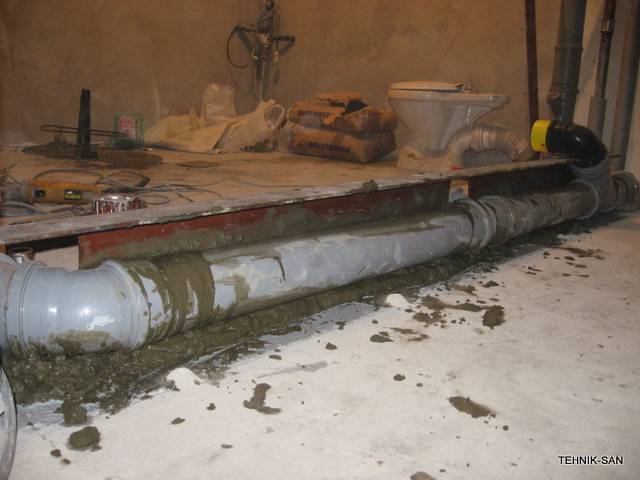

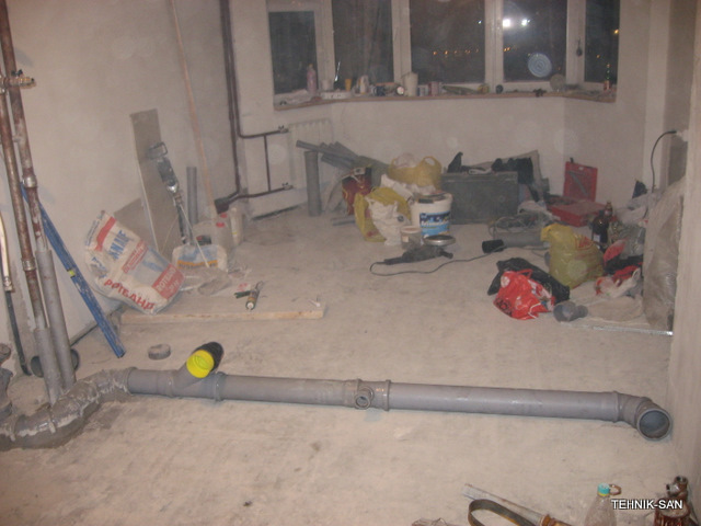

В 2007 году мне пришлось решить неординарную задачу прокладки трассы канализации в дальний гостевой С/У. Было принято такое решение - сливная трасса 110мм трубы была уложена в швеллер и на мет.швеллере потом выстроили стены. Этим самым удалось не уменьшать размеры помещения, избавиться от выпирающего наружу короба по стене и сохранить полезную площадь.

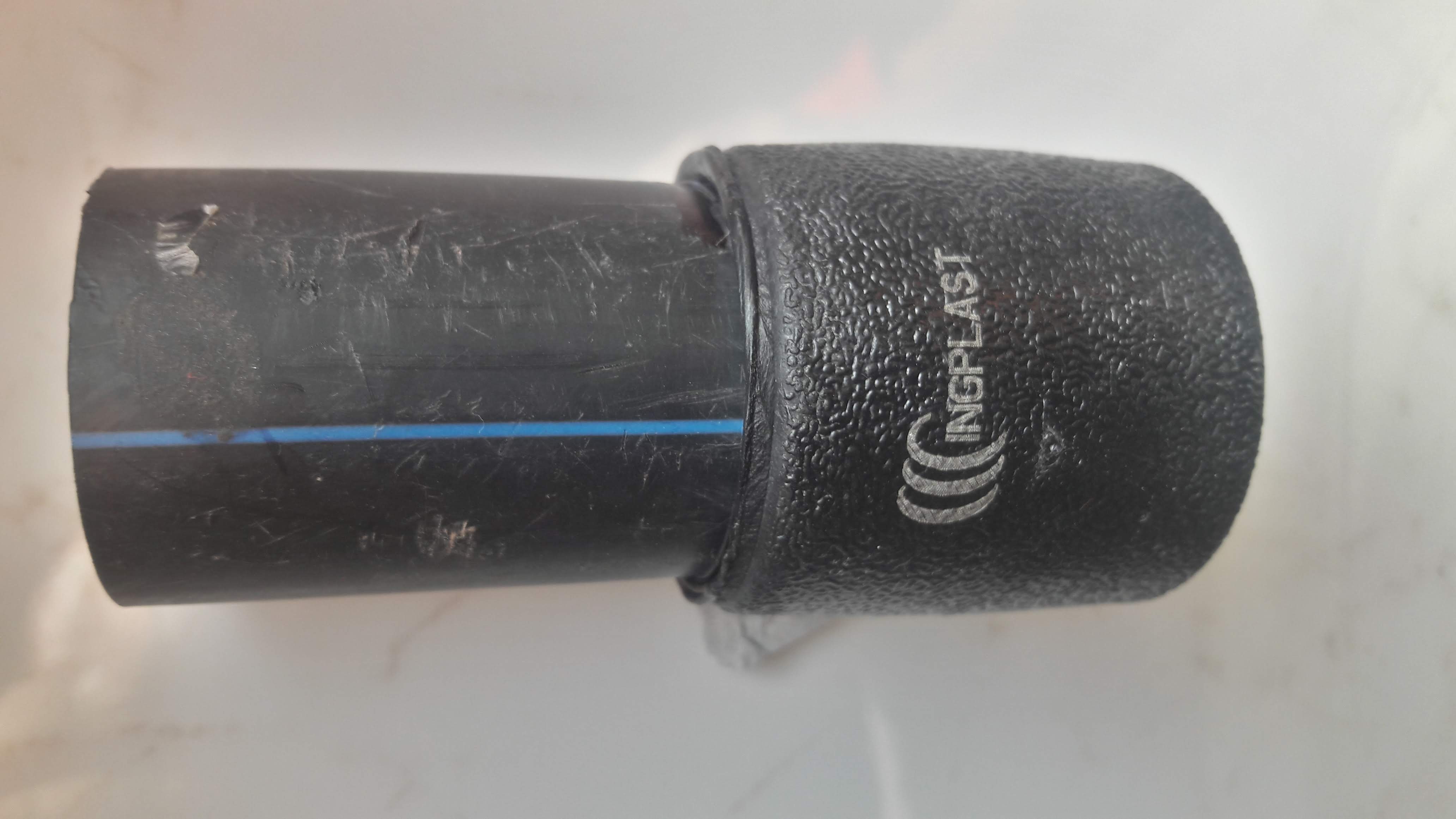

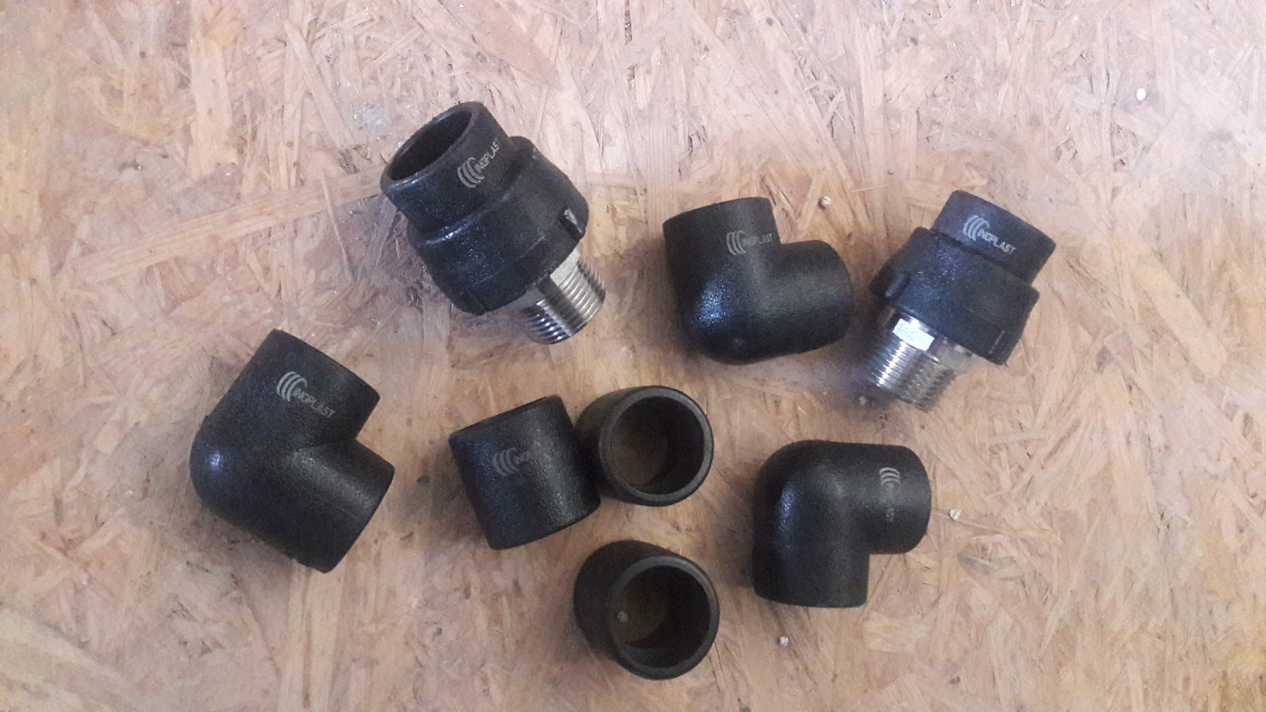

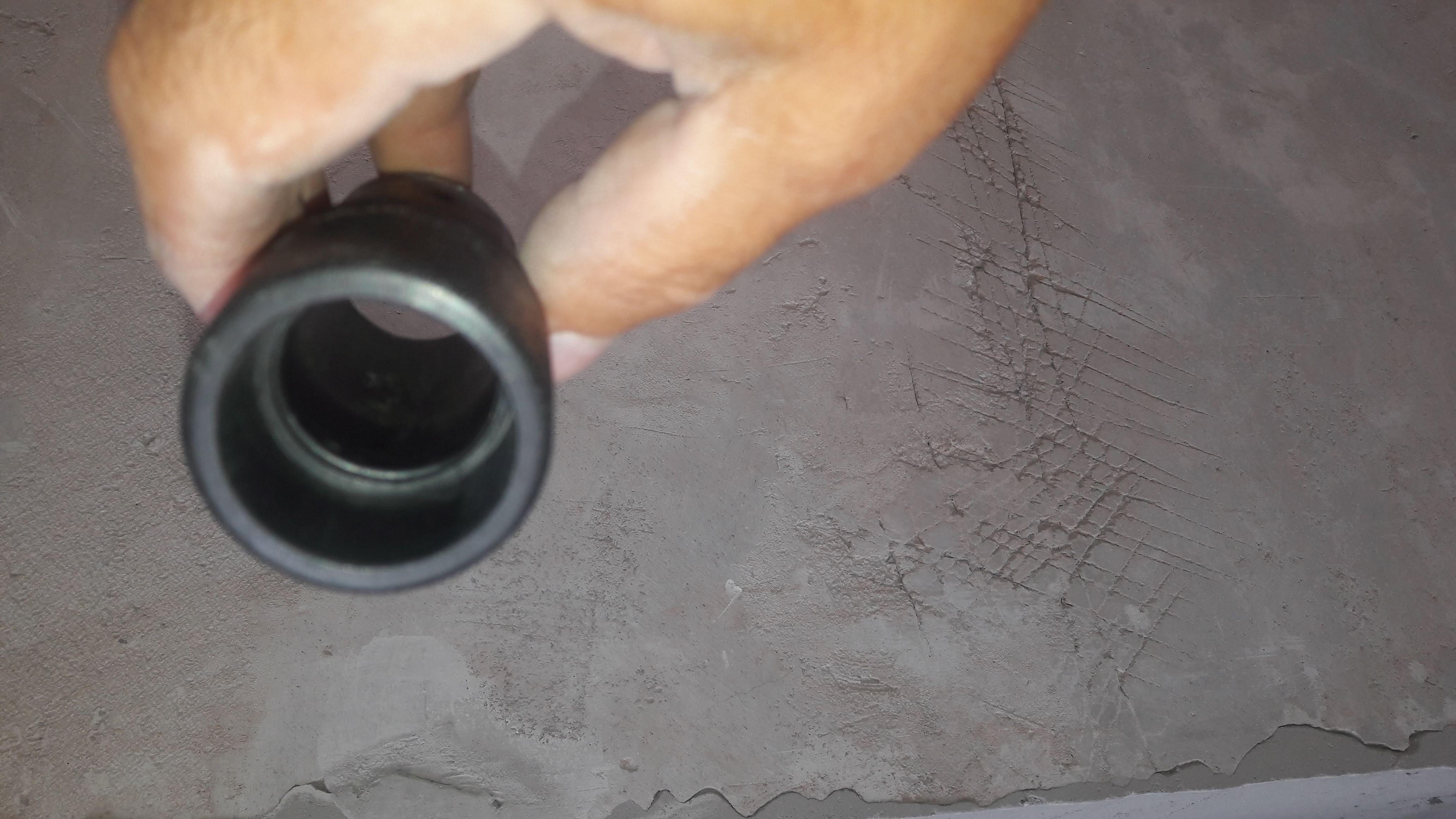

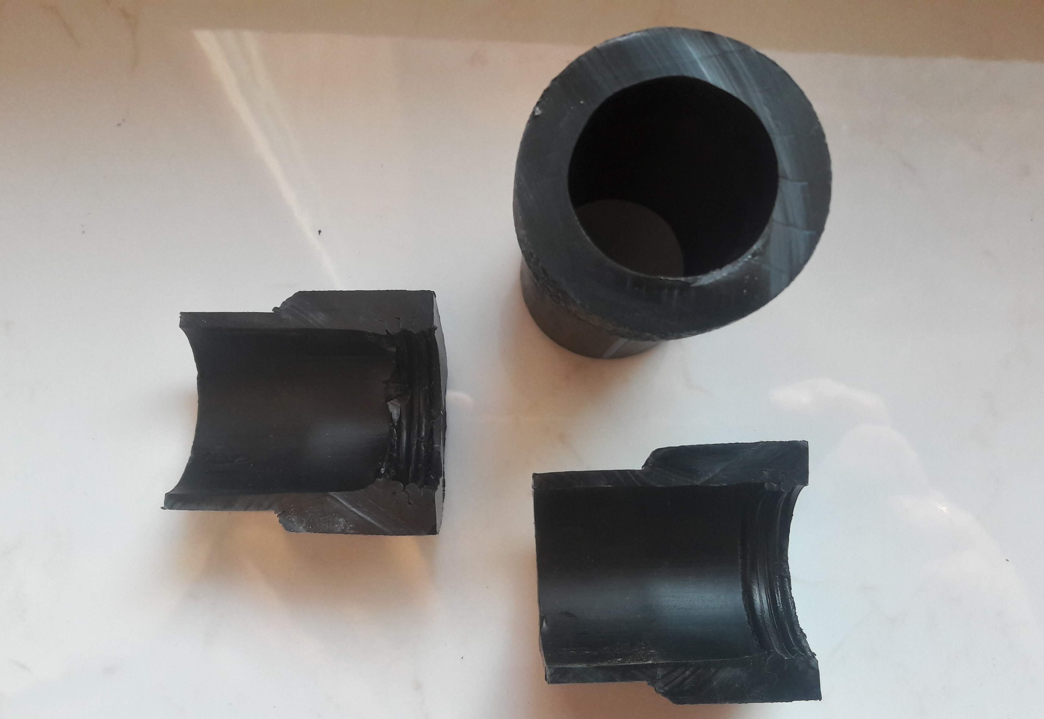

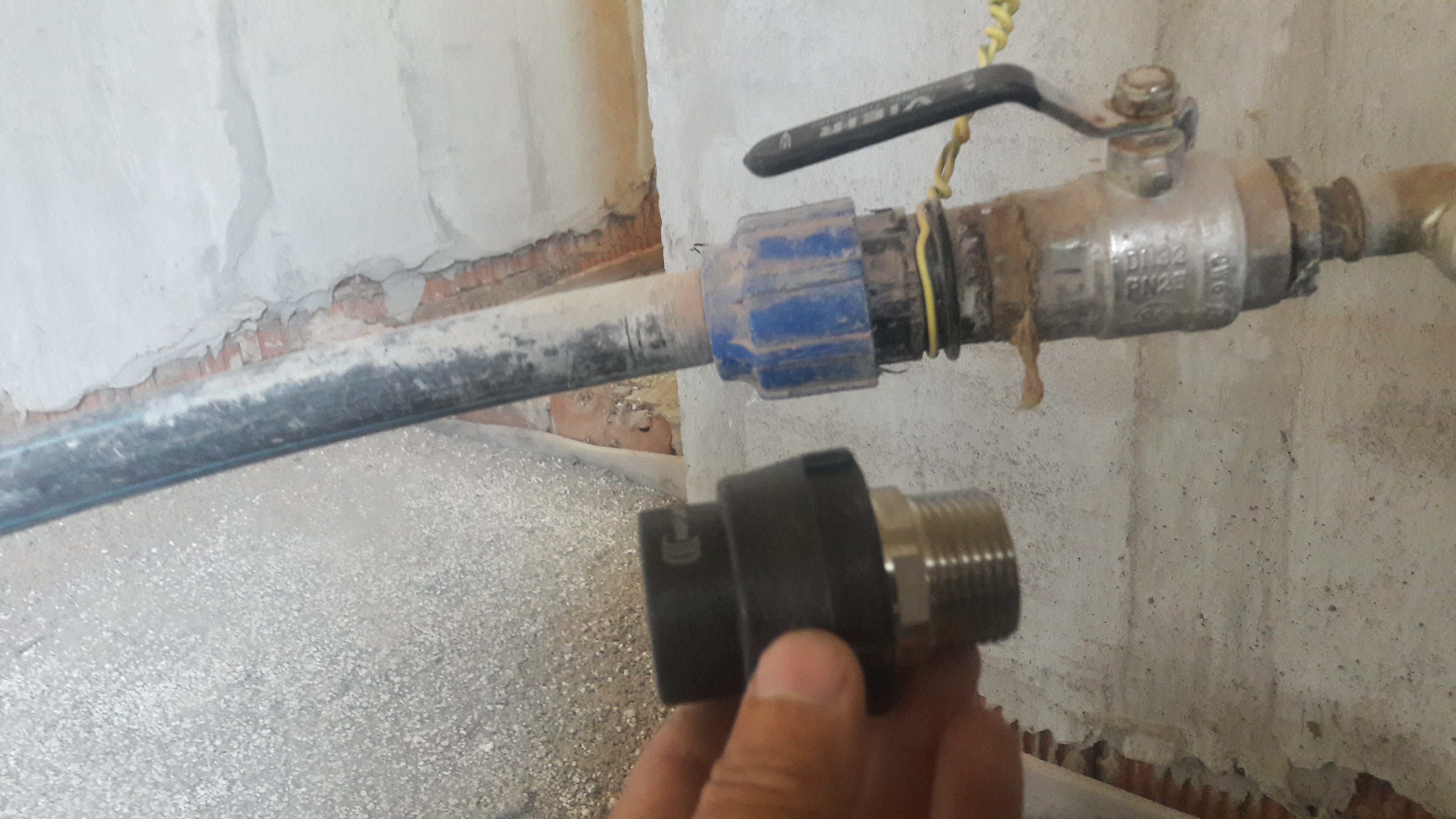

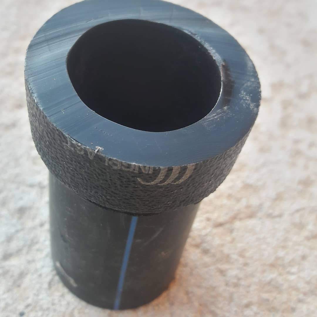

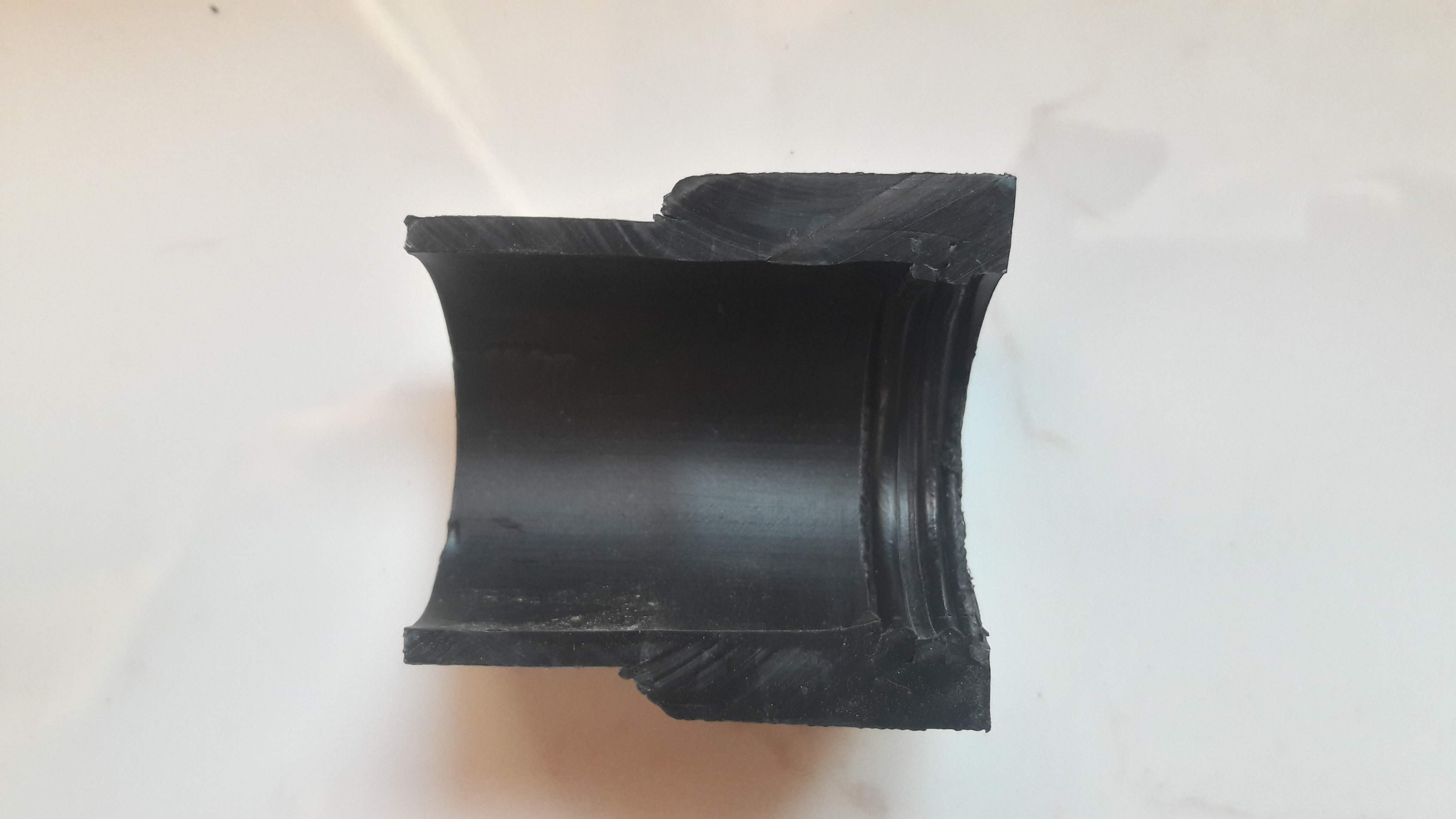

Немногие знают, что для ПНД труб есть не только компрессионные фитинги, но и фитинги для раструбной сварки.Технология похожа на сварку полипропиленовых труб, паяльник тот же, но есть небольшая хитрость. Поделюсь своим методом.
Полевые испытания по пайке труб ПНД в раструб прошли успешно, но только со второго раза, потому как до этого очень давно паял их. Эти испытания показали, что инструкцию по их пайке на самом деле надо скорректировать.
  1. Обезжириваю жидкостью "Нефрас" (Бензин "Галоша") трубу снаружи и муфту изнутри.
  2. Отмечаю на трубе фломастером глубину погружения.
  3. Разогреваю паяльник для полипропилена до 300гр
  4. Сначала одеваю муфту на дорн и когда она уже одета, быстро вставляю трубу на 5-6 секунд не более.
  5. Соединяю. Получается монолитная спайка, которую видно на фото.
Поясню, почему так. Если разогревать паяльник до 260гр. и одновременно вставлять и муфту и трубу в дорн, то труба вставляется слишком туго, а толстая муфта легко и за счёт тонкой стенки конец трубы долго входит и с краю перегревается и потом разогретые края трубы сплющиваются внутрь муфты розочкой. А когда высокая температура и короткое время погружения трубы, то оплавляется только наружний слой, плюс более длительный, на 3-4 секунды разогрев толстой муфты.
